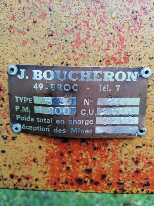

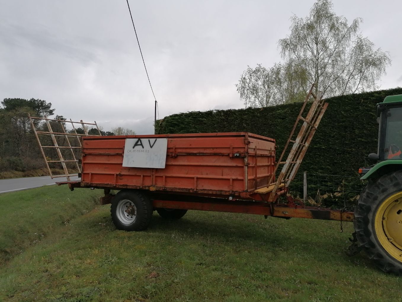

Je suis à la recherche d'un plateau de 6T mini depuis un moment et la je vais en voir un vendredi soir.
Cependant, c'est un 7T200... Il sera derrière le 640 mais je peur que ce soit un peu gros....
La plateau c'est un Boucheron (marque répandu par chez moi)
Il est freiné
double vérin
De plus, il est complet, rehausse à grain et à ensilage plus les échelons avec rallonge.
Mon 640 à le freinage hydraulique par contre je ne sais pas s'il fonctionne correctement...
Qu'en pensez vous?

Je vais le voir vendredi soir, je vous ferais quelques photos.
J'ai quelques belles côtes par chez moi, c'est pourquoi je préférerais avoir un plateau freiné. Il va me servir principalement pour transporter de la pierre donc autant vous dire qu'il y aura du poids dedans.
