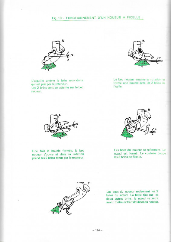

la CLAAS a le meilleur noueur
J.D. , RIVIERRE , SOMECA , N.H.ext ont des noueurs RASSPE
ensuite tu as le canal suivant ce que tu veux faire foin , paille ou mixte
le système d'amenage est différent suivant les marques
un exemple J.D. a un système fourche + vis les détracteurs vont t'indiquer un enroulement
possible lors de fourrages humides en réaliter si tu presses du foin humide = c'est du fumier

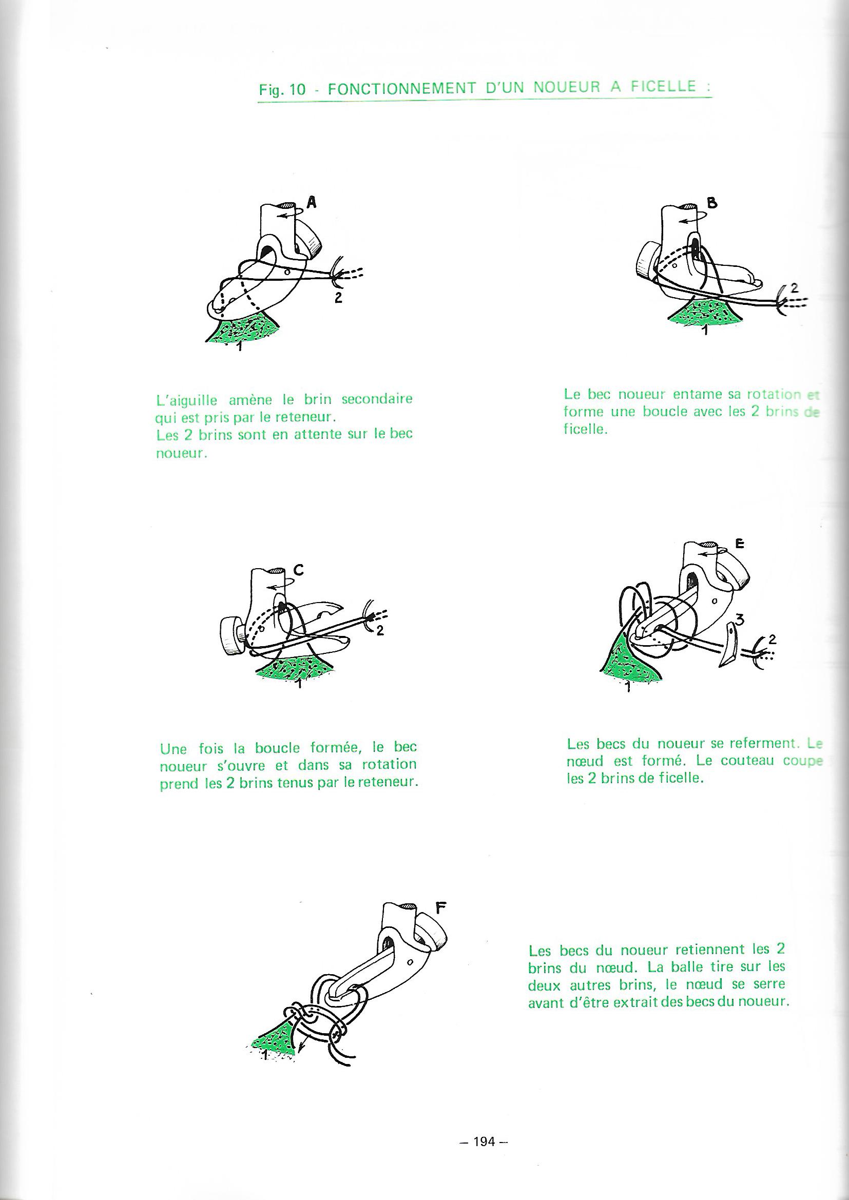

ensuite bien comprendre le principe du noueur
Messages : 10280
Re: presse moyenne densité
fonctionnement d'un noueur
