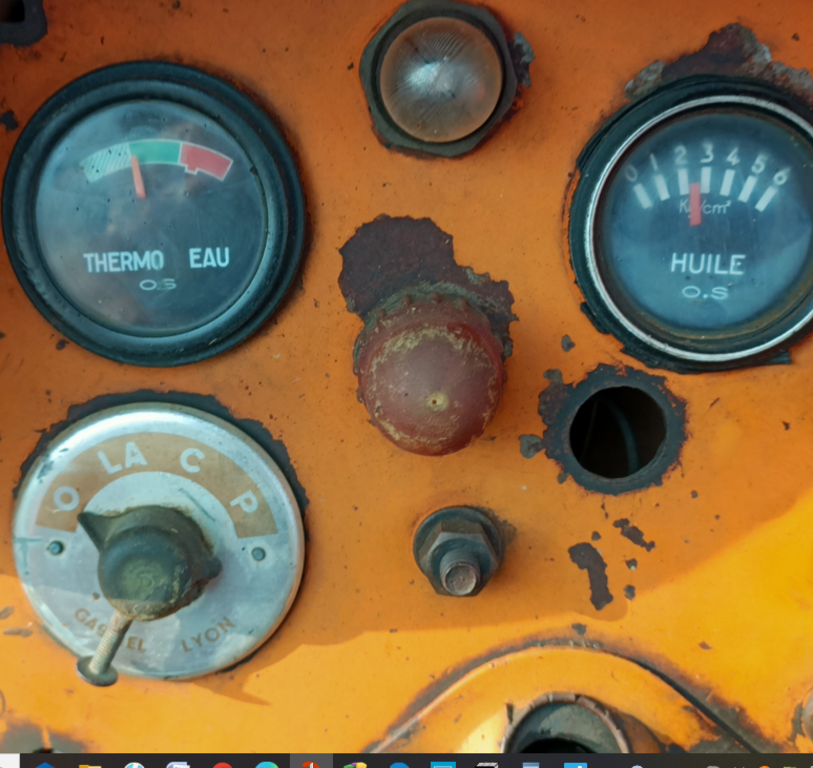

Bonjour, la pression d'huile à chaud a toujours baissé . C'est normal? Huile 15W40.Merci.
Capture d’écran 2022-08-06 093648.png (842.94 Kio) Vu 2523 fois
Re: SOM 25:Pression d'huile.
une pression d'huile moteur "à chaud" est à 0.7 bars au régime maximal 2 à 3 bars
JEAN CLAUDE il faut tenir compte aussi des températures élevées que nous avons et méticuleux
comme tu es l'épurateur est propre !
Messages : 3698
x 321
Merci JJ. L'aiguille est toujours restée entre 3 kg au démarrage et 2,5 kg à chaud.
Le moteur a 3665 h. au compteur depuis que je l'avais refait en 1984.
Suite à l'étalonnage du compteur fait en 2020: 2 mn en excès par heure, ce qui fait 3543 h. réelles.

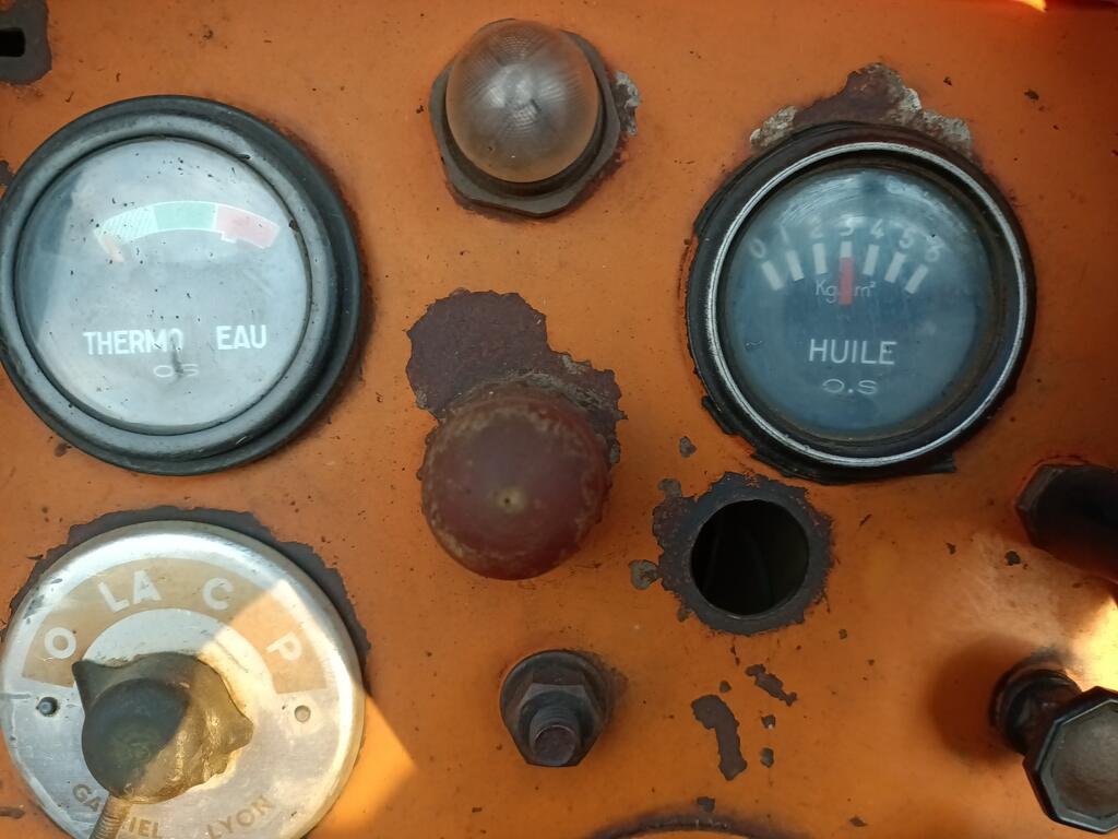

Il me semble que le som 20, 25 et 215 sont identique niveau moteur, dans le cahier d'entretien il préconise de l'huile 20W/40 c'est peut-être une piste pour la chauffe.
Messages : 3698
x 321
Oui, mais depuis bien longtemps l'utilisation dans nos climats est de la 15W40.
tifarm
Passioné Fiatagrinaute
Messages : 75
x 32
Message non lu par tifarm »
Je vais mettre de la 15w/40 si ça fonctionne avec.
