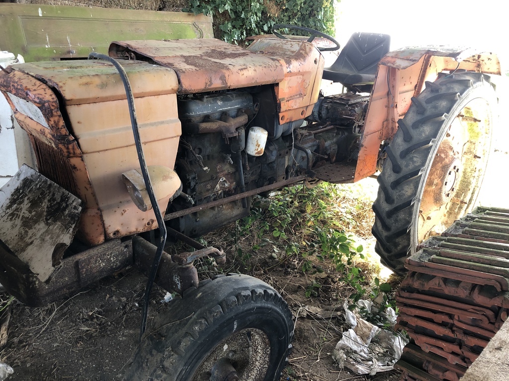

J’ai un doute sur un tracteur que j’ai trouvé dans une grange
Bon une chose est sûre c’est un someca 😋
Une série 600 aussi
J’ai mon idée mais je voudrais confirmation

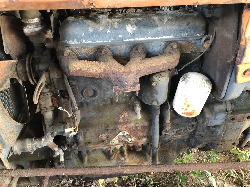

il s'agit d'un SOMECA 550 reconnaissable au support de filtre à fuel
le 600 (comme le 640) les avaient cote à cote le deuxième sur celui de la photo est à l'avant
un tracteur qui a marque sa génération

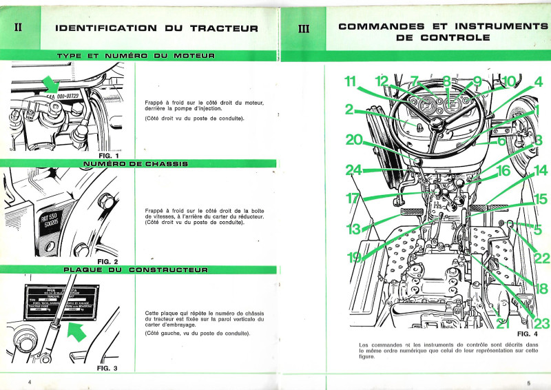

identification du traceur

une précision il a les fusées avants rallongées (région légumiere

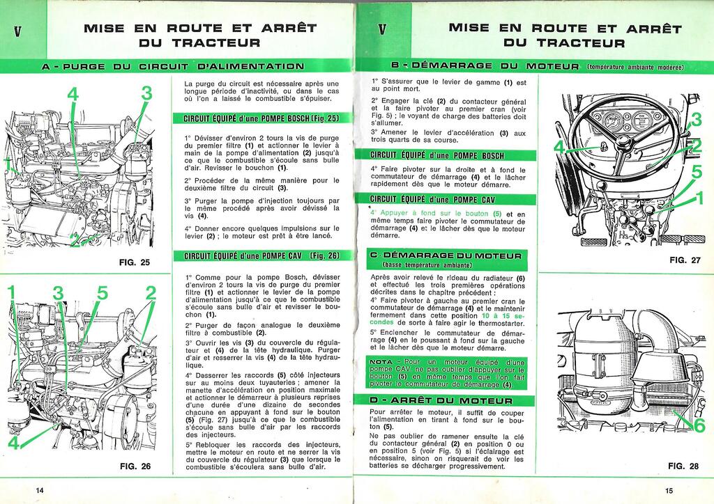

si tu le remet en route il te manque la pompe d'alimentation (tres facile à trouver) je ne précise pas le démarreur (!) mais je pense qu'il faut tourner le moteur à la main dans un premier temps

il a la pompe à injection BOSCH (moteur plus nerveux)

merci jj pour toutes ces précisions , je ne pensais pas du tout au 550 :|
il lui manque pas mal d'organes à ce pauvre som , affaire à suivre reste à voir si il y a moyen de l'avoir
