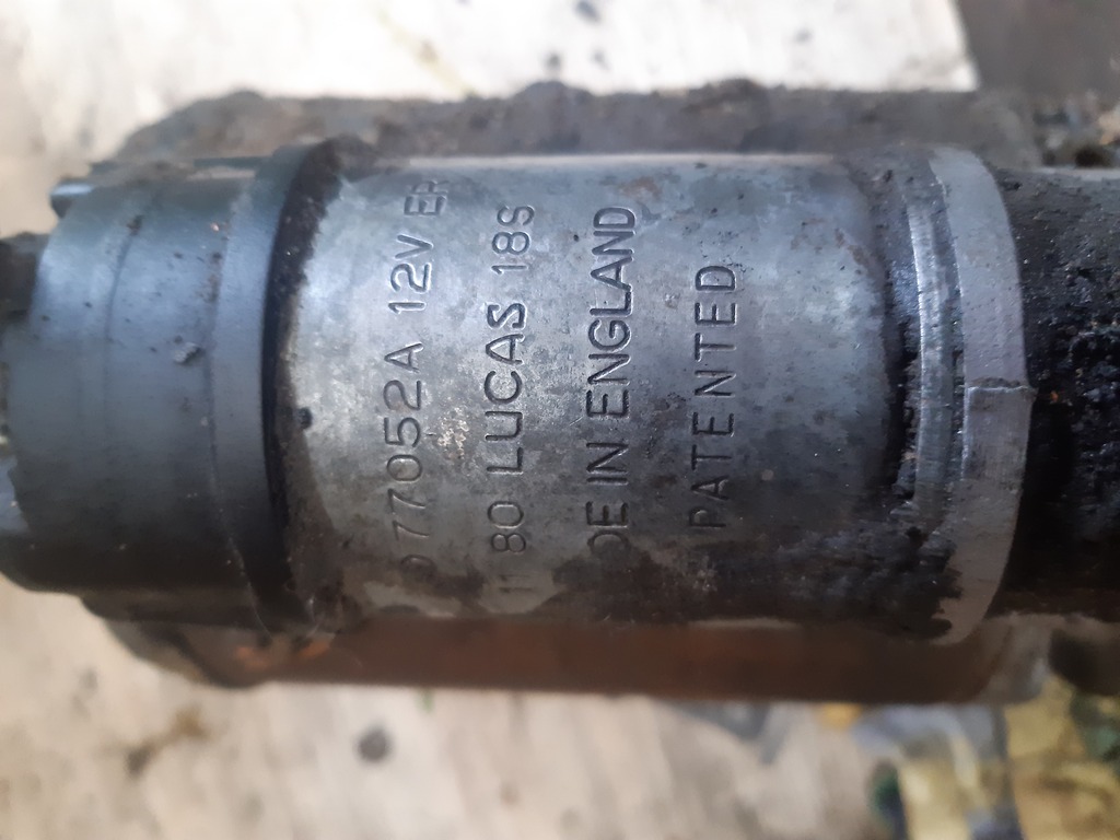

ton MF 50 B est de fabrication anglaise ? ( le + a la masse )

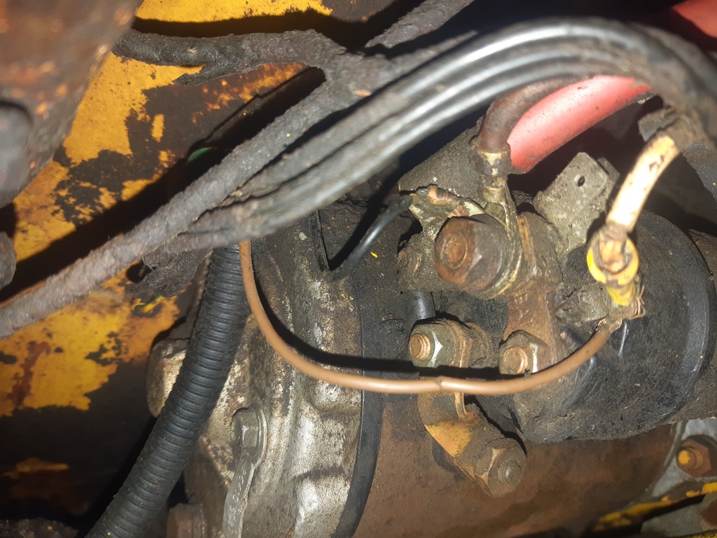

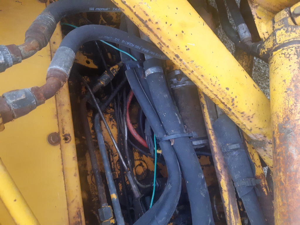

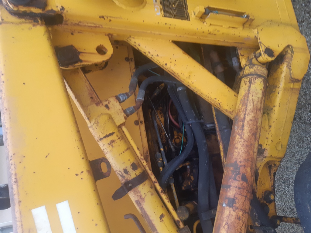

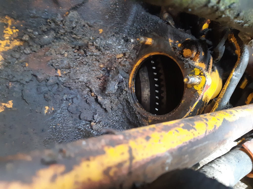

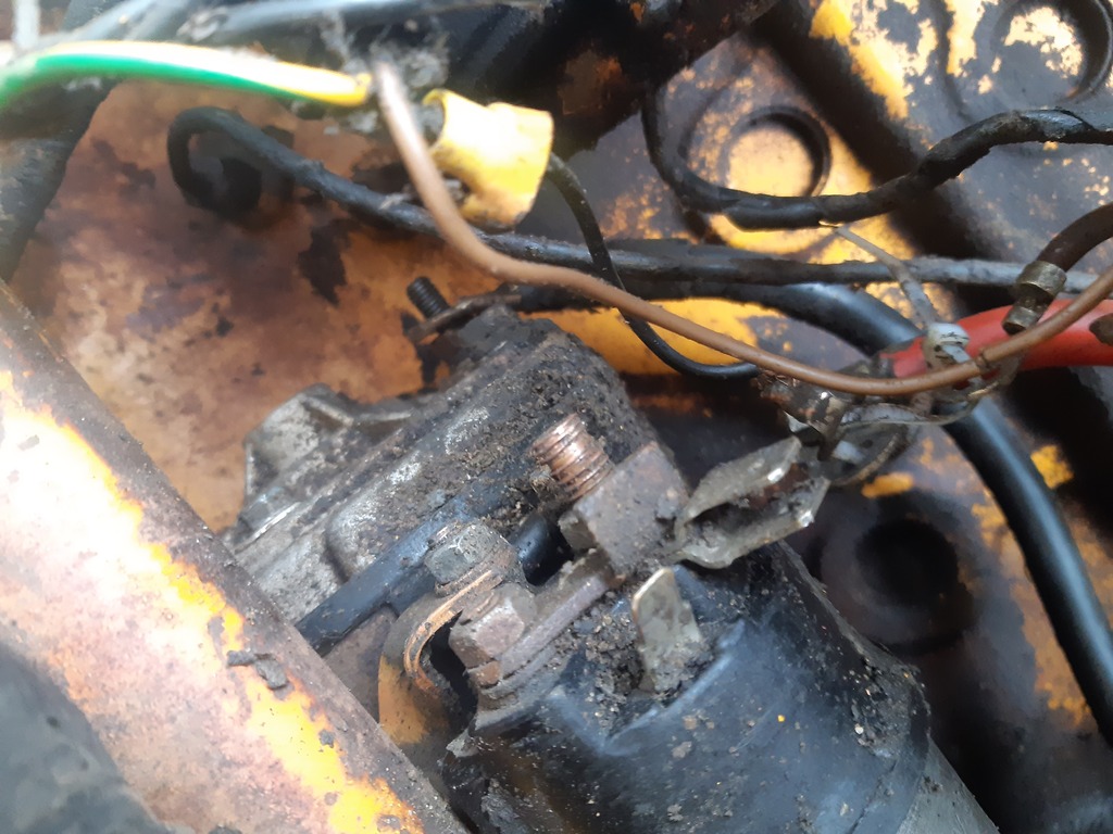

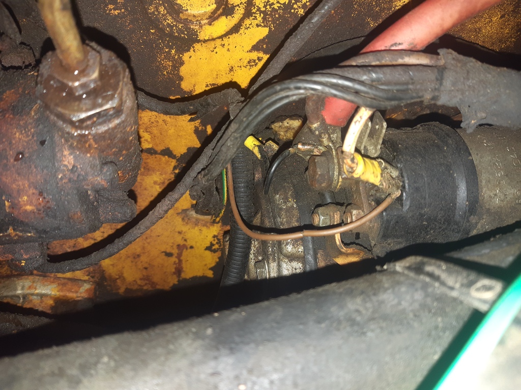

Oui le montage est bizarre, je vais mettre quelque photo pour vous montrer l'accès et le branchement qui a évoluer suivent les propriétaire précèdent. :|
je vais essayer de le sortir, et le démonter :(

Voila l'accès :

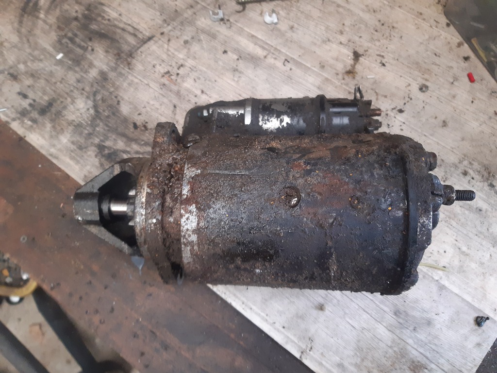

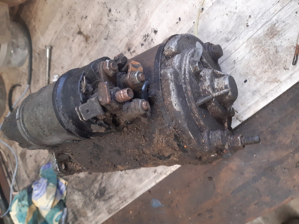

:ghee: Voila le bebe après un démontage laborieux car deux écrou très complique a avoir :

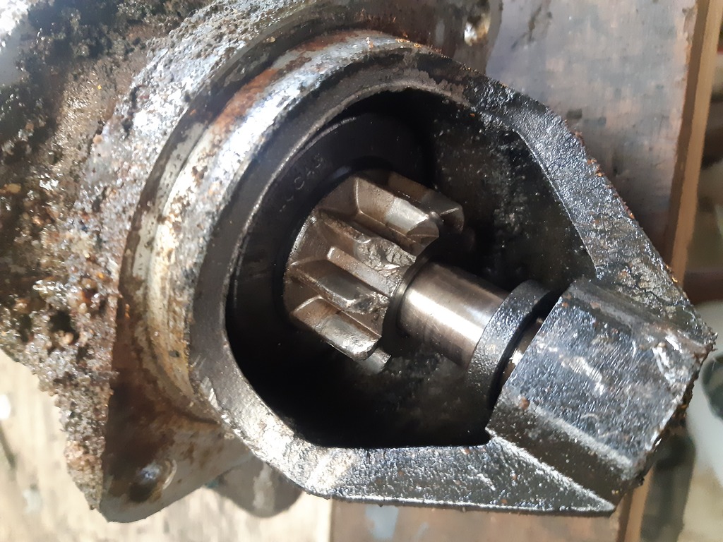

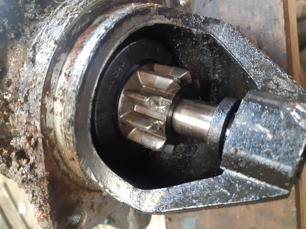

Et le problème du démarreur qui décroche est trouvé :: :rouge:
Maintenant nettoyage, démontage et trouver un pignon 10 dents pour le remplacement.
