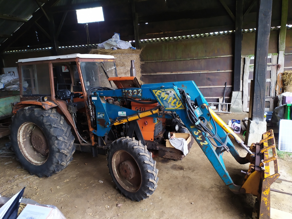

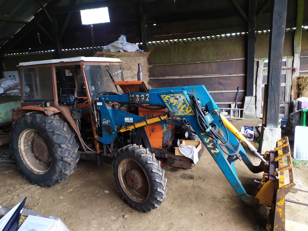

Bonjour je me lance dans la révision complète du moteur de mon 540DT Someca.
Il fume et laisse couler de l'huile par le reniflard. Du coup il est temps de faire quelque-chose.
Si vous avez des conseils astuces n'hésitez pas à discuter. Je suis preneur de toute information. En contrepartie je vous fais suivre les photos étapes de l'opération.
Merci à vous.
Avant travaux
Avant travaux

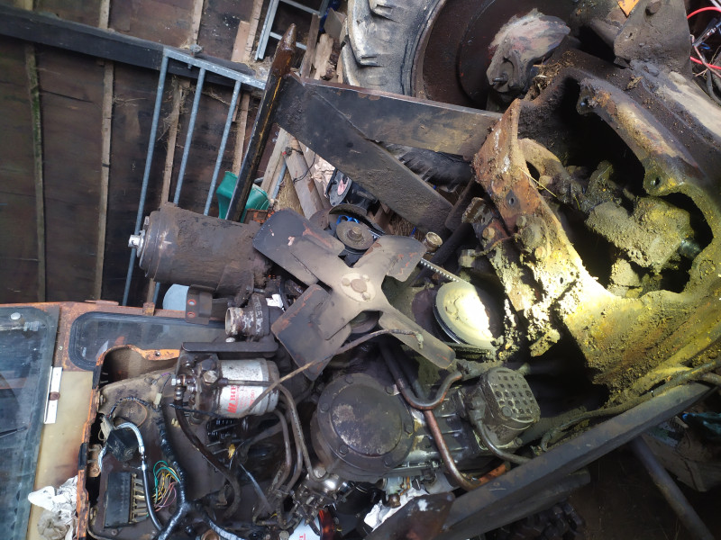

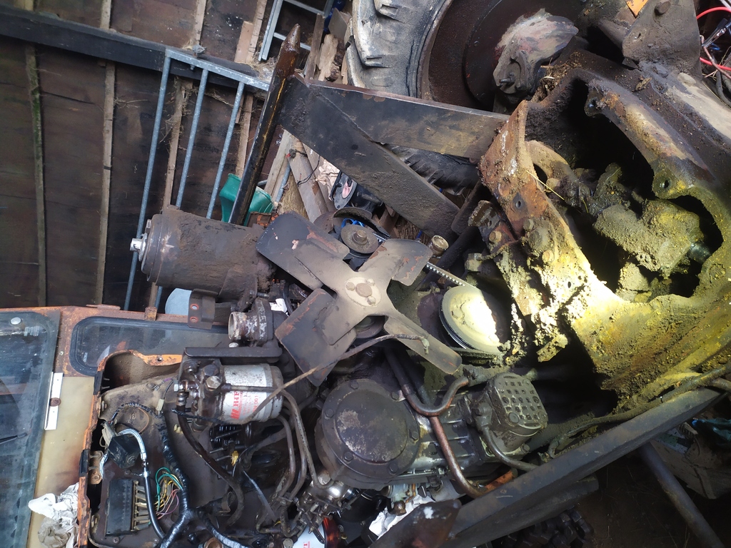

J'approche du moteur 3 cylindres après avoir déposé la fourche, les premiers éléments de carrosserie,la batterie filtre à air, vidange liquide de refroidissement et dépose radiateur

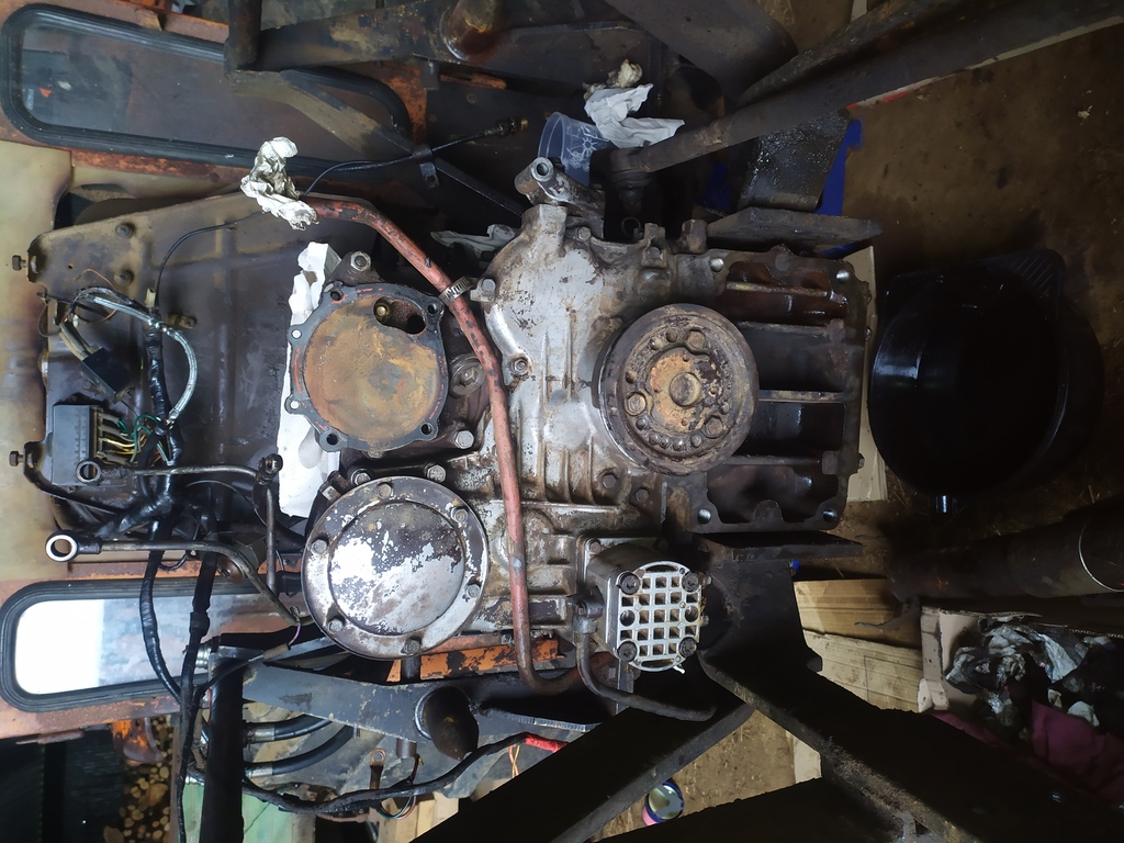

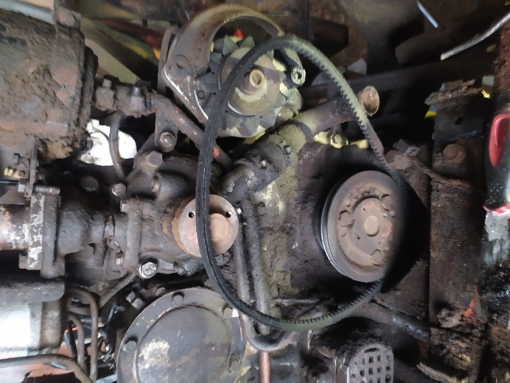

Dépose de l'échappement , circuit gasoil et direction assistée , ventilateur et pompe à eau

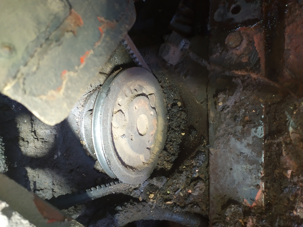

Un bon coup de nettoyage est plus facile après avoir désacouplé le pont avant
La poulie prise dans un mélange terre huile...
Avec un bon coup de nettoyage

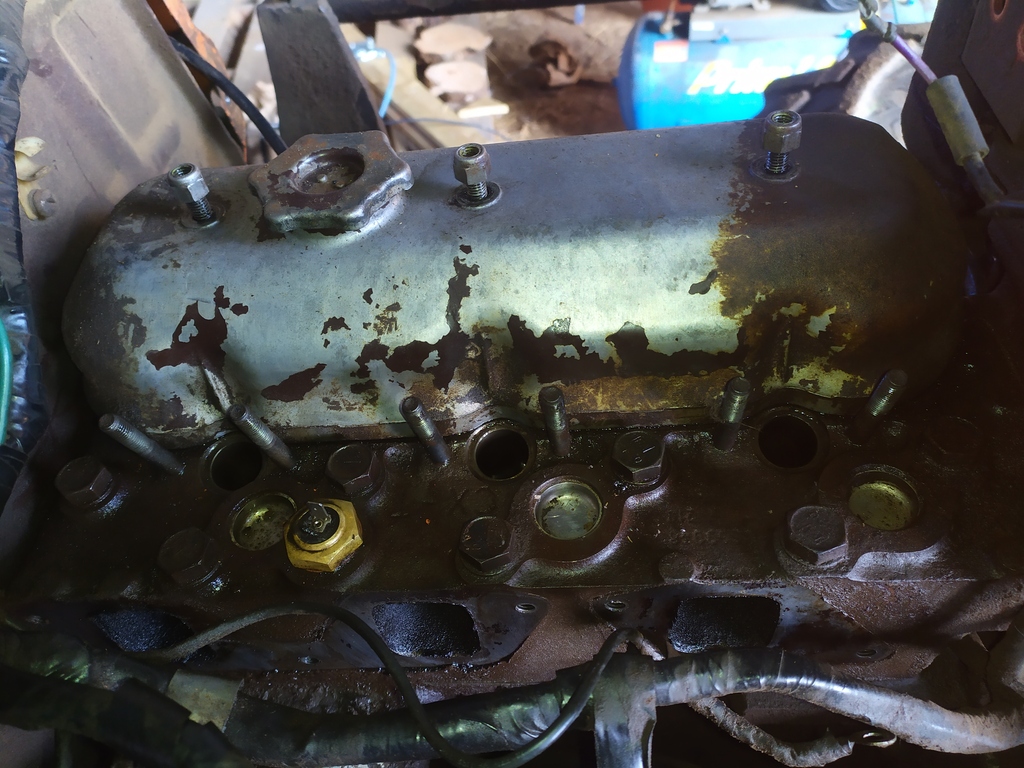

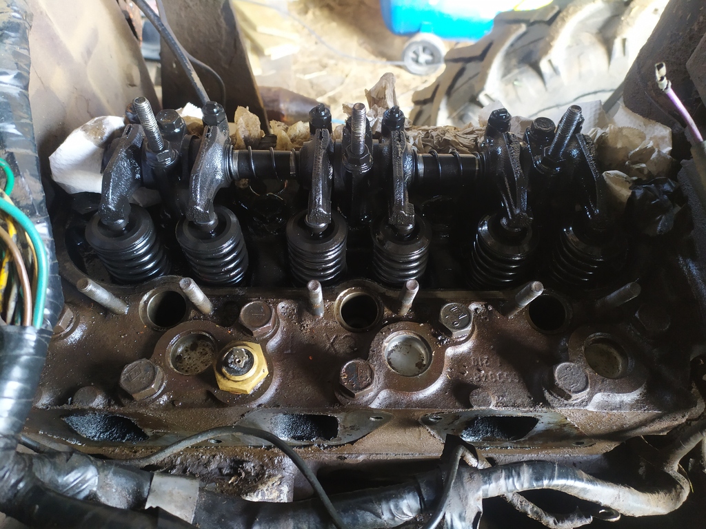

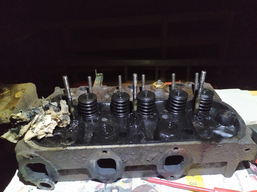

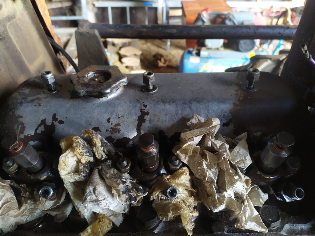

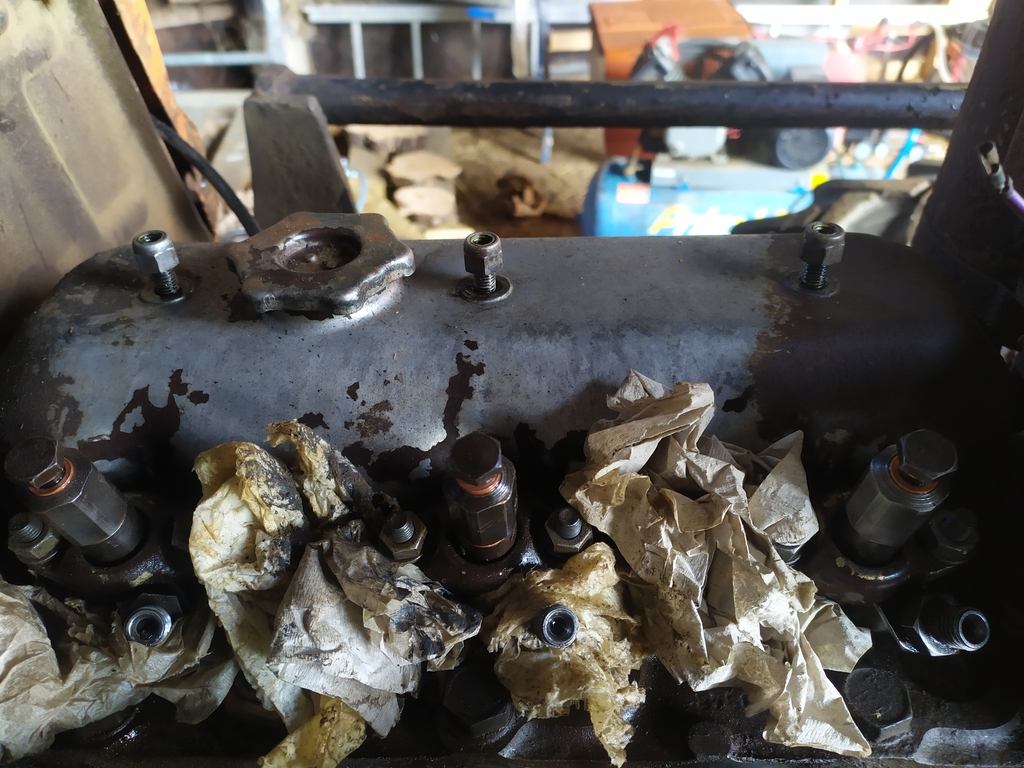

Dépose des injecteurs culbuteurs et de la culasse
Re: Révision complète moteur 540 DT
ce kit est tres bien sauf qu'il va falloir trouver un rectifieur pour monter les nouvelles chemises

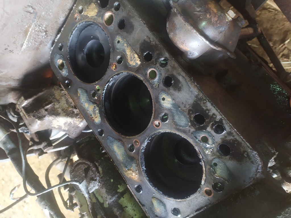

On arrive aux pistons
