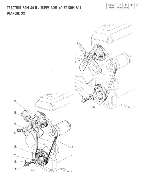

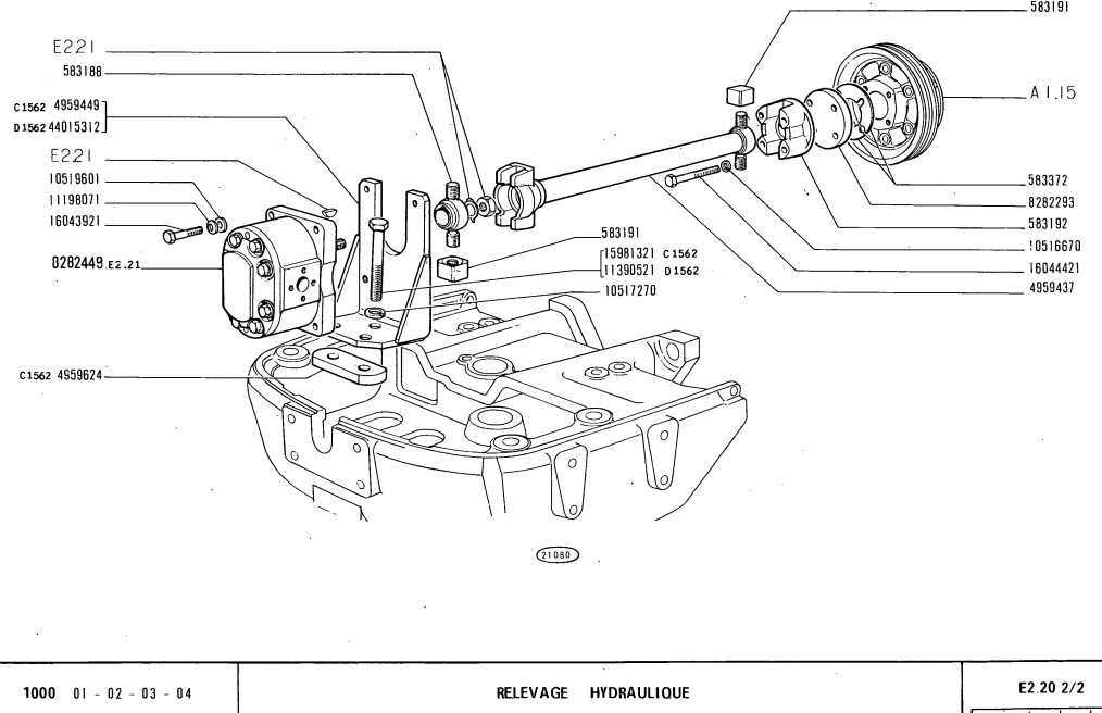

Bonsoir, voici le montage sur le 1000 (pour comparer avec le 511, poulie ventilateur,dynamo):
Poulie vilebrequin_2023-05-15 222646.png (89.41 Kio) Vu 3959 fois
