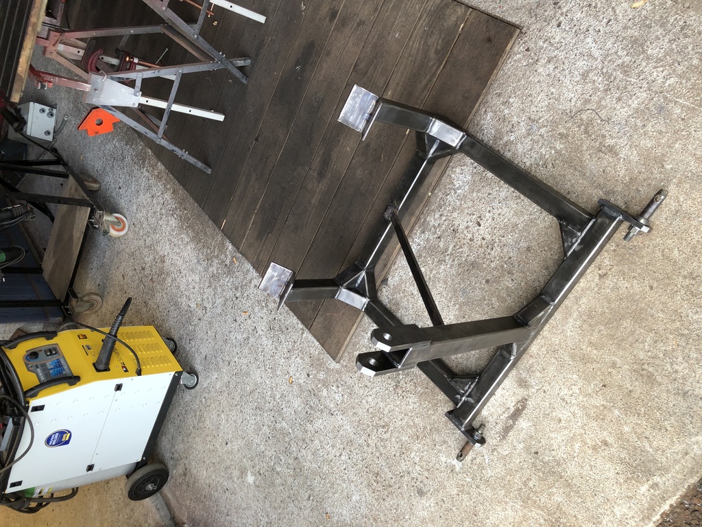

Je me mets à la conception d’un support, je vous dirais ensuite l’utilité du bazar 😊

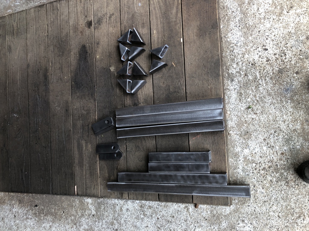

J’ai fait mon débit de tube carré de mes plats et de mes 10 équerres le tout dans du carré de 50*50*6 et dans du plat de 50*10
Ce ne sera pas long comme sujet , un peu de soudure et ensuite peinture et vous verrez la finalité

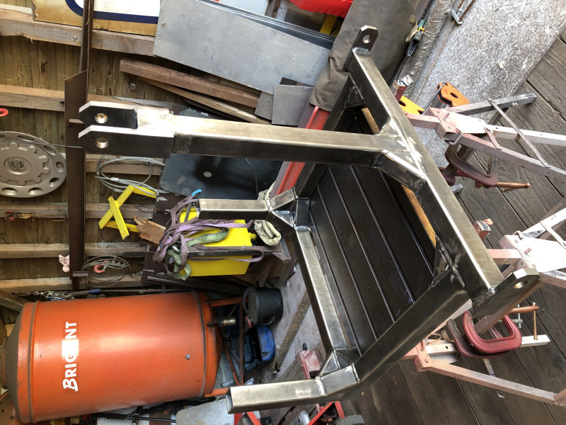

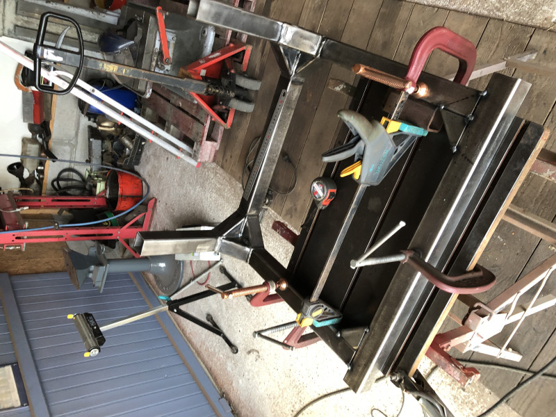

J’ai commencé l’assemblage et soudure

Re: Fabrication d’un support
Ça prends forme !

c'est un support de masses arriere ?

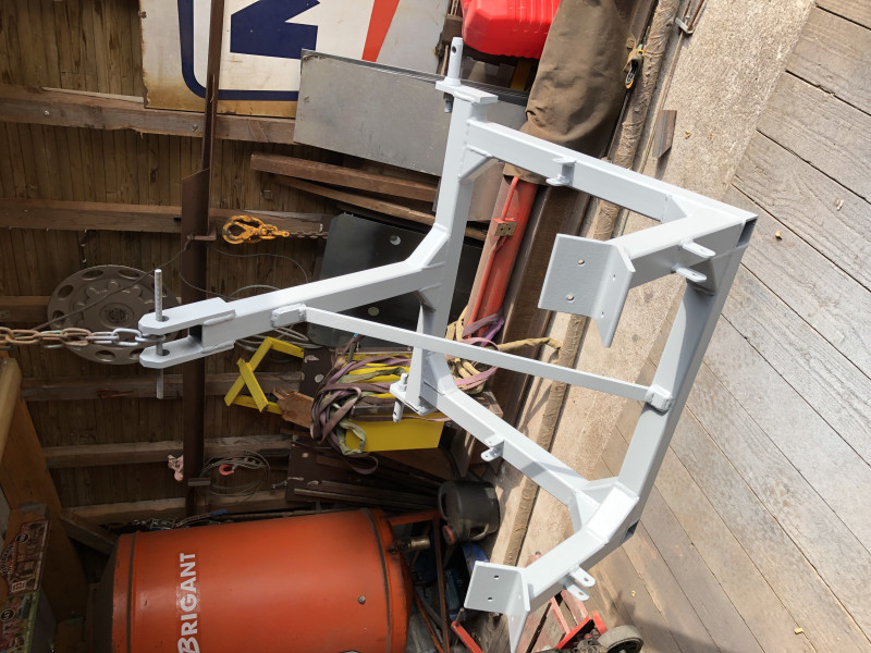

Non ce n’est pas un support de masses jj , mais il y a de l’idée, la soudure est finie , aujourd’hui ça va être quelques finitions et peinture

C'est pour lever quelque chose, le train avant ou arrière (barre à trou) du 25 par exemple ou autre...ou un outil...

En fait j’ai fait ce châssis pour pouvoir lever le som 25 par le train avant pour aller à des fêtes et expos de tracteurs, ne pouvant pas être sur les deux someca en même temps 😋
Le voilà apprêté

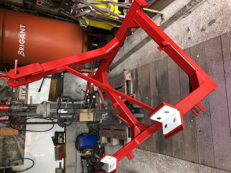

Bravo ' tu as rajouté les paires de 4 fixations, pourquoi?

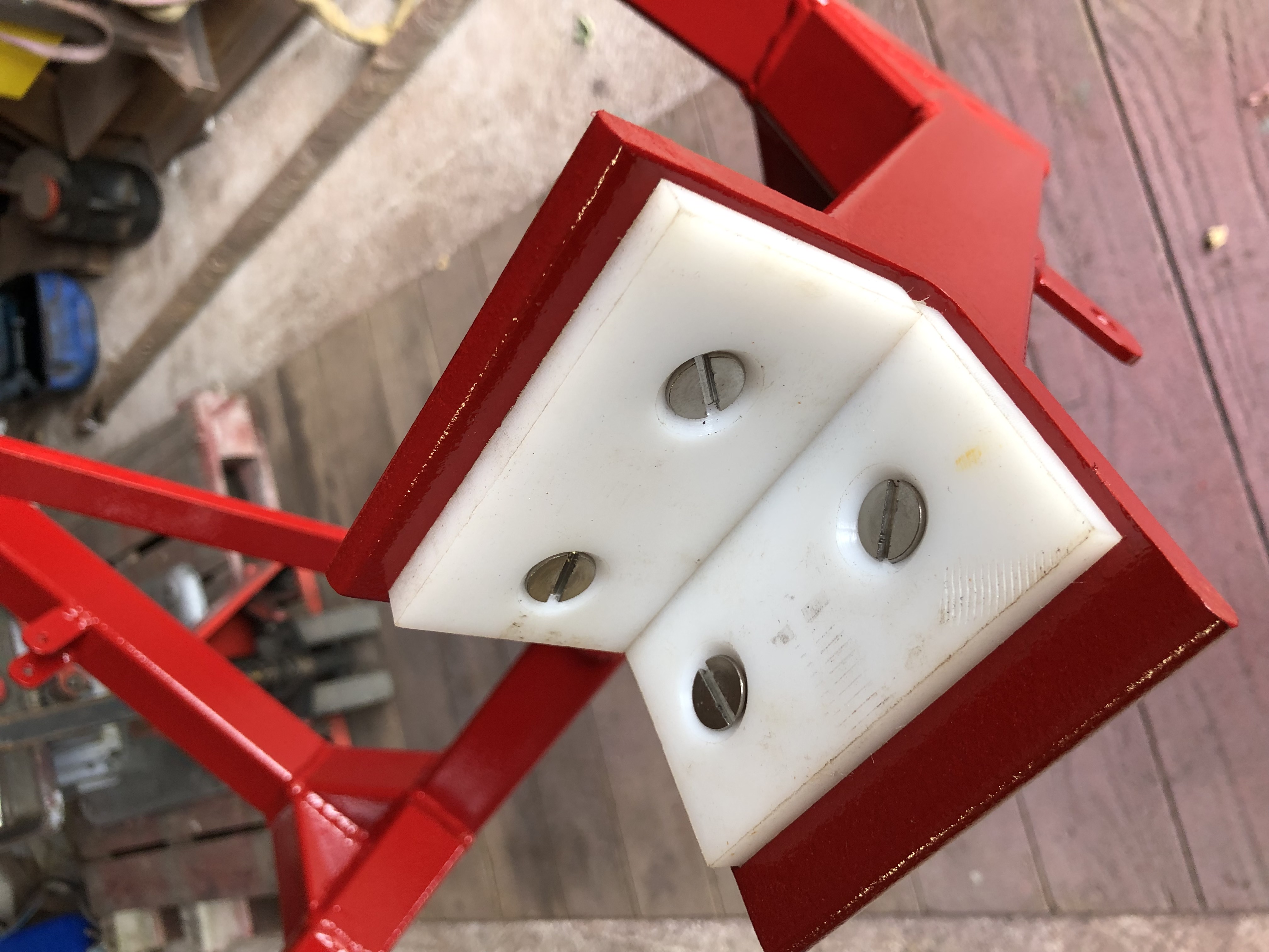

Les 4 fixations sont pour recevoir les sangles à cliquet pour maintenir le som 25 , le bloquer dans les cornières et j’ai mis aussi des plaquettes en Téflon pour ne pas être ferraille sur ferraille
