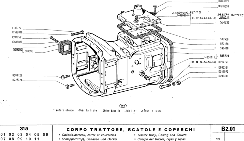

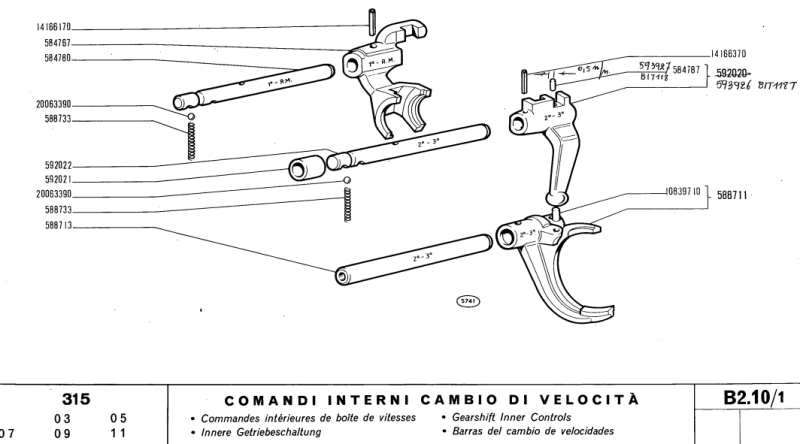

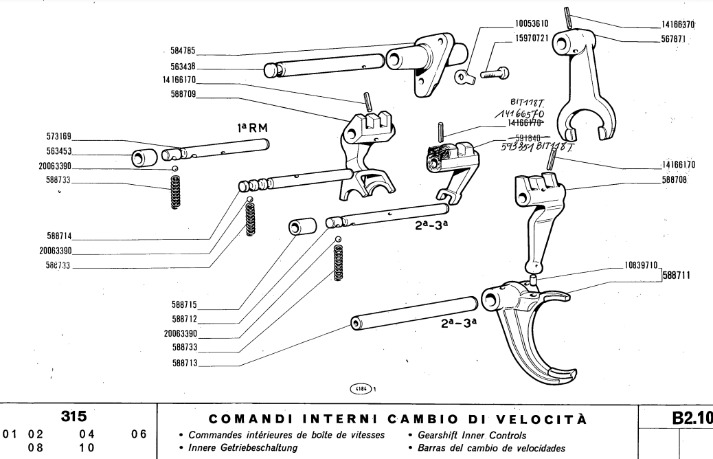

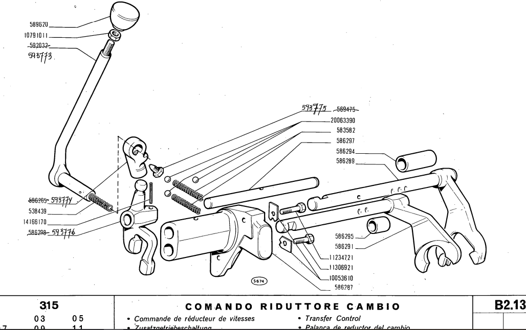

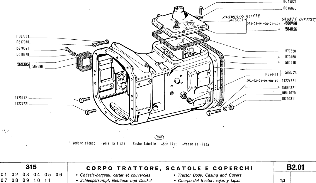

Bonjour, voici les vues:

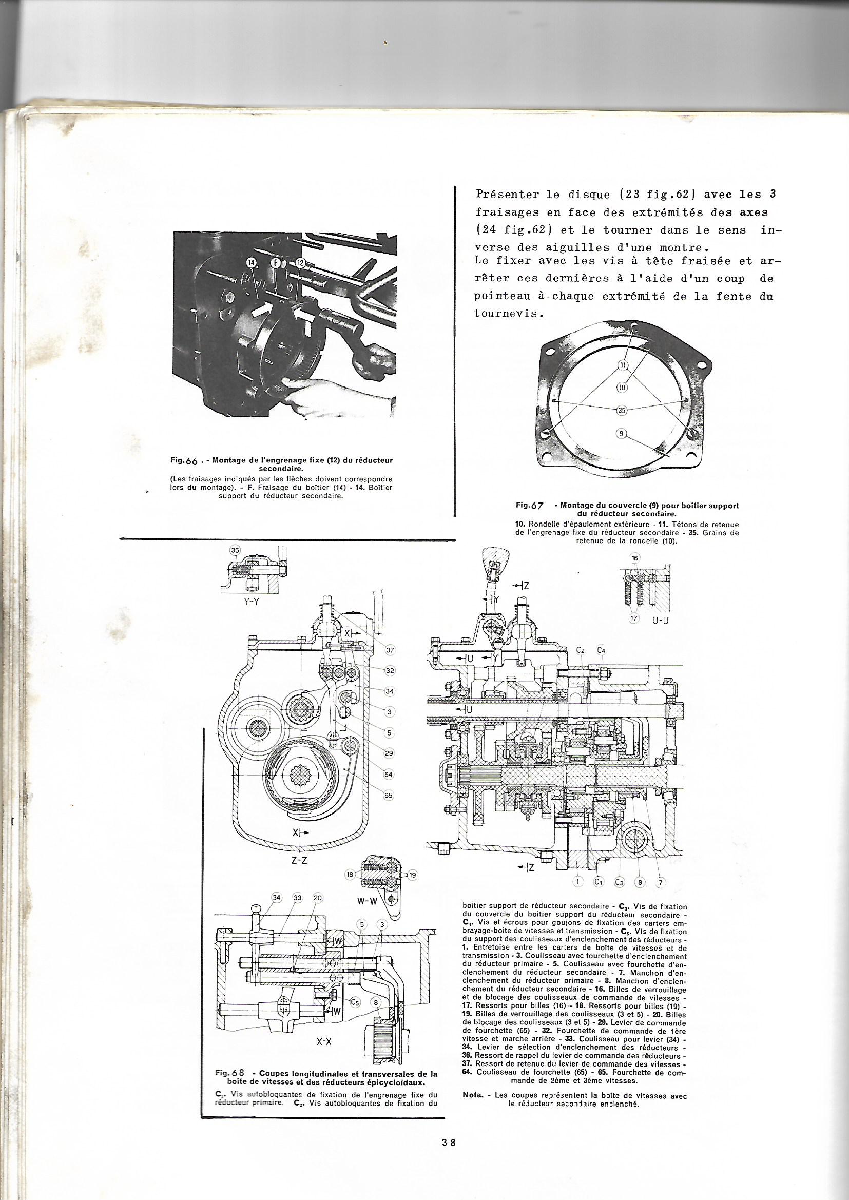

Messages : 10192
Re: levier de vitesse Someca 315
coupe de la boite de vitesses

Bonjour, le joint se trouve encore, moi je l'ai acheté sur un site qui commence par <agri> je ne sais pas si je peux le citer ! J'avais eu un problème sur mon 415 qui a la même boite. 1 seul levier 3 lentes av. et 3 rapides . Je ne pouvais plus passer de vitesse de temps en temps ! Il fallait que j'ouvre le couvercle et repositionne un des 3 coulisseaux celui du milieu je crois. L'articulation du levier étant usée la partie qui rentre dans les coulisseaux sautée de temps en temps. J'ai acheté un couvercle complet d'occasion trouvé sur lbc. A savoir aussi pour passer de lentes à rapide il faut être à l'arrêt. Vous parlez de rafistolage que voulez-vous dire ? Denis
