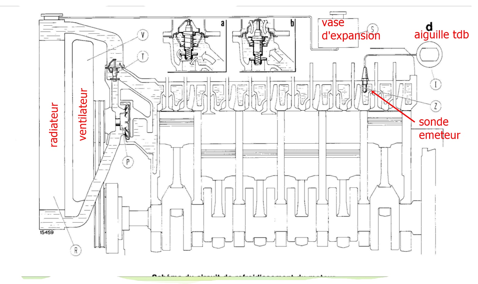

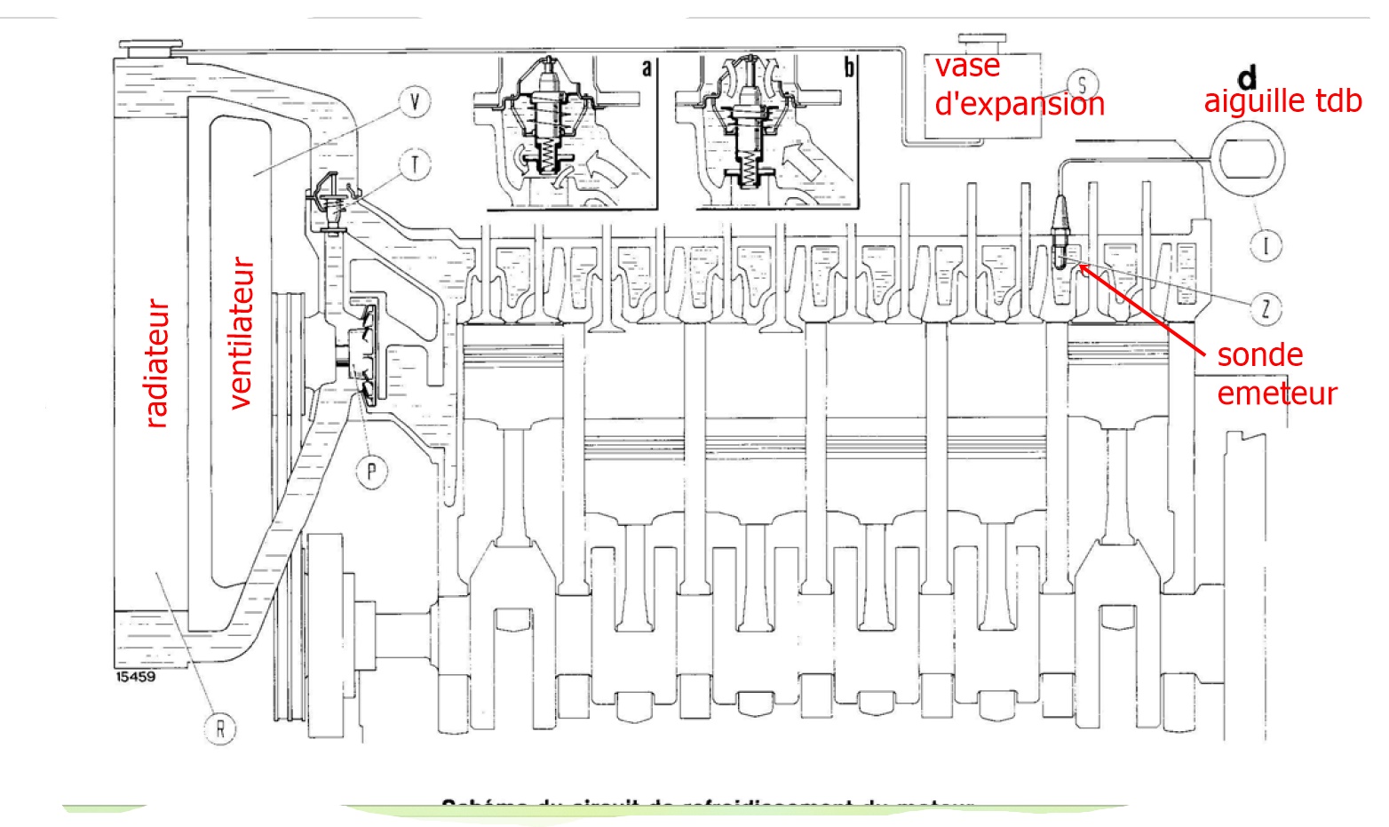

Histoire d'être sur de bien tester la bonne sonde, elle ce situe où d'après vous? Je serai bien capable de tester celle de pression d'huile moteur :hehe:
Messages : 1697
Re: Sonde température moteur 100-90dt
la sonde de t° se trouve sur le haut de la culasse du coté des injecteur vers l'arrière de la culasse

Et Thierry toujours au top comme d'hab, avec le petit schéma et tout :super:
