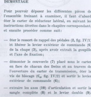

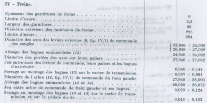

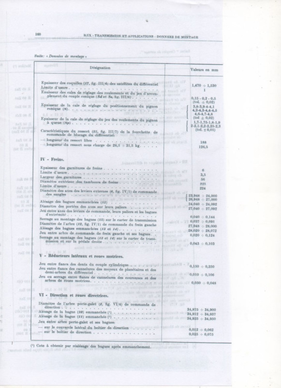

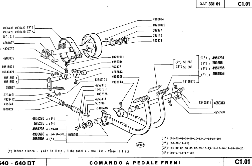

Enfin le retour de Stéphane, Salut.

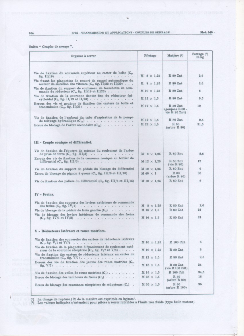

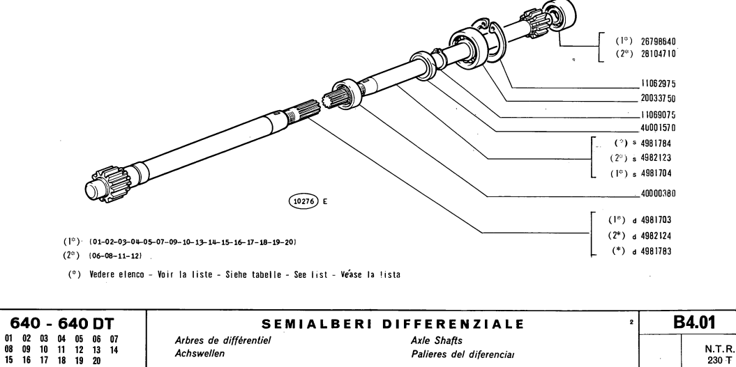

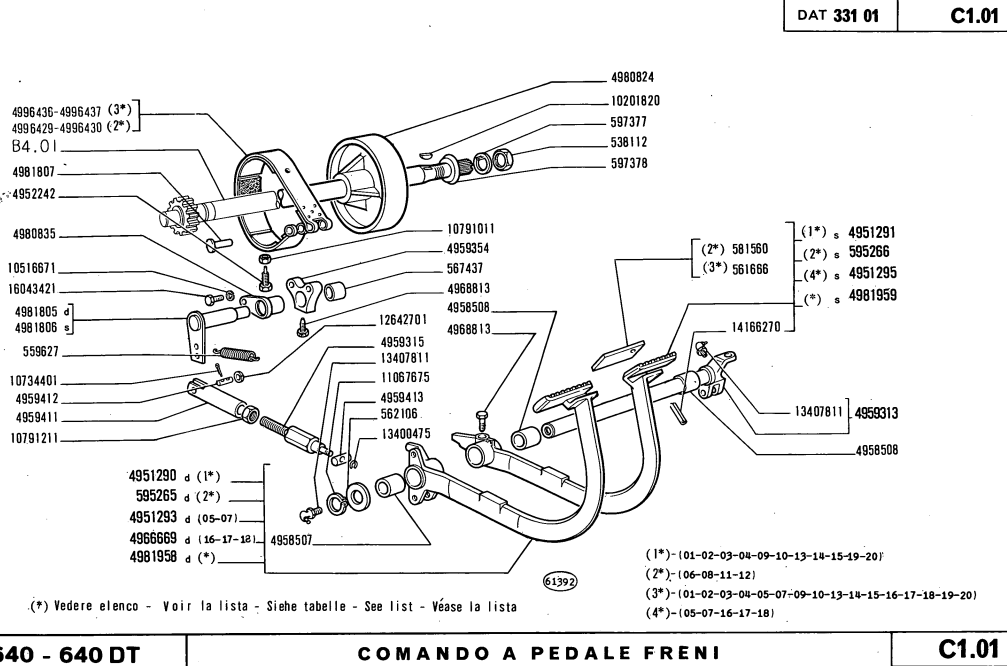

Voici quelques infos pour commencer:
640 -FREINS 1_ 2024-06-02 142651.png (727.79 Kio) Vu 10811 fois

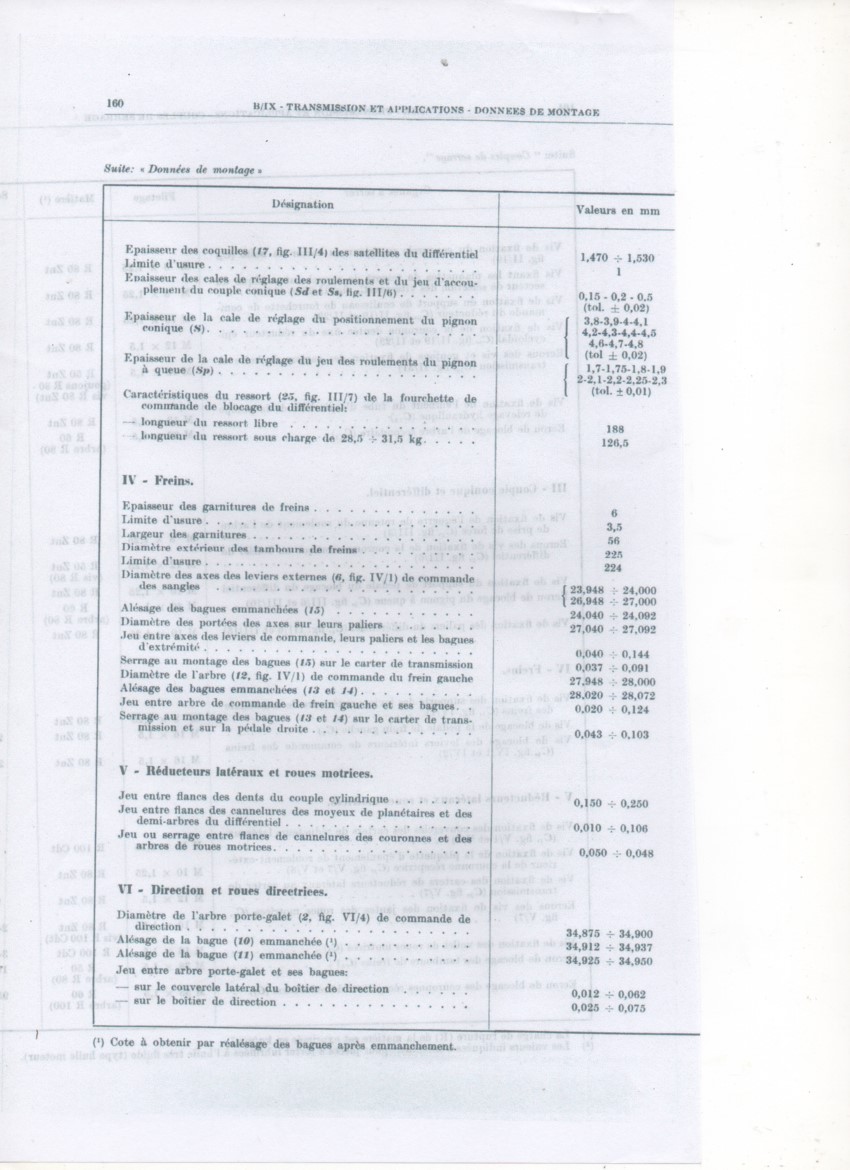

640-FREINS 2_ 2024-06-02 142915.png (676.23 Kio) Vu 10811 fois

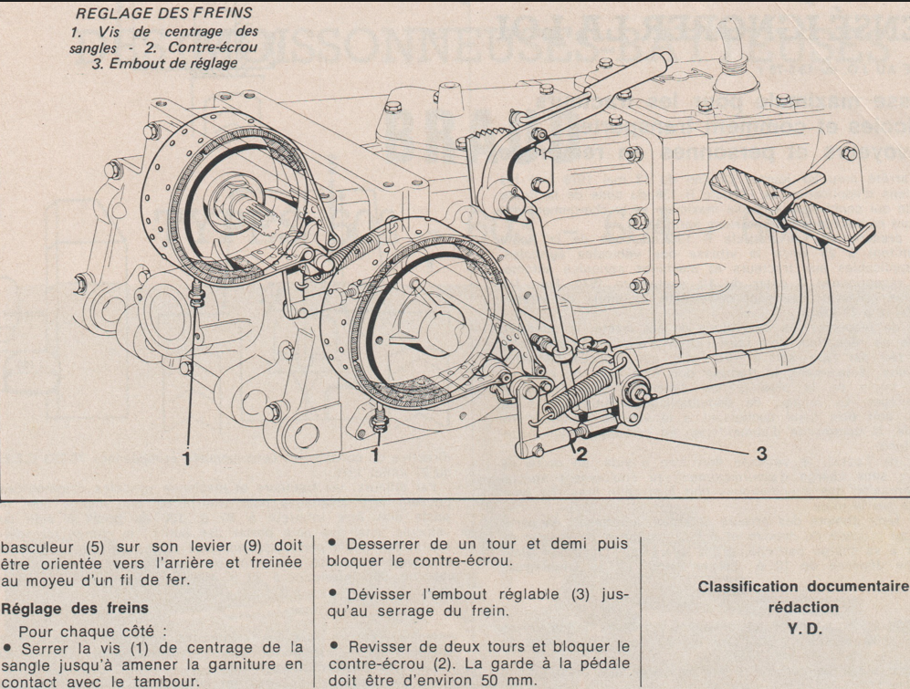

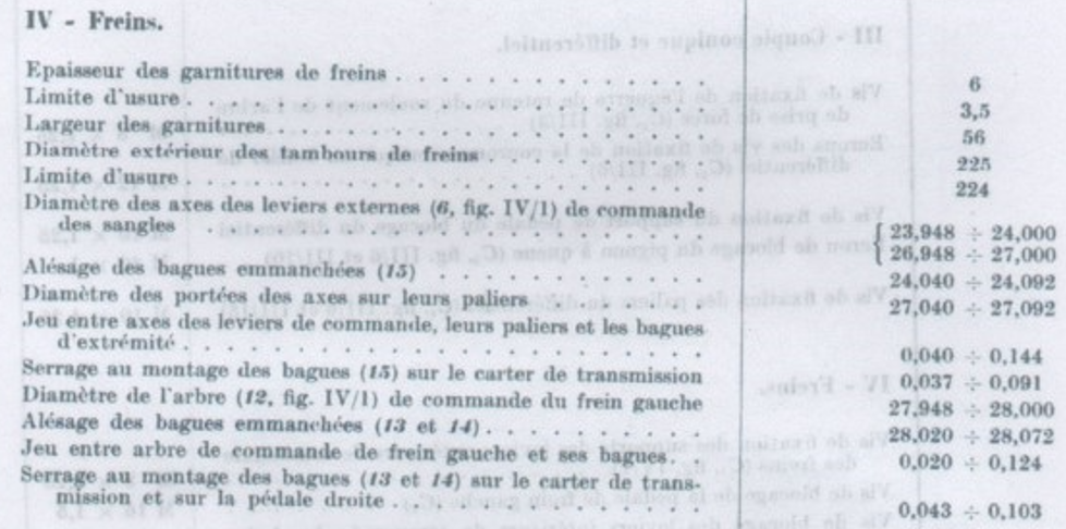

Bon courage et bonne chance...

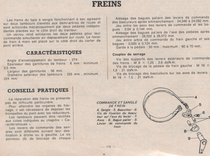

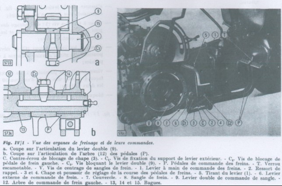

RTMA N° 3 - 3è trim. 1979:

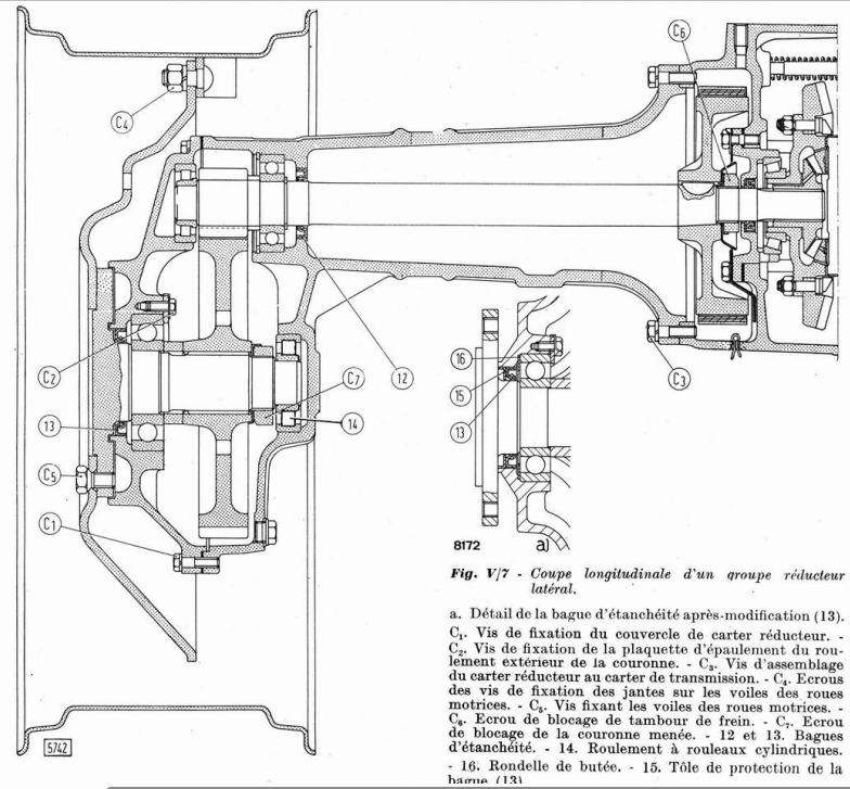

640-Trompette_2024-06-02 152058.png (354.6 Kio) Vu 10806 fois

j'ajouterais pour commander les pièces la sangle dite "renforcée" se situe au niveau des chappes
pour extraire l'axe de celle ci tu prends une vis (pas fin) et tu la visses
au remontage le maximum de course à la pédale

Merci pour vos réponses !
Pour démonter la sangle, je dois sortir les axes à travers le trou de l'axe de commande des freins avec la bague épaulée en bronze déposée.
Pour le joint spi, je dois déposer le palier et le resserrer au couple. C'est bien ça ?
Messages : 3690

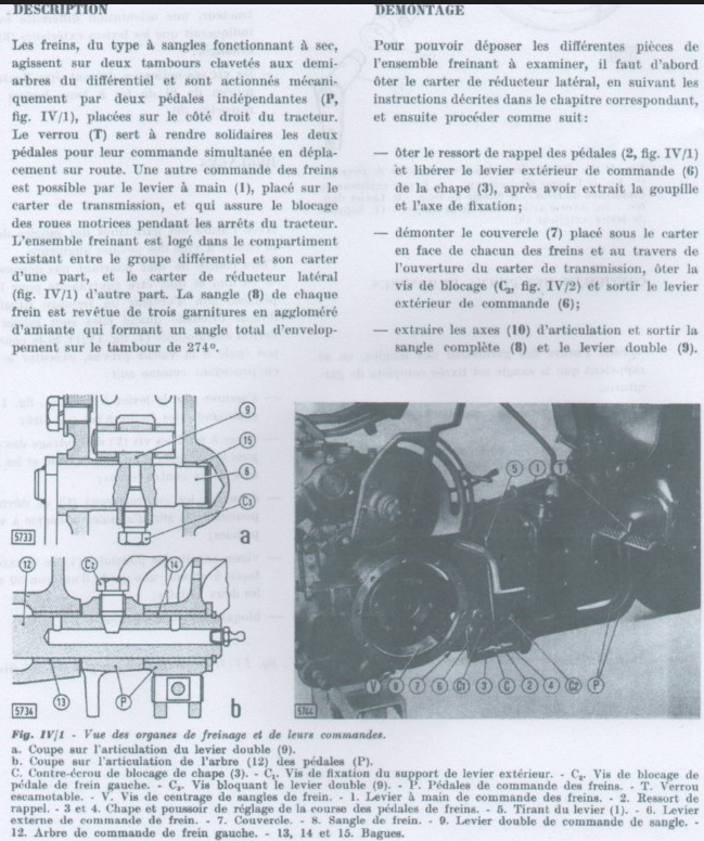

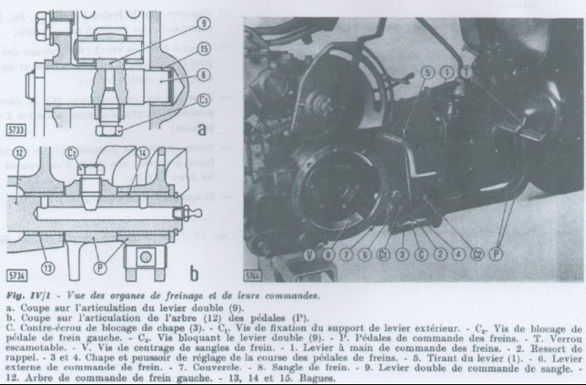

Re: Révision freins 640

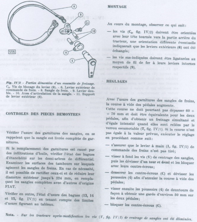

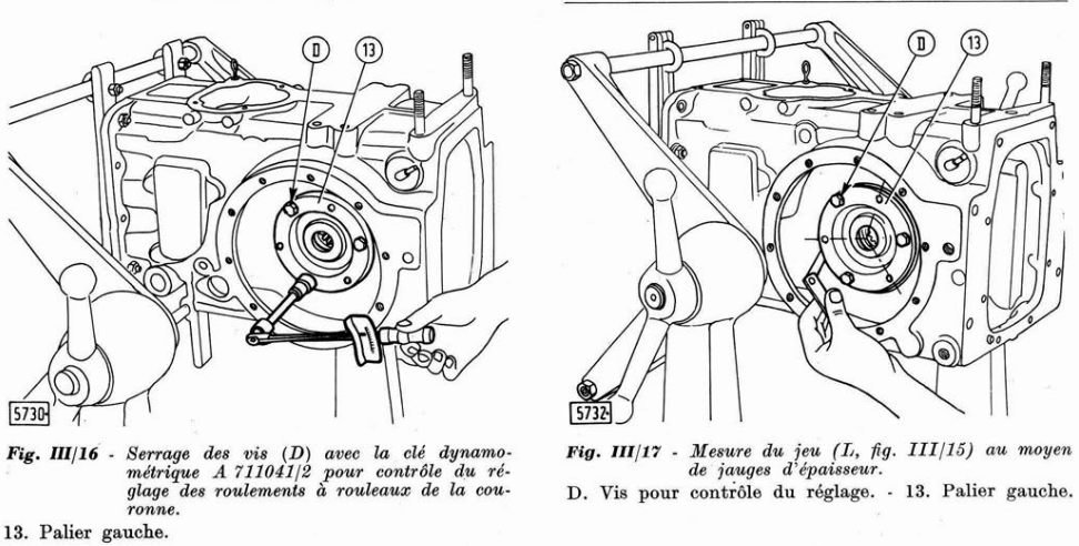

Oui, l'image est plus claire ici:
Démontage_ 2024-06-03 073416.png (156.1 Kio) Vu 10735 fois
