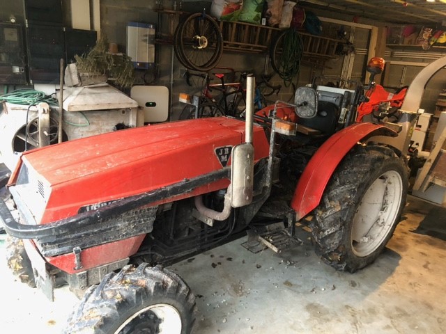

Hello,
Voilà une petite photo, ce sera plus parlant ! ;-)
j'aimerais commencer par le nettoyer correctement ! Vous procéder comment ? il est assez gras par endroits.
Il démarre au quart de tour c'est déjà ca ! ;-)
Peut-être faire toutes les vidanges pour commencer ? ( radiateur -> l'eau à la couleur rouille, pont avant, pont arrière, huile moteur, ai-je oublié autre chose ? )
Merci à vous
Laurent
Messages : 10324
Re: UTB 643
pour le nettoyage l'idéal serait de le laver à la vapeur mais sinon avec un jet à pression
une vidange générale et un changement des filtres ; ne pas oublier le filtre à air
il a combien d'heures ?

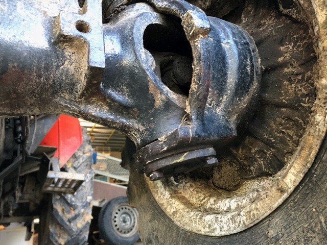

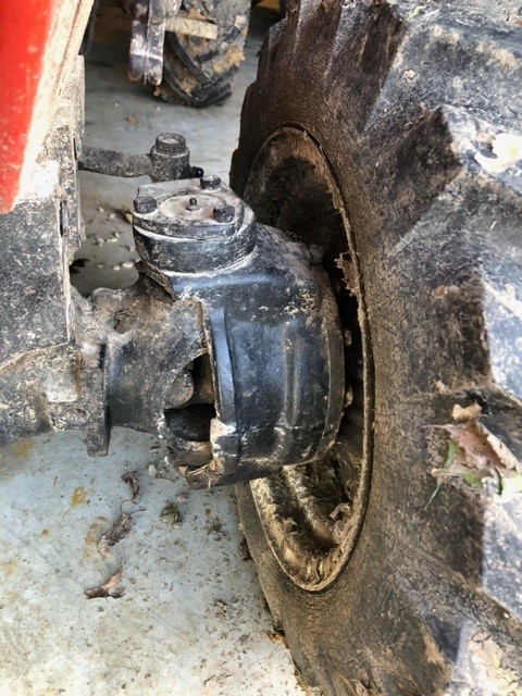

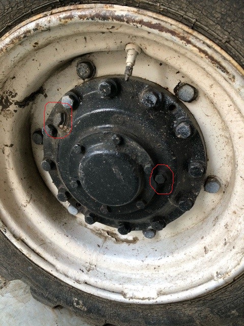

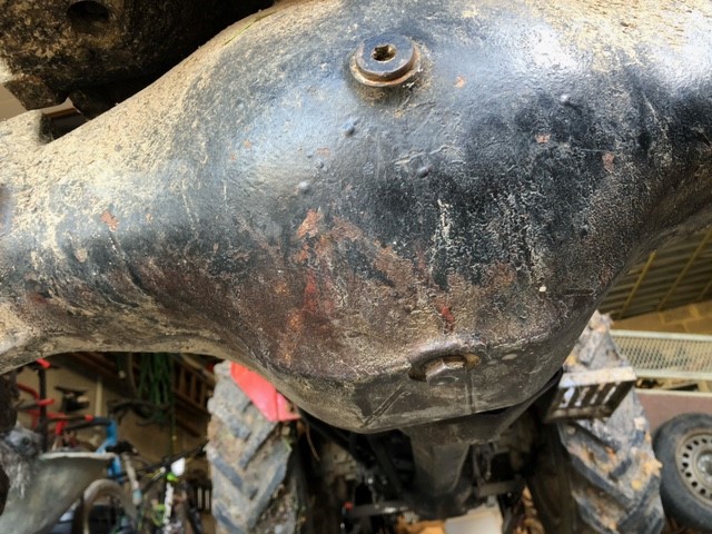

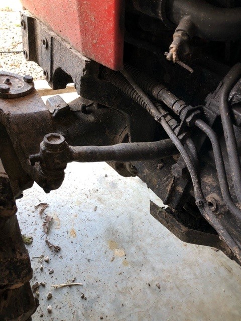

je pense commencer par l'avant ( vidange pont et reducteurs )
pont -> vidanger par l'écrou du bas et remplir au niveau du haut. Correct ?
Réducteurs avants -> mettre l'ecrou de vidange vers le bas et remplir via le plus petit au centre à niveau de celio-ci ? )
Quid de l'autre côté des roues ? il y a des graisseurs ? je pense en voir 2 mais ...
Quelle huile doit être utilisée pour le pont et les réducteurs ?
Quelqu'un aurait une documentation sur ce tracteur ?
Merci pour vos réponses
Laurent
Messages : 10324
Re: UTB 643
pour l'huile vraisemblablement la meme que le pont/boite
pour les graisseurs : c'est tres rare aujourd'hui d'en avoir sur les rotules !
par contre tu dois en avoir en plus sur l'articulation du pont avant (2)
pour le manuel d'entretien tu regardes si tu peux trouver un de UTB 640 (pas FIAT°
