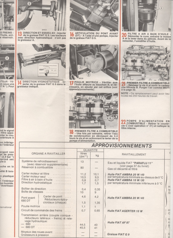

le niveau d'huile sur un 680 est à l'arriere sous le troisième point mais l'échelle du crochet rend la tache difficile
si tu n'as pas besoin de cette hauteur tu coupes la partie de l'échelle au raz du niveau
il va 44 litres d'huile dans le pont

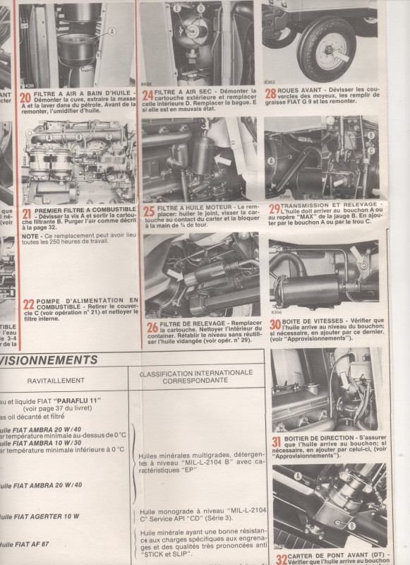

Merci, beaucoup pour ton aide mais j’ai du mal à visualiser, aurais tu une photo? Ou se trouve le niveau ?

Bonjour Ben,
voici le bouchon A de niveau figure 29. La jauge B est derrière à droite , comme te l'a écrit JJ.
Attention la boîte est séparée ( niveau fig. 30): si tu vidanges le pont, n'oublies pas de remettre de l'huile dans la bv aussi, sinon problèmes!

les premiers 780 n'avaient qu'un niveau comme indique ton voisin et tu retrouves le meme sur le 680
par contre ton tracteur a toujours eu celui ci à l'arriere en plus comme indiqué par JEAN-CLAUDE
le conseil a donné serait dans un premier temps de changer le filtre hydraulique tu le retrouveras sur le cliché
remis par JEAN CLAUDE

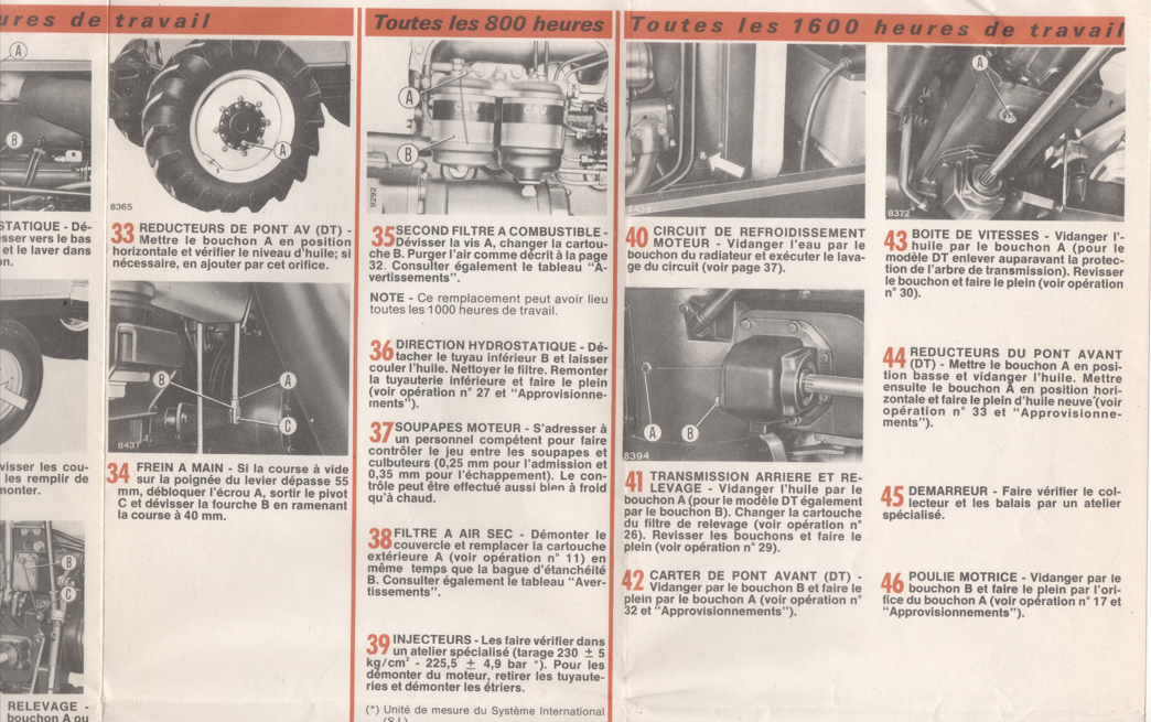

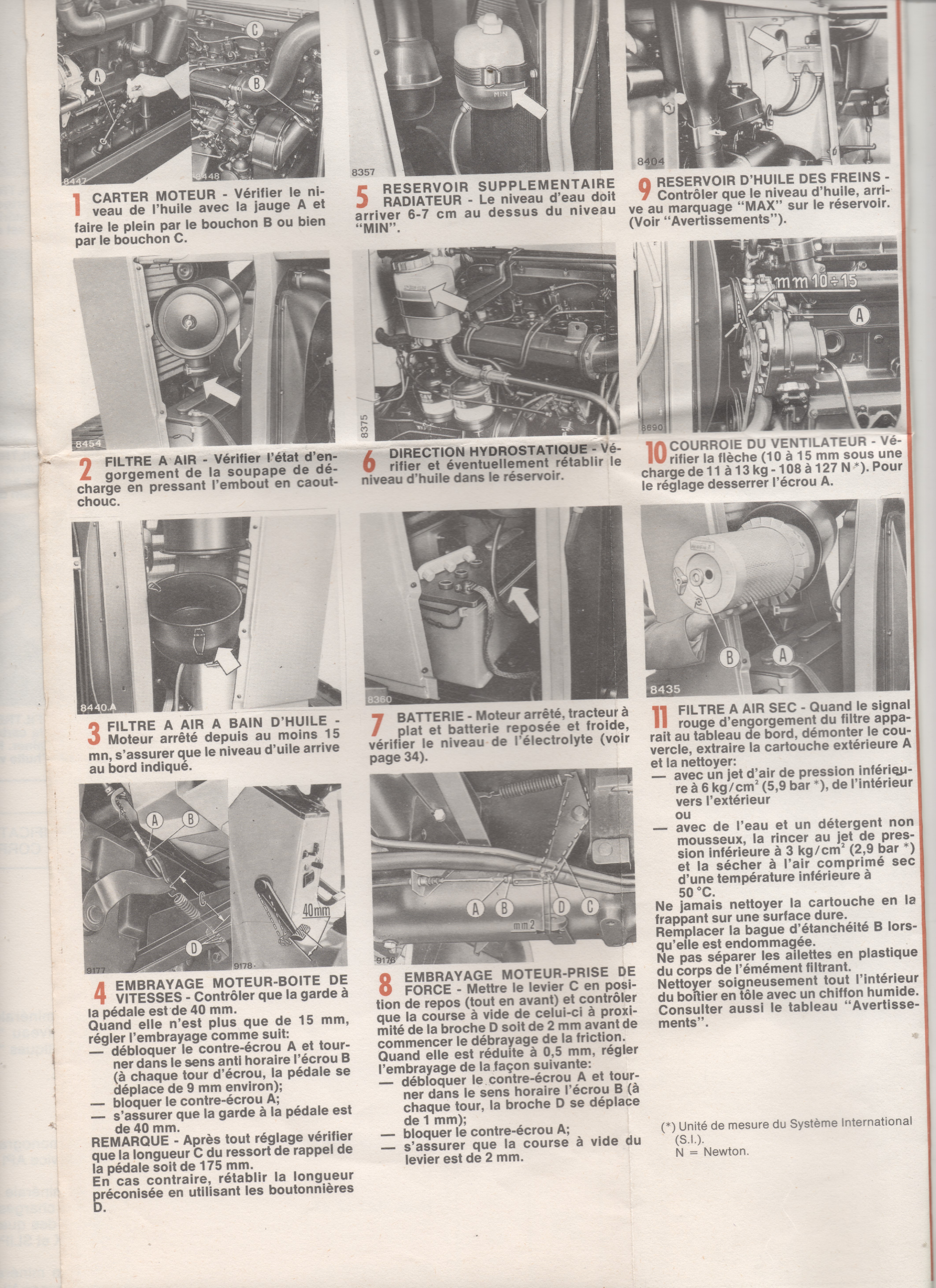

D'autres infos pour l'entretien et vidange bv ( huile multifonctionnelle bv, pont -relevage).
