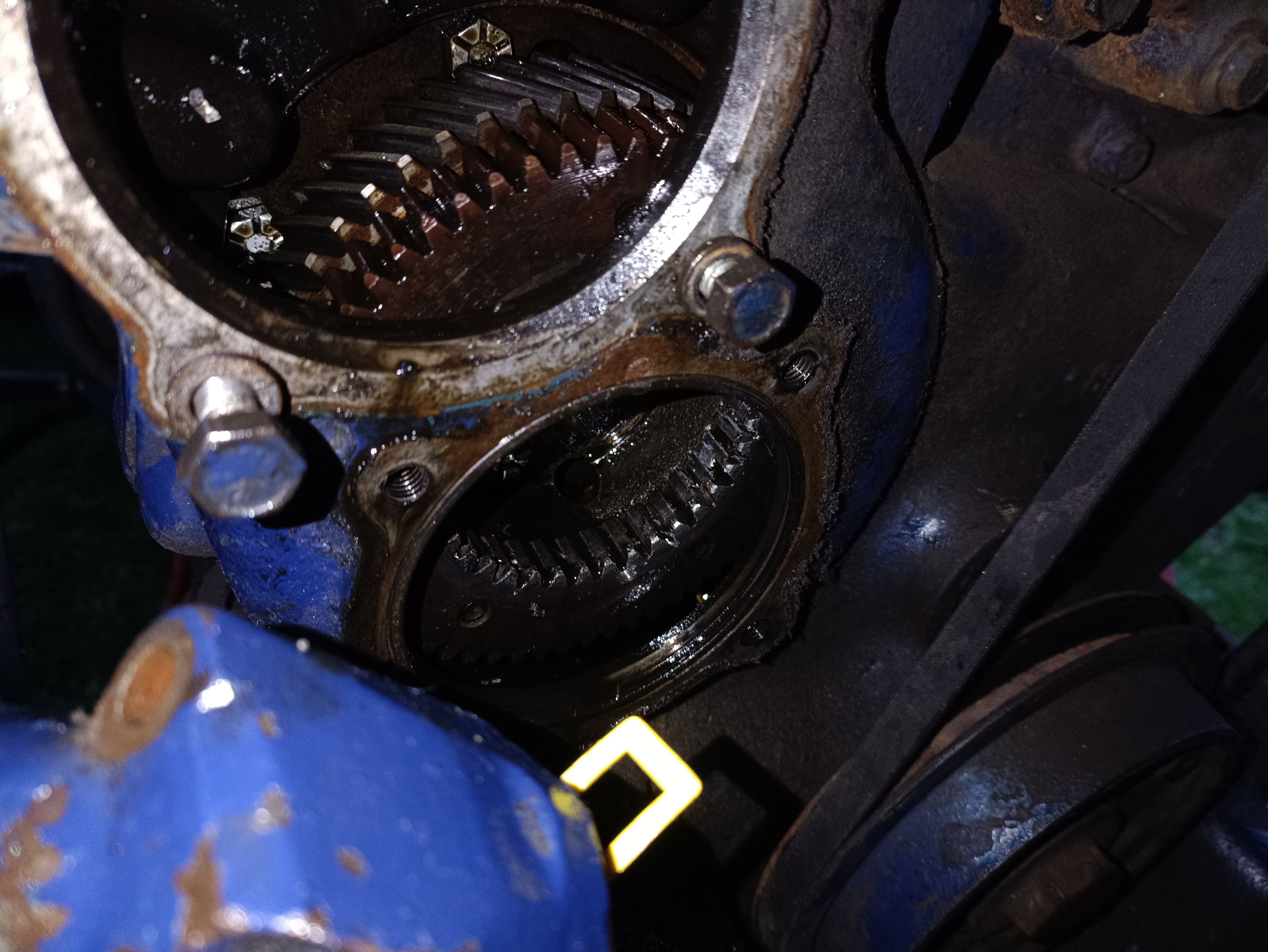

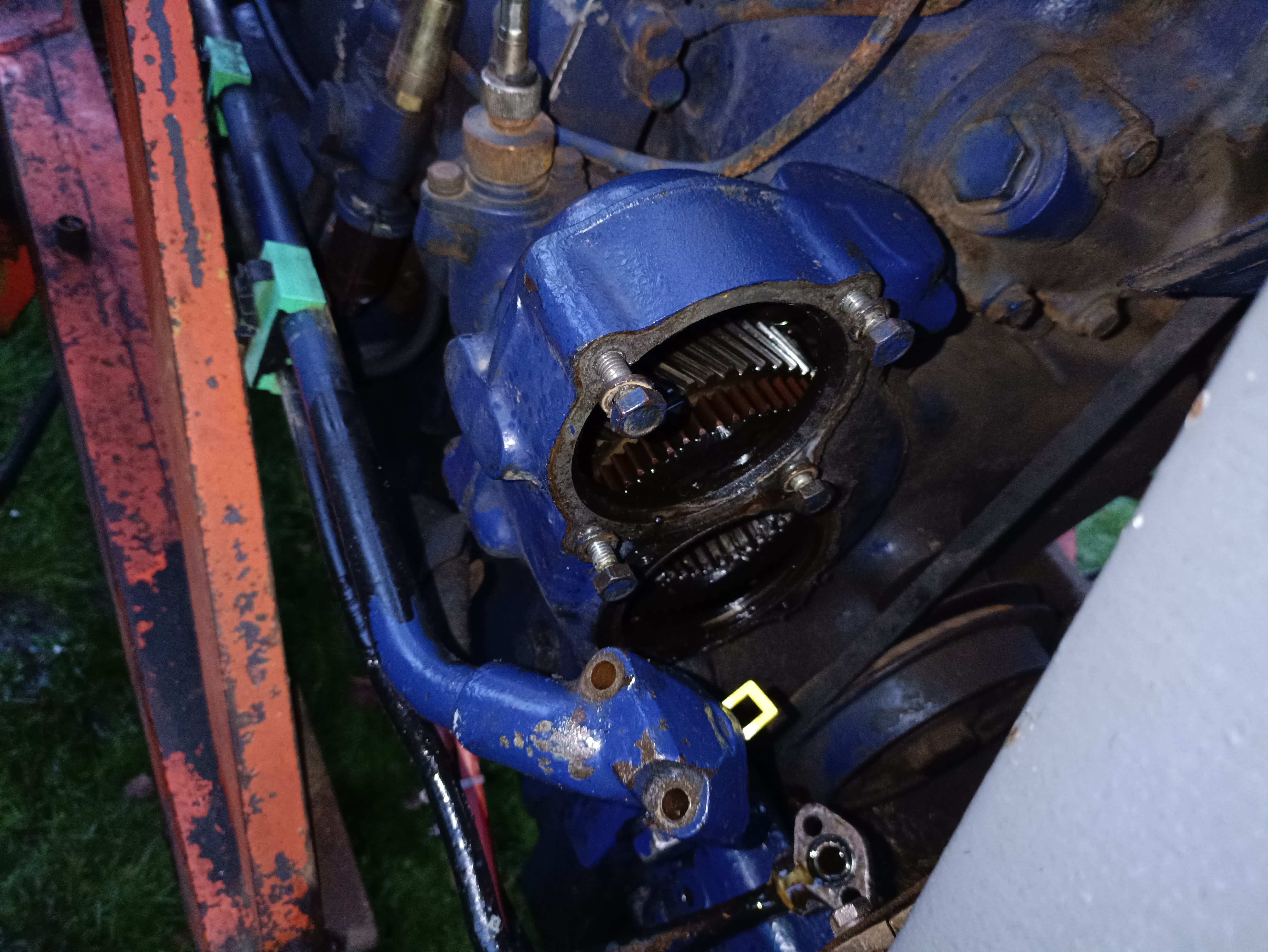

Je viens vous voir car justement en voulant préparer mon terrain en me servant du someca j'ai eu une panne de pompe hydraulique avec un bruit assez audible au niveau de la pompe.
J'ai pas cherché j'ai commandé une nouvelle pompe mais suite à l'installation de la nouvelle ça ne fonctionne pas mieux.
Du coup je démonte un peu plus au niveau de là ou on monte la pompe hydraulique :

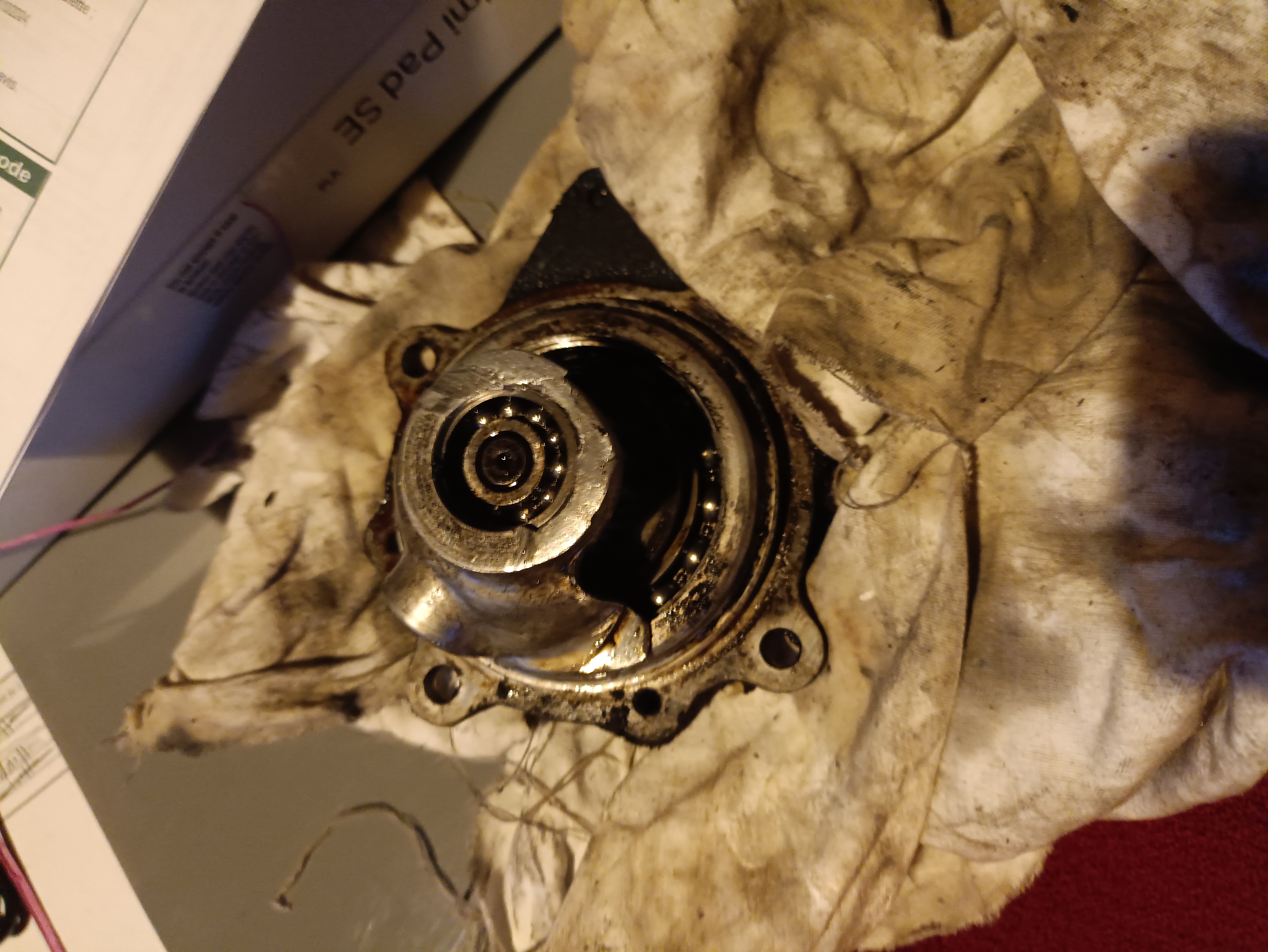

- le support de pompe semble avoir un roulement mort (le petit en haut car les bille se promène sur 2 etage ..) + une cloche cassé ==> savez vous si je peux remplacer juste la cloche ou alors tout le systeme doit être changé ?

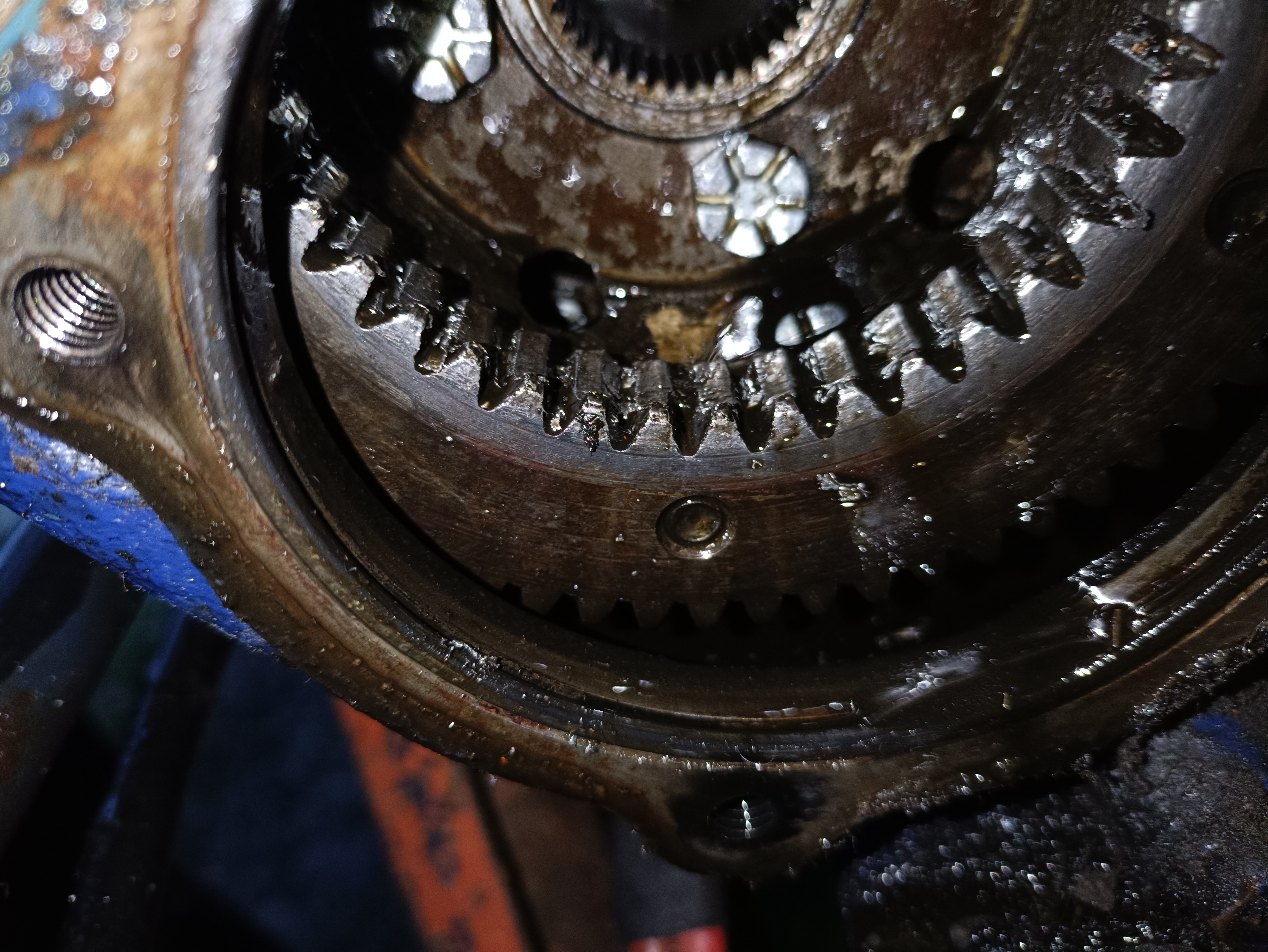

-Plus préoccupant , l'engrenage qui fait tourner la pompe est complètement mangé ... : ==> je ne sais pas si on voit bien mais le début de la dent et propre et plus on s'enfonce plus elle est mangée :
- L'engrenage se change t'il , avez vous la référence ?
- Est ce compliqué a chnagé si c'est possible ?
- Pourquoi l'engrenage s'est fait mangé ? erreur de ma part ?
- Ou sont partie les morceau en métal ?
Merci pour votre aide

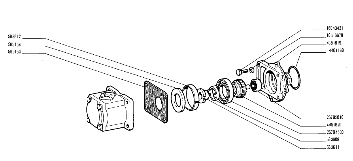

Pour information voici la liste des pièces coté support pompe :
Support pompe : 596962 (135€ agricolor)
roulement support : 26795010 (64€)
Joint circulaire torique : 14461180
Gros roulement : 26794530 (34€)

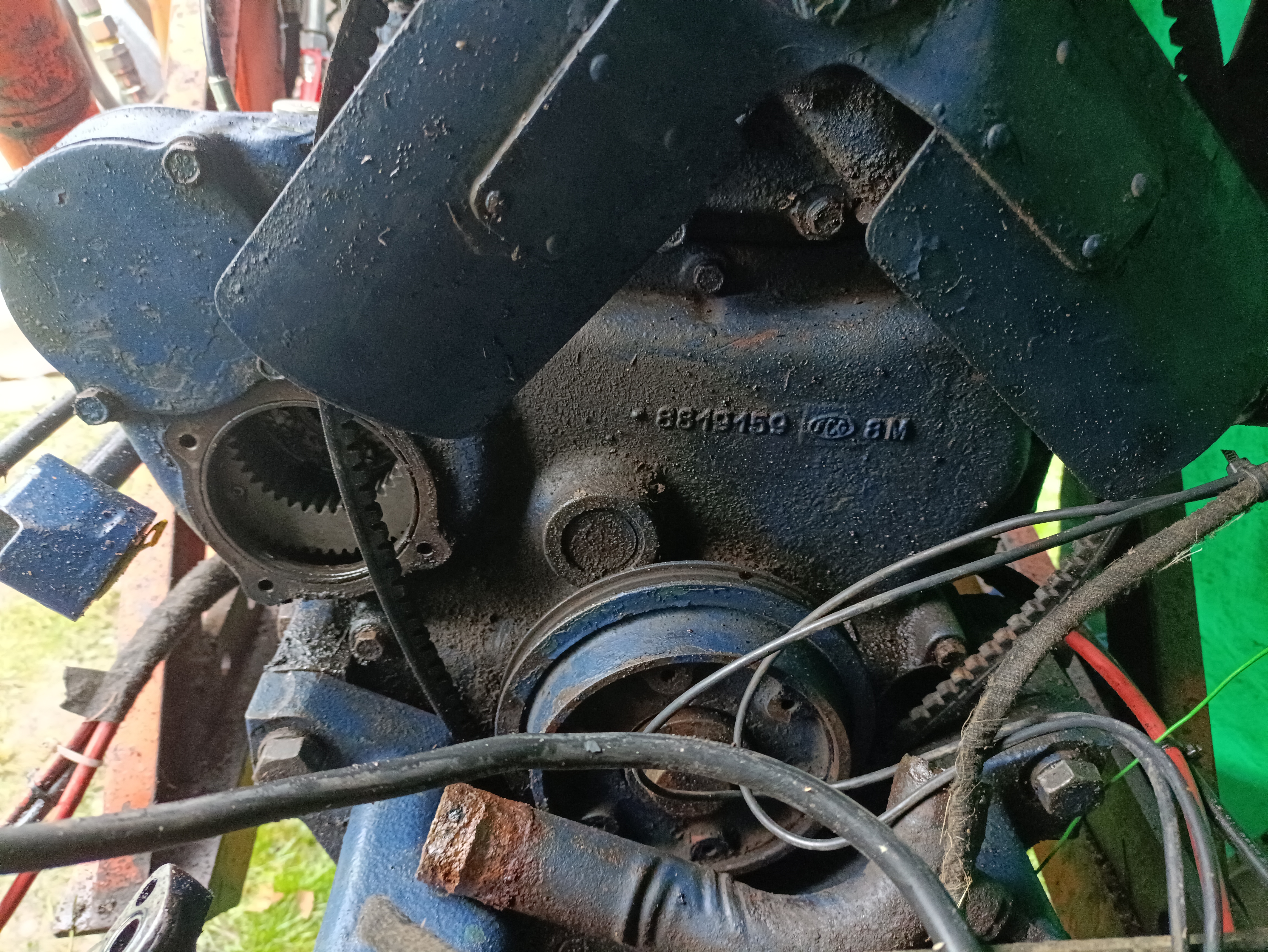

Par contre pas moyen de retrouver l'engrenage ou tout cela vient se brancher comme sur mes photos j'arrive pas a lire les plans ...

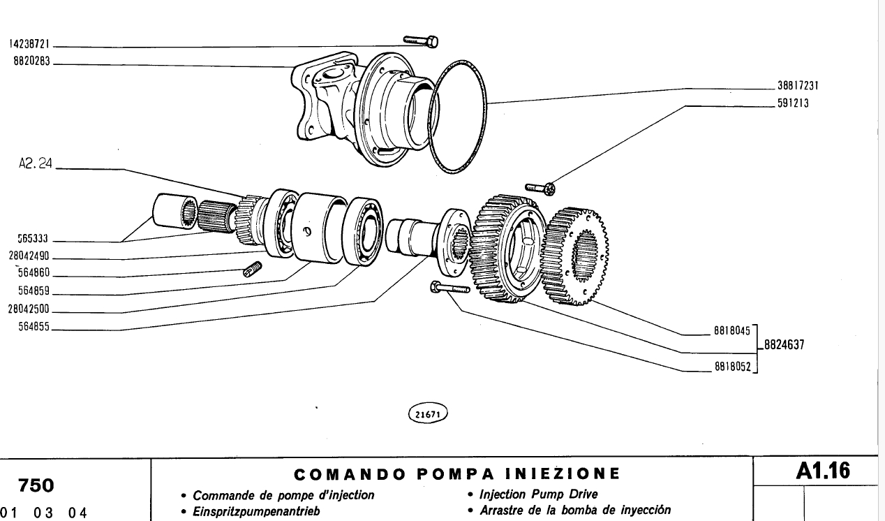

Re: Probleme pompe hydraulique Someca 670
Il semble que le pignon soit la reference 8818045
Pouvez vous me le confirmer et savez vous comment on la démonte ?

vraisemblablement la distribution a morflé cela arrive sur les moteurs OM en déposant la pompe et en oubliant
de remettre la rondelle 565154 le support de pompe sera aussi à changer
il va falloir enlever le carter pour voir les pignons à changer

pas de soucis , tu pense que la distribution a obligatoirement morfler ? par possibilité qu'il n'y ai que l'engrenage d'entrainement de la pompe ?
Petite question , cela peut venir de quoi ?
Mauvaise utilisation ? mauvais montage hydraulique (pourtant ça fait un moment que je l'utilise) ?
Car réparer c'est ok , on a commandé les pièces (520€ deja) et on verra si d'autres sont touchés mais je ne voudrais pas que ca recommence ....

comme je t'ai indiqué la rondelle 656154 était en place ?
oui la grosse rondelle métallique qui vient se poser sur la pompe était bien en place .

normalement le retour supplémentaire que tu appelles = pression à suivre
sur le bloc distributeur que tu as ajouté il faut impérativement 1 arrivé , 1 retour & 1 pression à suivre
la rupture de l'entrainement de la pompe hydraulique pourrait provenir de ce manque
