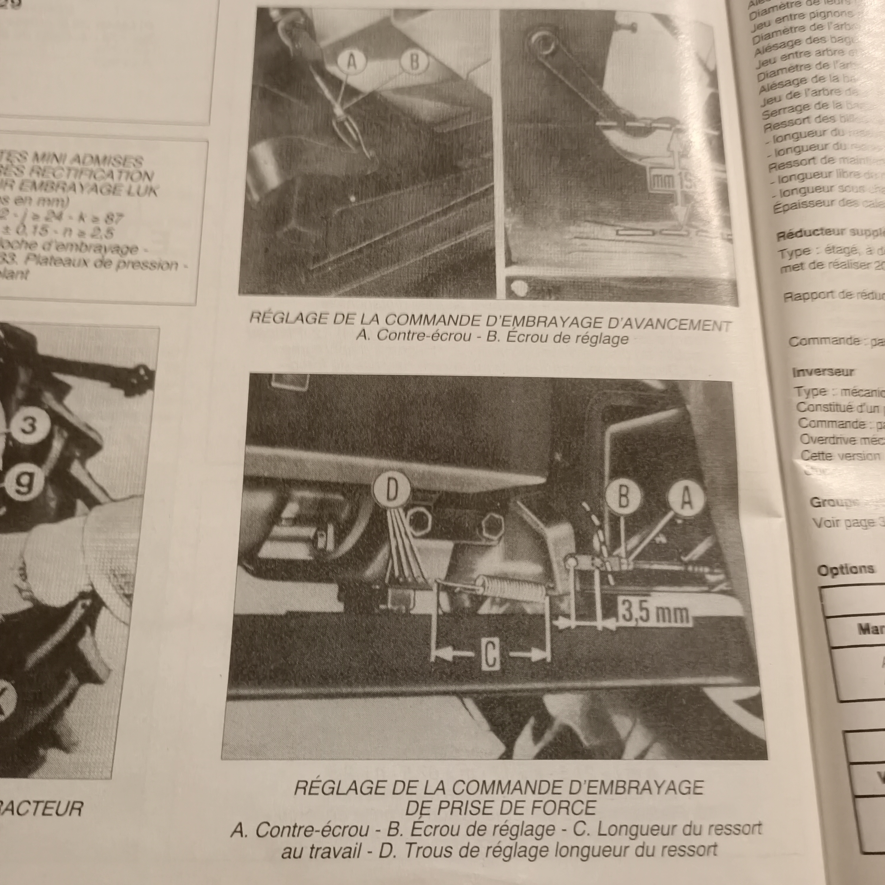

voici pour le réglage de l'avancement et également de la prise de force ( le débrayage de la pdf par le levier):

S'assurer que dans la position repos la pédale se trouve à 190 mm environ de la plate-forme( 170 si cabine).
Je te cite :"Pour le réglage du cable de la pédale si j'ai bien compris je deserre l'écrou un pui apres je ramene l'ecrou b en buté contre l'écrou A".
Et en même temps il faut mesurer 190 mm entre la pédale et le plancher( 170 mm si cabine). Voir pointillés photo.

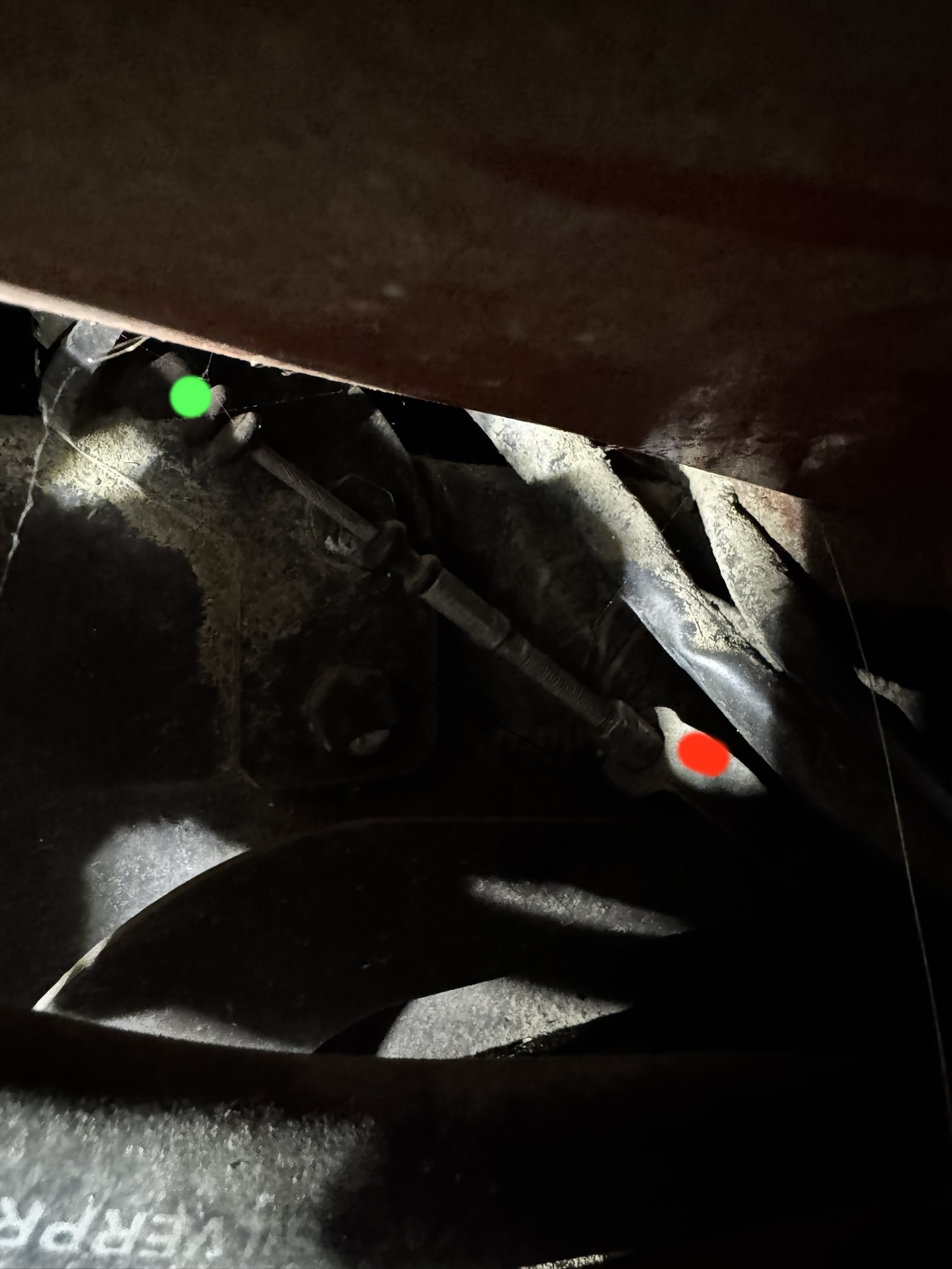

Bonjour pour le réglage de la pédale il faut aller vers le repère vert ou le repère Rouge merci

Re: Reglage Pedale Embrayage
bonsoir
ou que tu a le point (rouge ) tu débloque le contre écrou et tu desserre l'écrou de derrière vers l'extrémité de la tige fileté et la pédale va descendre , et une fois fini tu rebloque le contre écrou

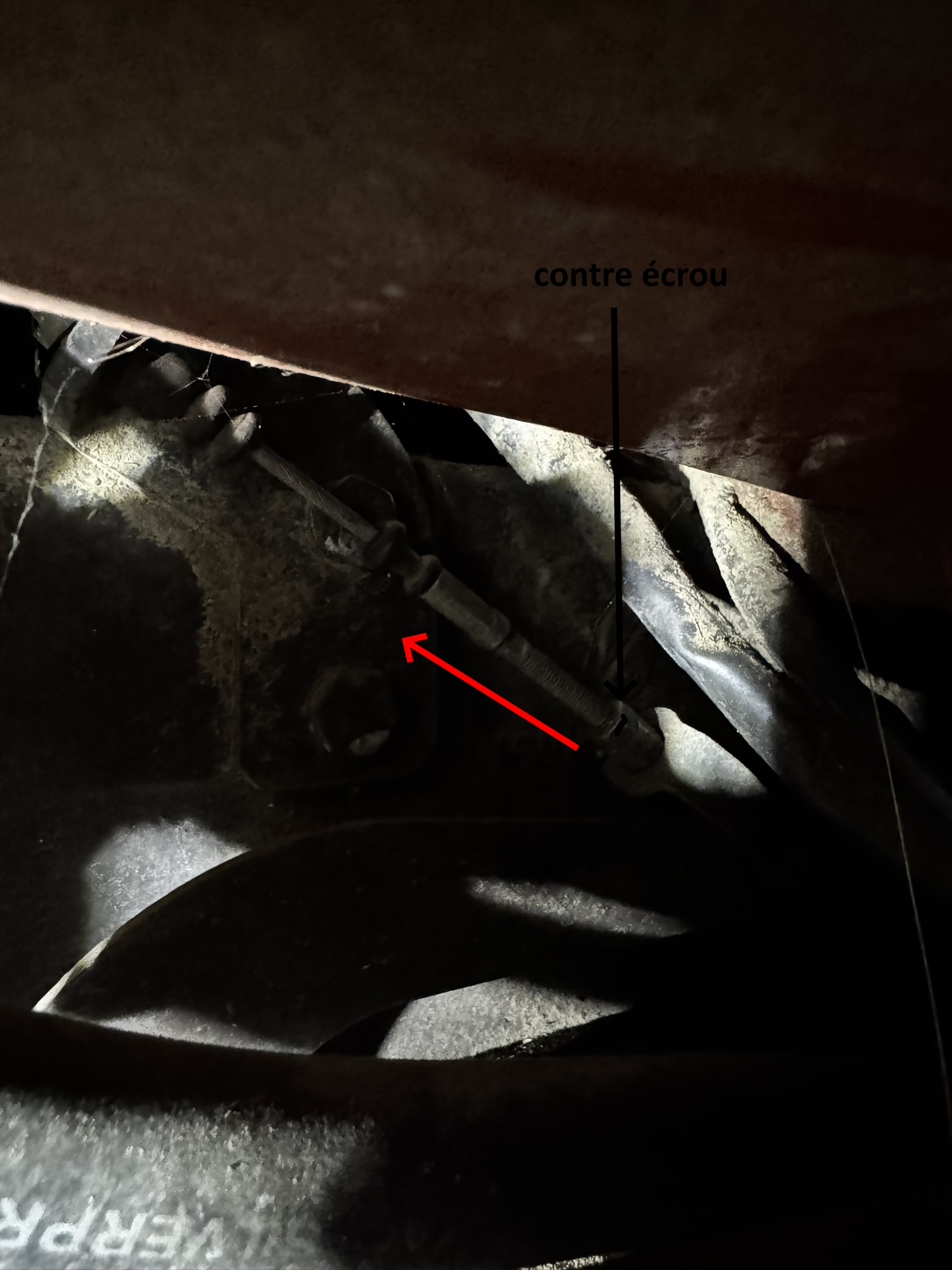

.thierry 1968 a écrit : ↑01 mars 2025 20:02 bonsoir
si je comprend bien je déssere le contre écrou noir et je vais dans le sens de la fleche rouge pour descendre la pédale ?
merci A+ antho
