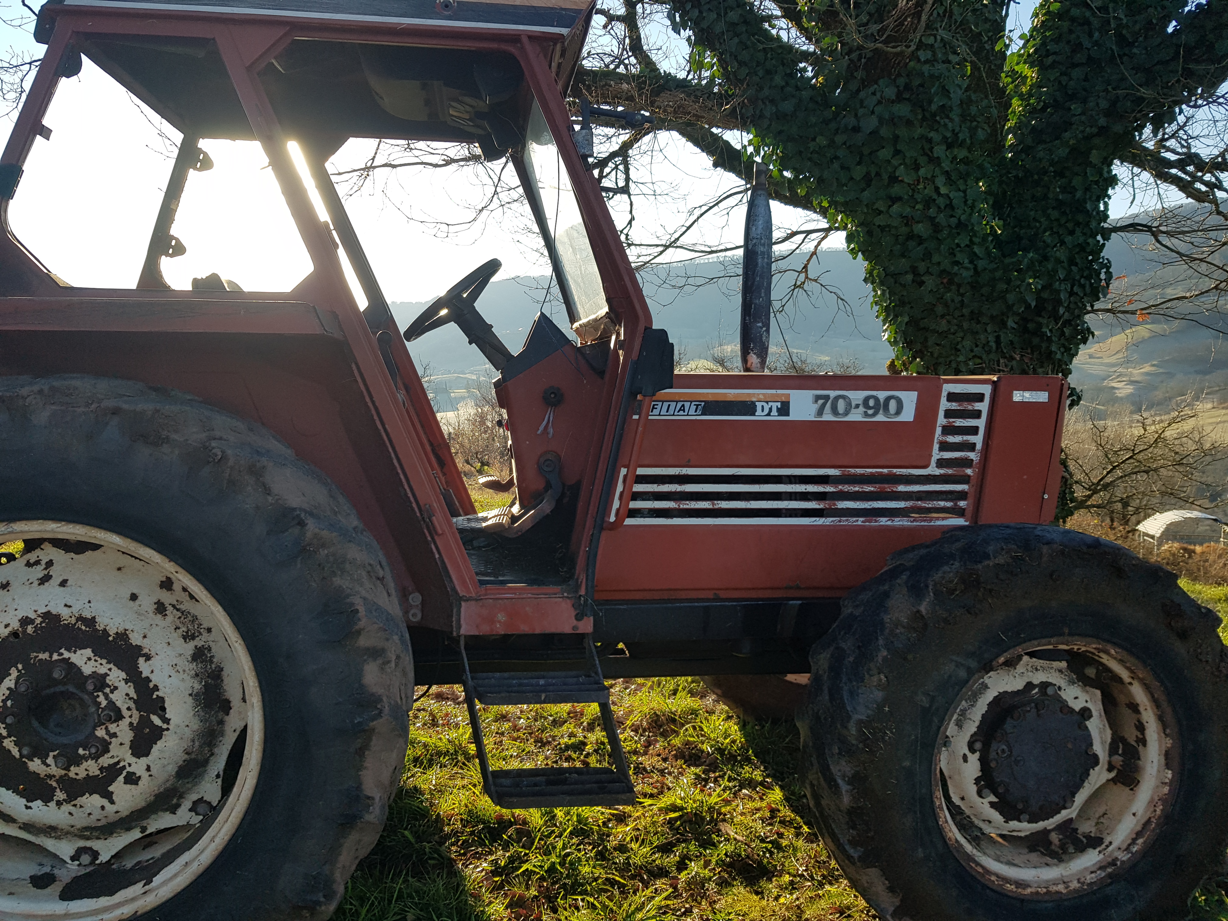

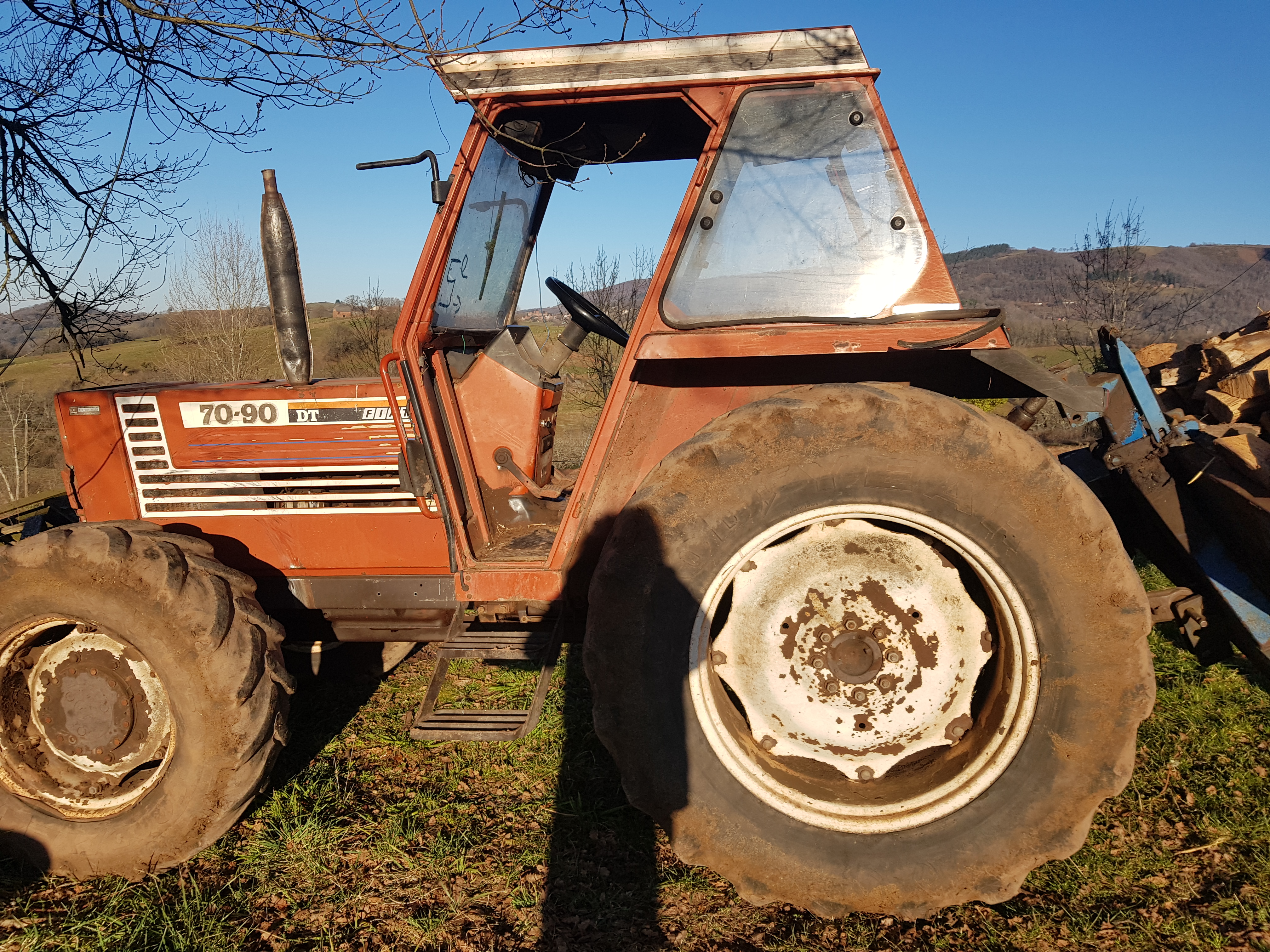

Bonjour, petit présentation, je suis dans l aveyron vers rodez, je suis sur le point de me installer avec une ami , bovin viande , plantation de nouvelles vignes + vinification et maraîchage pleins champs, on rachète une des tracteurs du gars qui vends la ferme , si la safer nous choisi.... son tracteur ce un 70-90dt qui a 9000 h , je me connais pas énormément en tracteur, mais je pense ça peu nous correspondre , pour l'instant je travailler juste avec une micro tracteur kubota pour faire du maraîchage diversifié.. sinon je me connais bien en mécanique automobile ça fait 7 ans je fait ça pour les amis et + ..

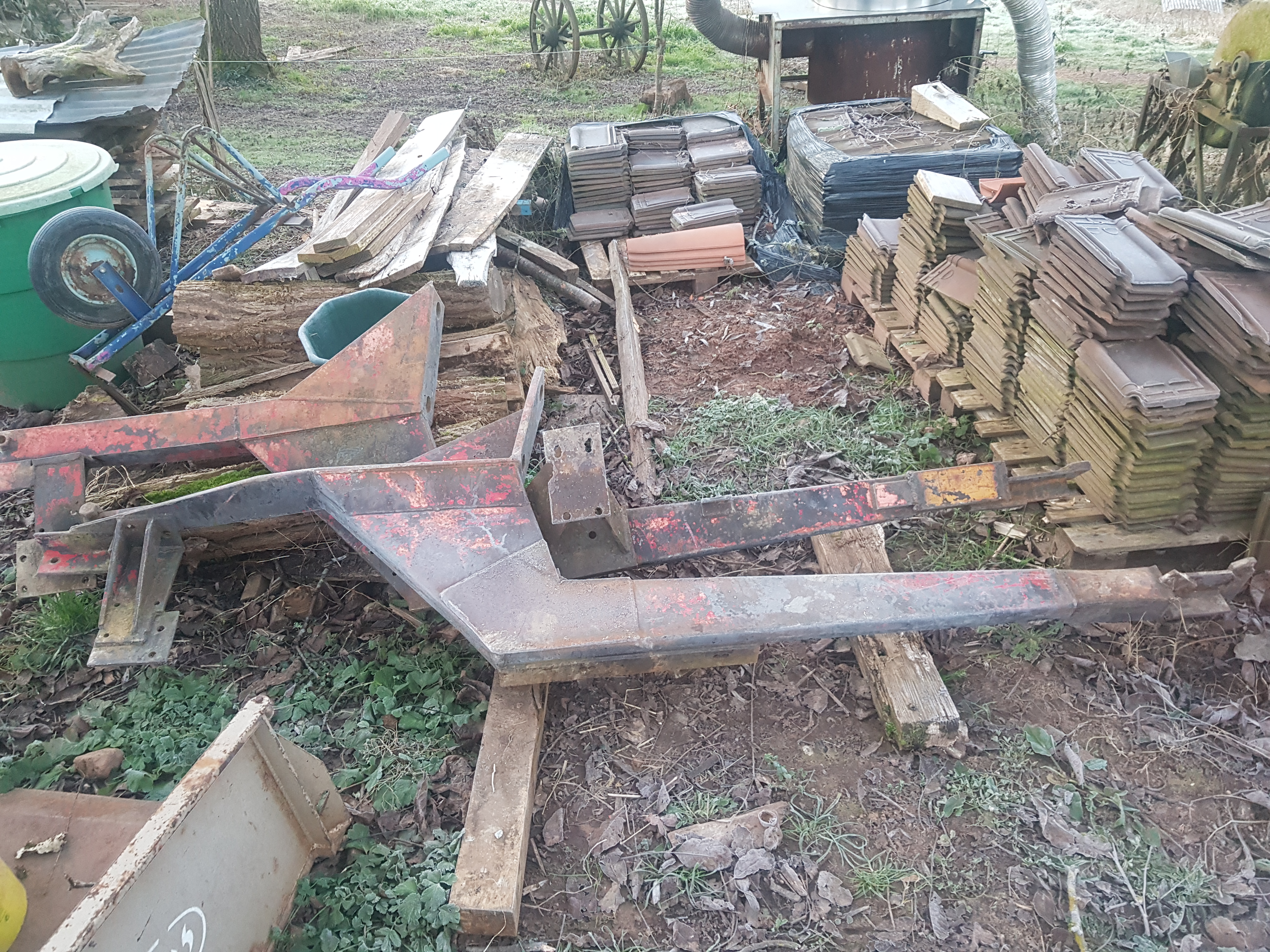

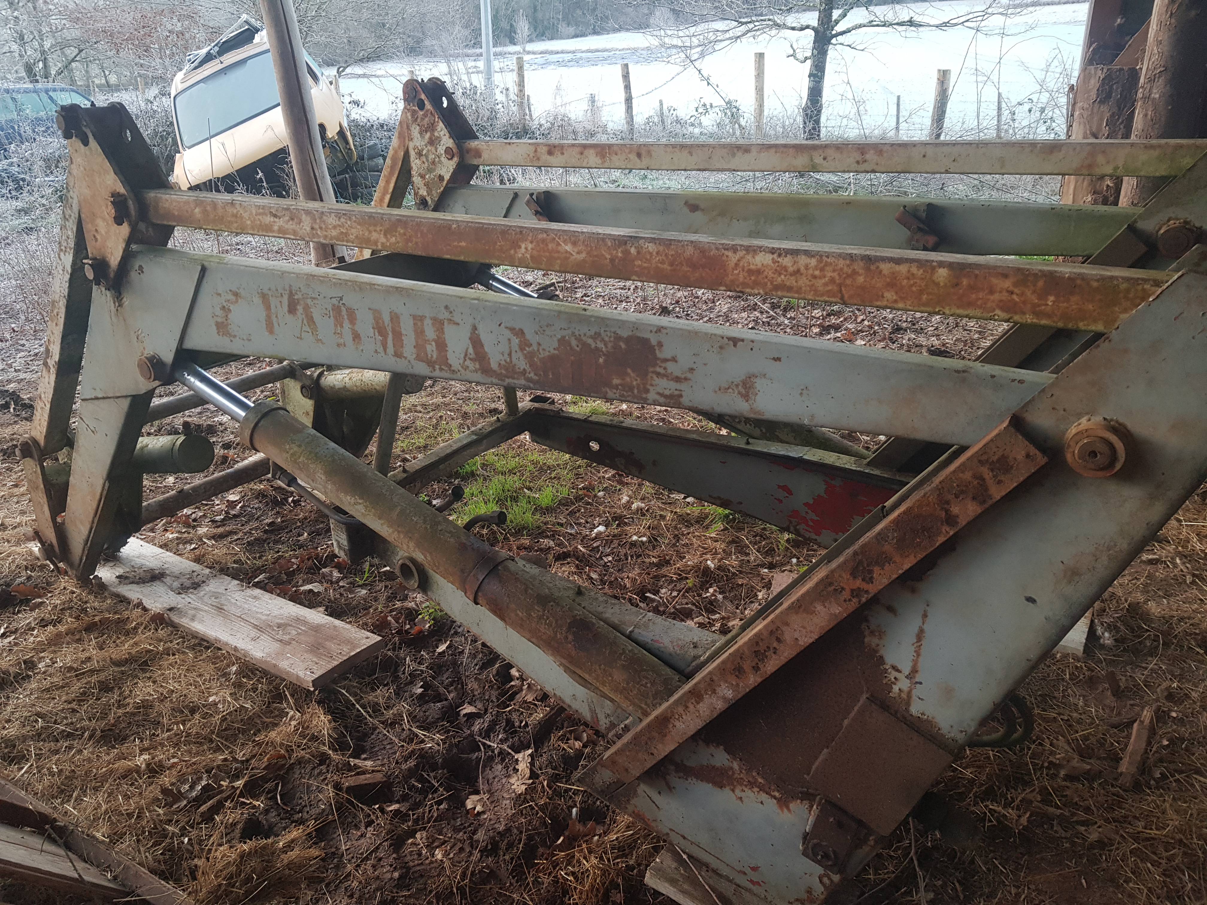

Le projet-> dans un premier temps monter une chargeur frontale , déjà acheter sur le bon coin, un farmhand fe12a , avec le batis , mais tout l'hydrolyque a faire, il a donné les flexibles avec mais c juste pour récupérer les raccords .

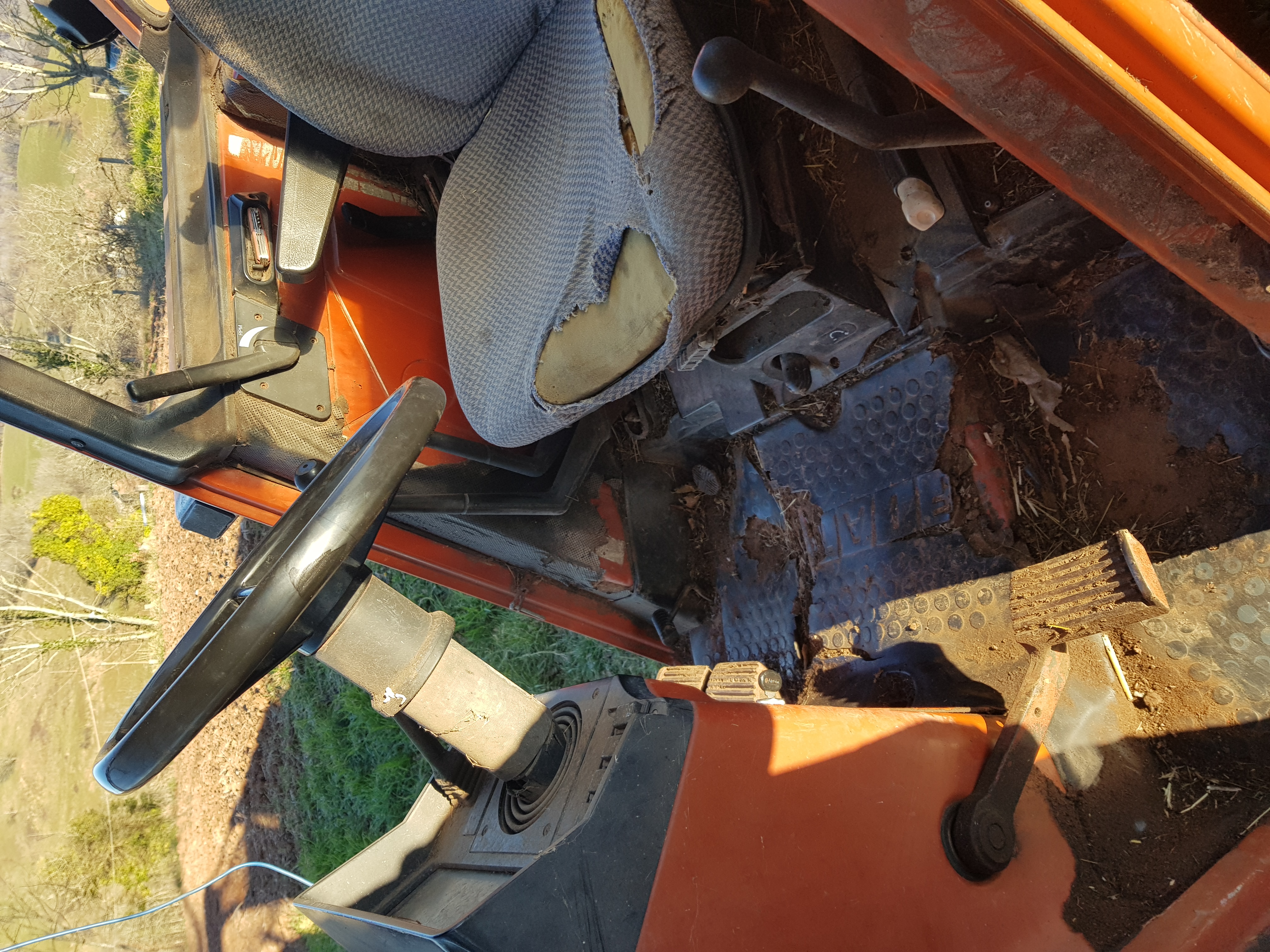

Puis sûrement refaire l'embrayage et il y a des problèmes dans la direction , je ne sais pas encore exactement parce que on achète le tracteur que mi-février.. je pense 'avoir besoin de votre aide si vous voulais bien :) je télécharge des photos des que possible, bonne journée .. izaak

Bonjour et bienvenu IZAAK, le 70-90 est un bon modèle avec la puissance qu'il faut pour faire ton activité..

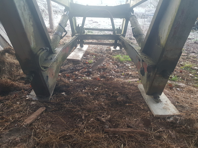

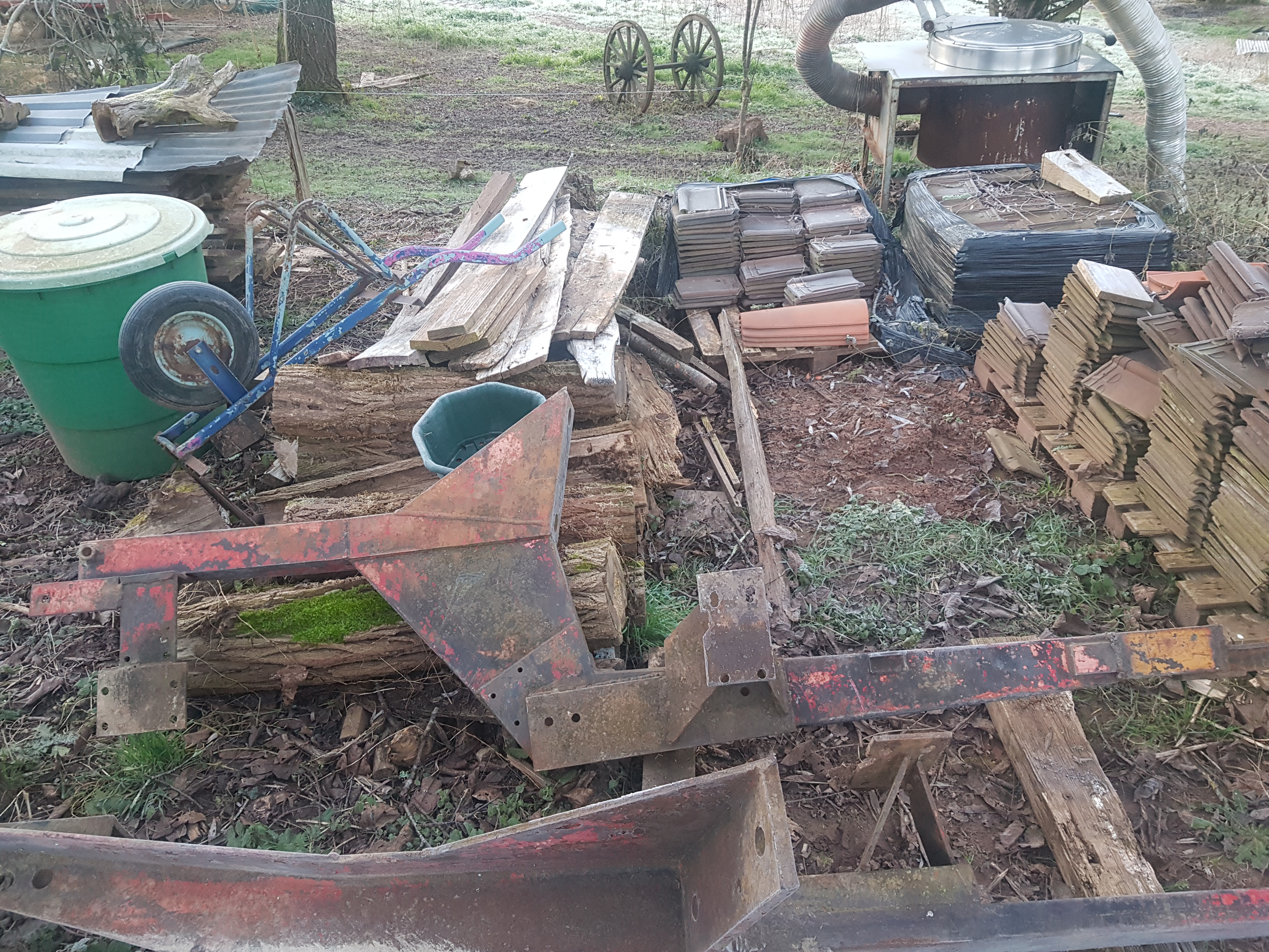

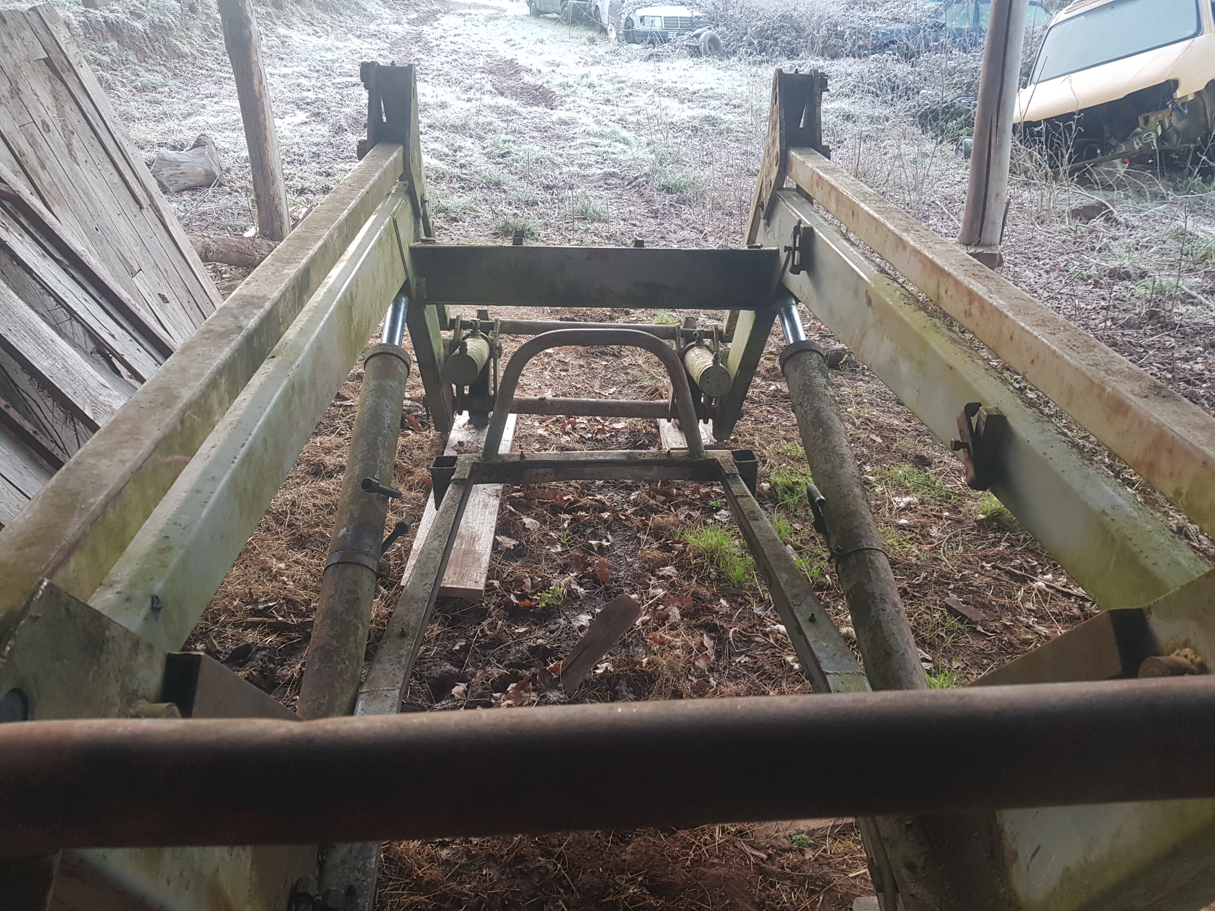

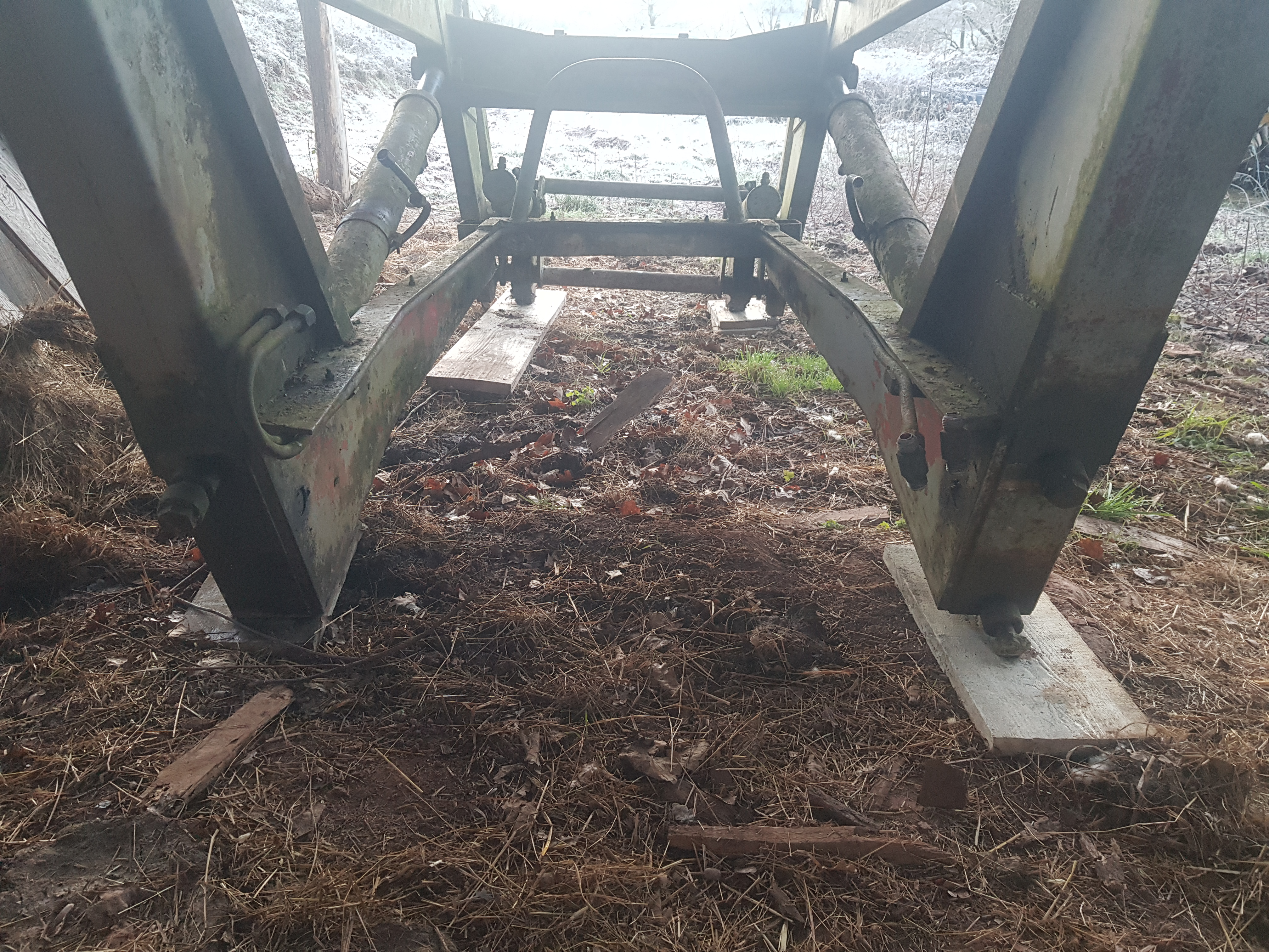

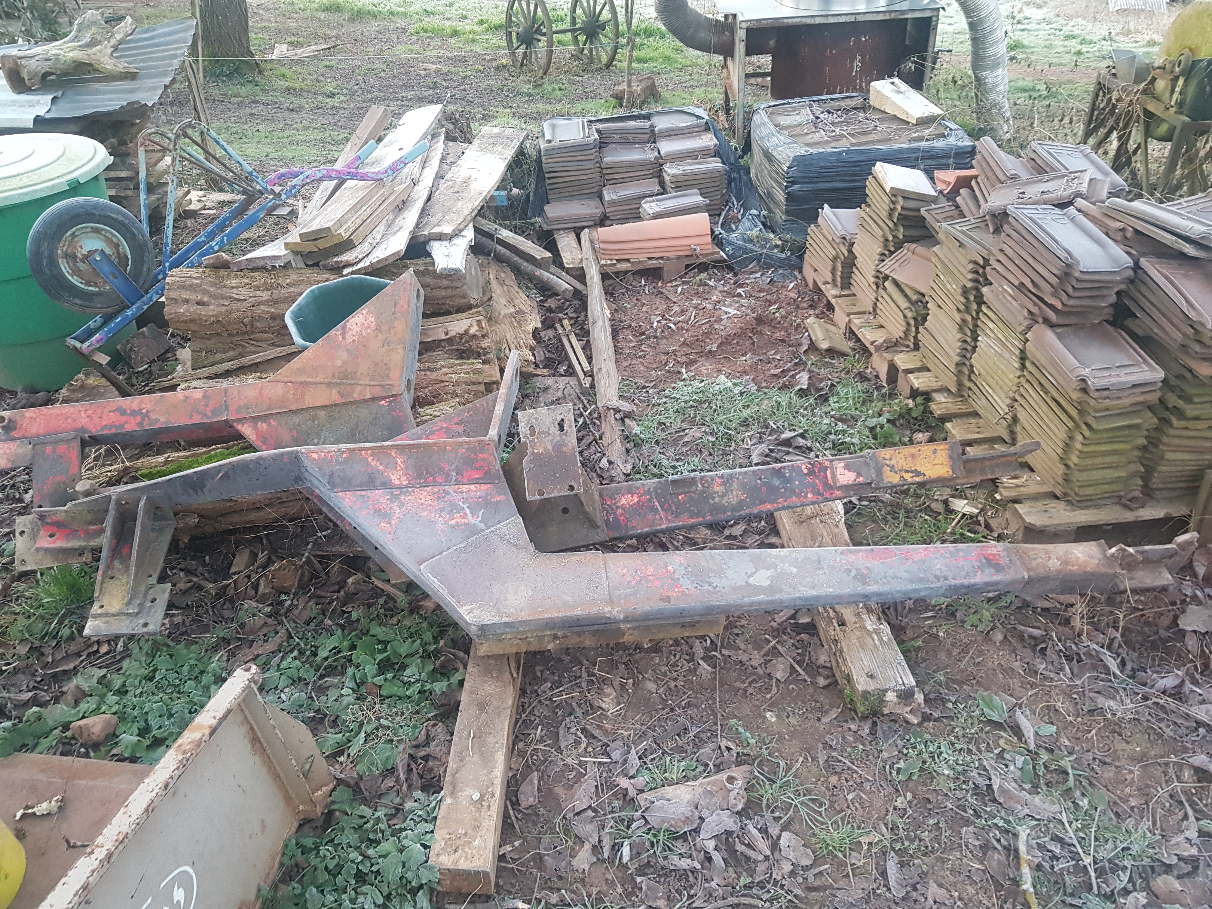

Le bati

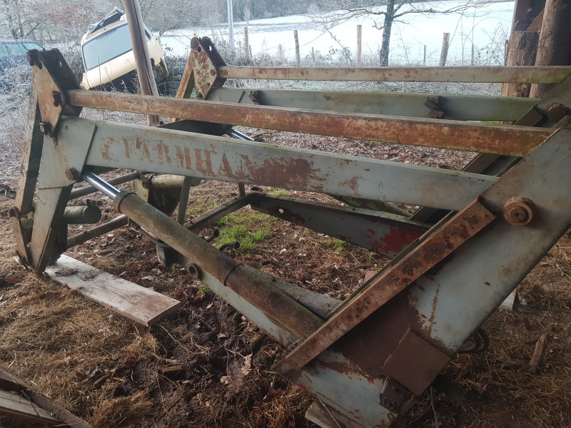

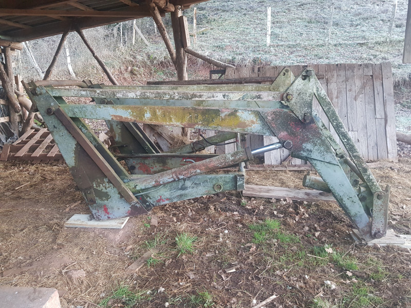

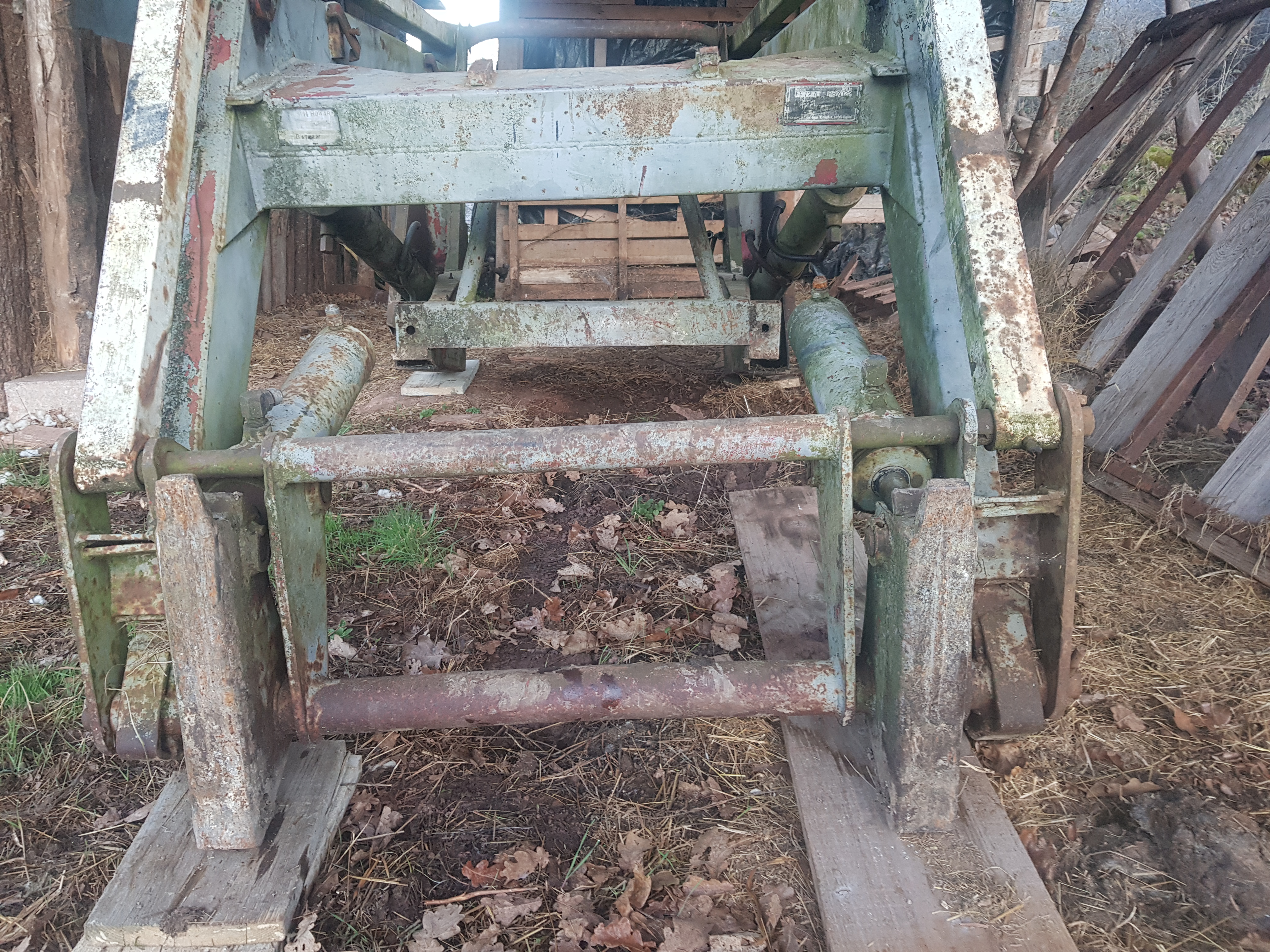

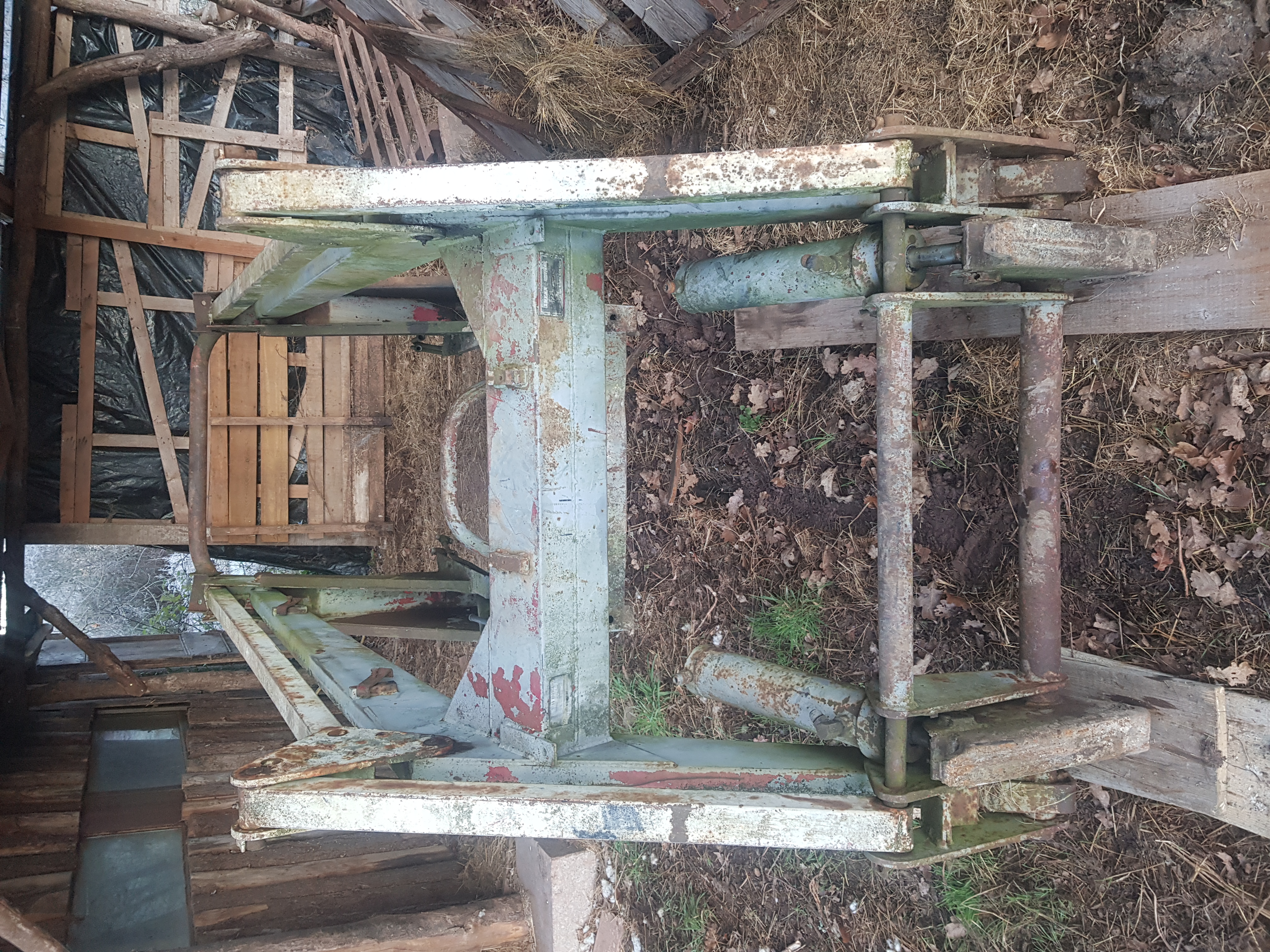

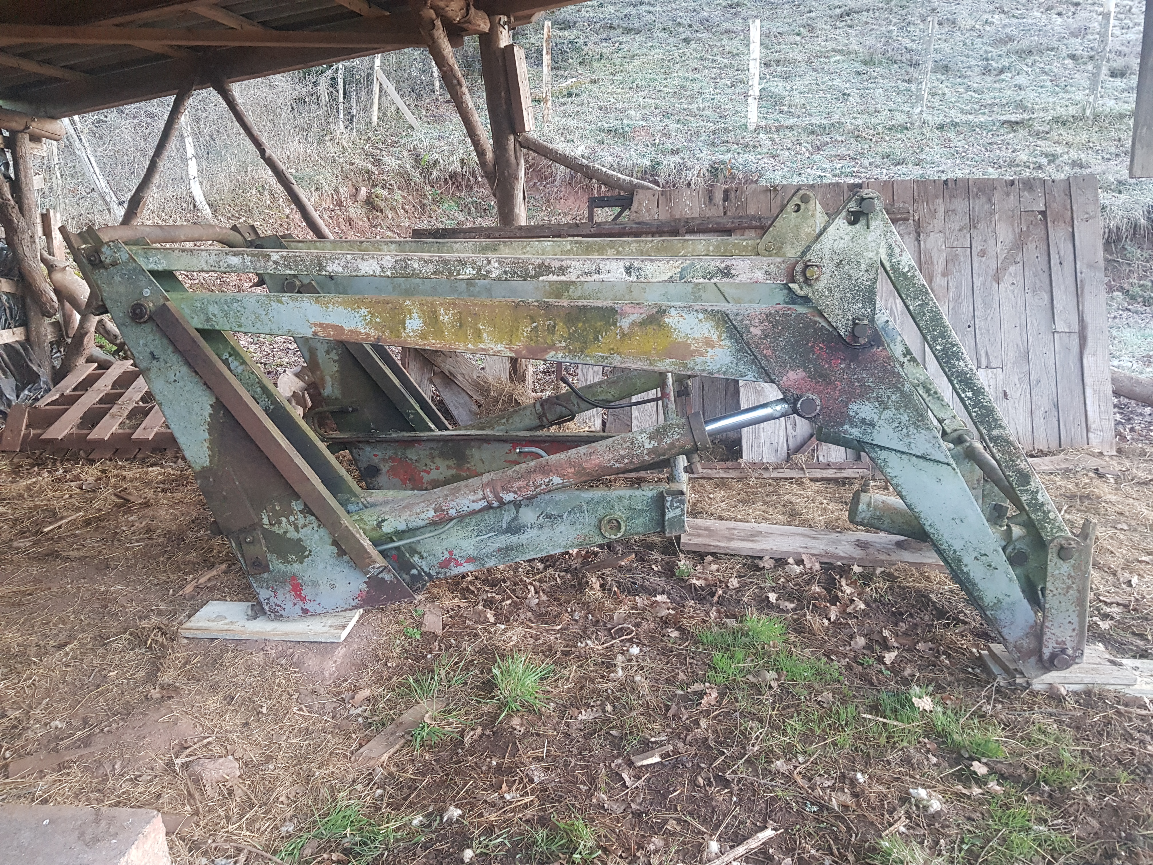

Et le chargeur

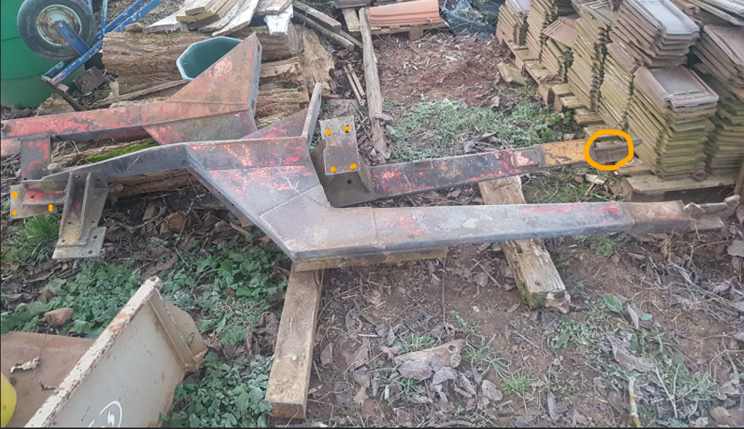

C'est du costaud avec les poutres, comme j'ai écris hier. Les distances, écartements correspondent pour le 70-90?
Messages : 10192
Re: présentation izaak
apparemment la fixation au berceau avant est bonne ainsi que sur le carter d'embrayage
pour le pont avant cela n'a rien à voir avec la fixation du chargeur par contre il faudra prévoir un contre-poids
arriere de plus de 1000 kg

Je fait les mesures normalement les distances correspondent pour le 70-90 , je pas penser aux contre poids encore, est-ce que je aura besoin du contre poids parce que le chargeur lourde? ou je en aura u besoin de toute façon ? . , je pas u le temps aujourd'hui de faire les photos du tracteur..... je vais aller demain .. merci encore

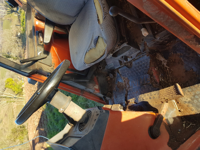

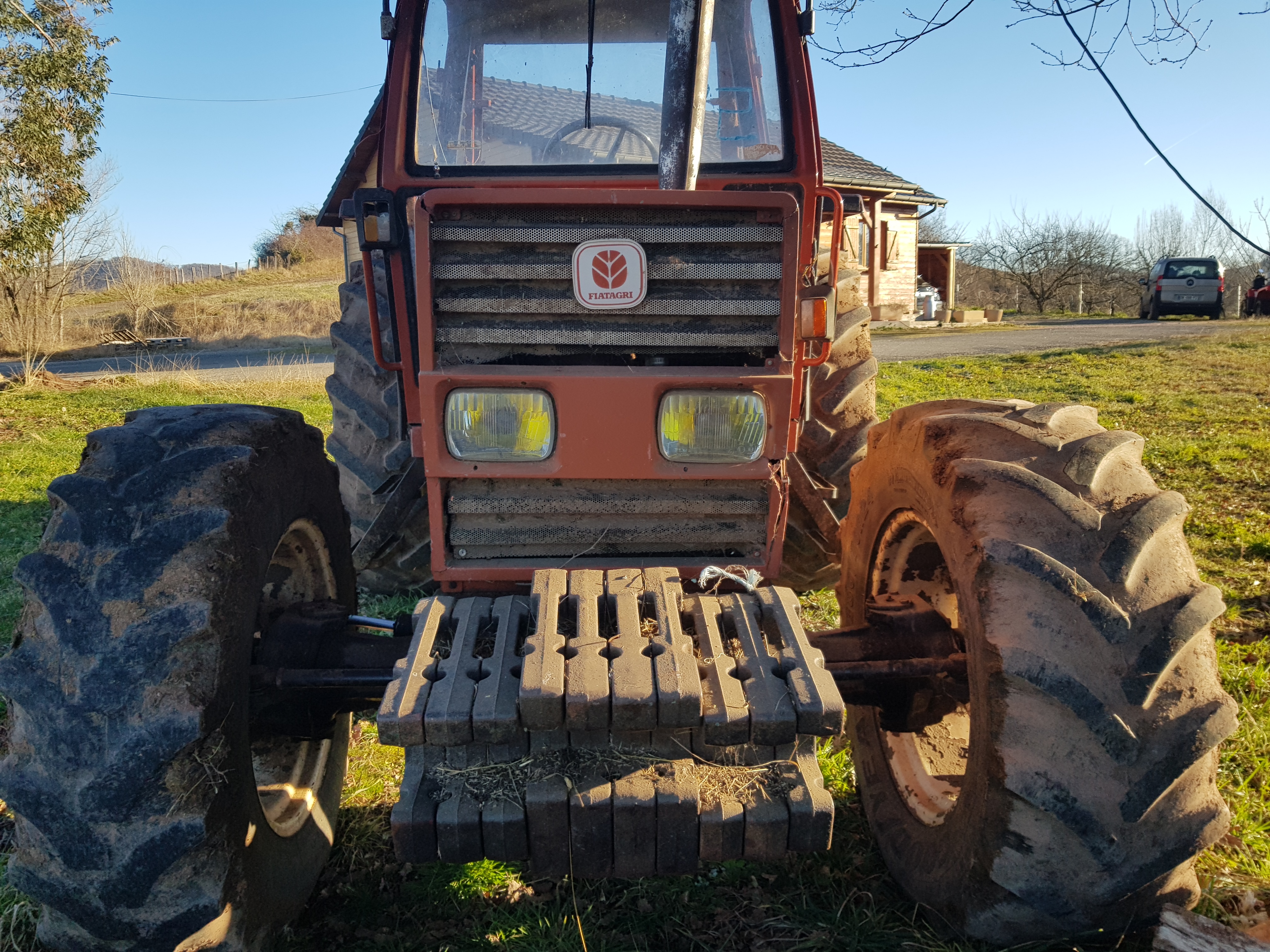

Fotos
