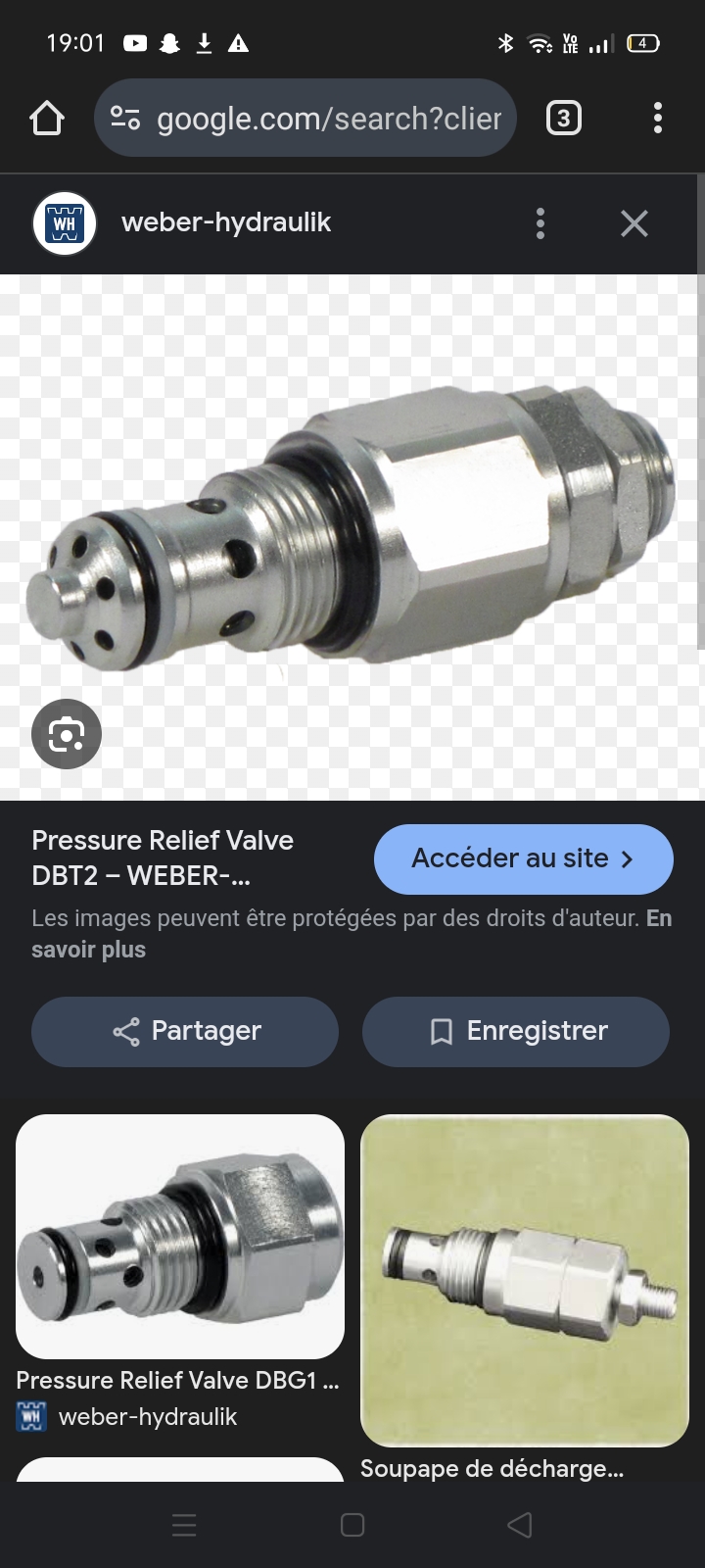

On a aussi démonter le clapet de surpression au niveau du distributeur, les trou sont ouvert qu'à 30% je ne sais pas si c'est normal ou pas

On avait démonter le clapet sur le distributeur, on le voit par l'arrière du tracteur, c'est comme un gros boulons de 30 serrer sur le distributeur, au niveau de l'arrière d'huile avec dessus une piece avec des petit trou et au dessus une autre piece avec des petits trou mais décaler pour avoir une ouverture réglable
