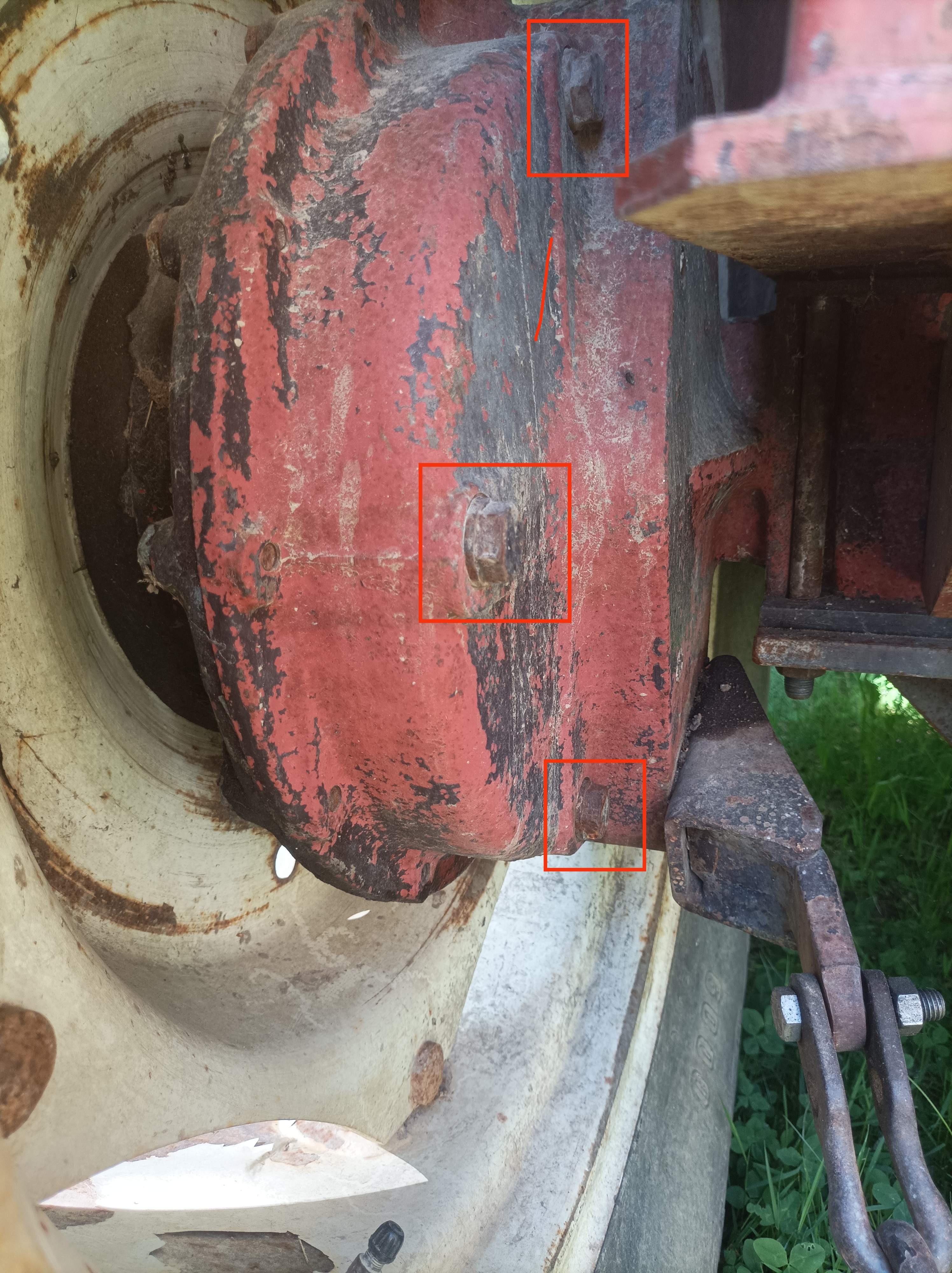

Je souhaite réaliser le différentes vidanges sur mon 566dt, et notamment les réducteurs arrières. La notice d'entretien n'est pas très détaillée, et je ne voudrais pas faire d'erreur.
J'ai visualisé 3 écrous, dont un à l'air d'être le bouchon de vidange, mais je ne comprends pas pourquoi il y en a 2 autres, un au milieu, un en haut.
Je vous joins une photo pour explication.
Si quelqu'un pouvait m'indiquer comment procéder, j'en serai ravi.
Merci.
Messages : 10192
Re: Vidange réducteur arrière.
tu as3 bouchons ;
celui le plus bas c'est pour la vidange
le deuxième c'est le niveau
le troisième sert quant on décale le réducteur pour augmenter le dégagement
il va normalement 3.9 litres le constructeur conseille la meme huile que dans le pont

Je vous remercie pour la réponse rapide. :super:
Donc je ne touche pas celui d'en haut!
Messages : 10192
c'est bien cela

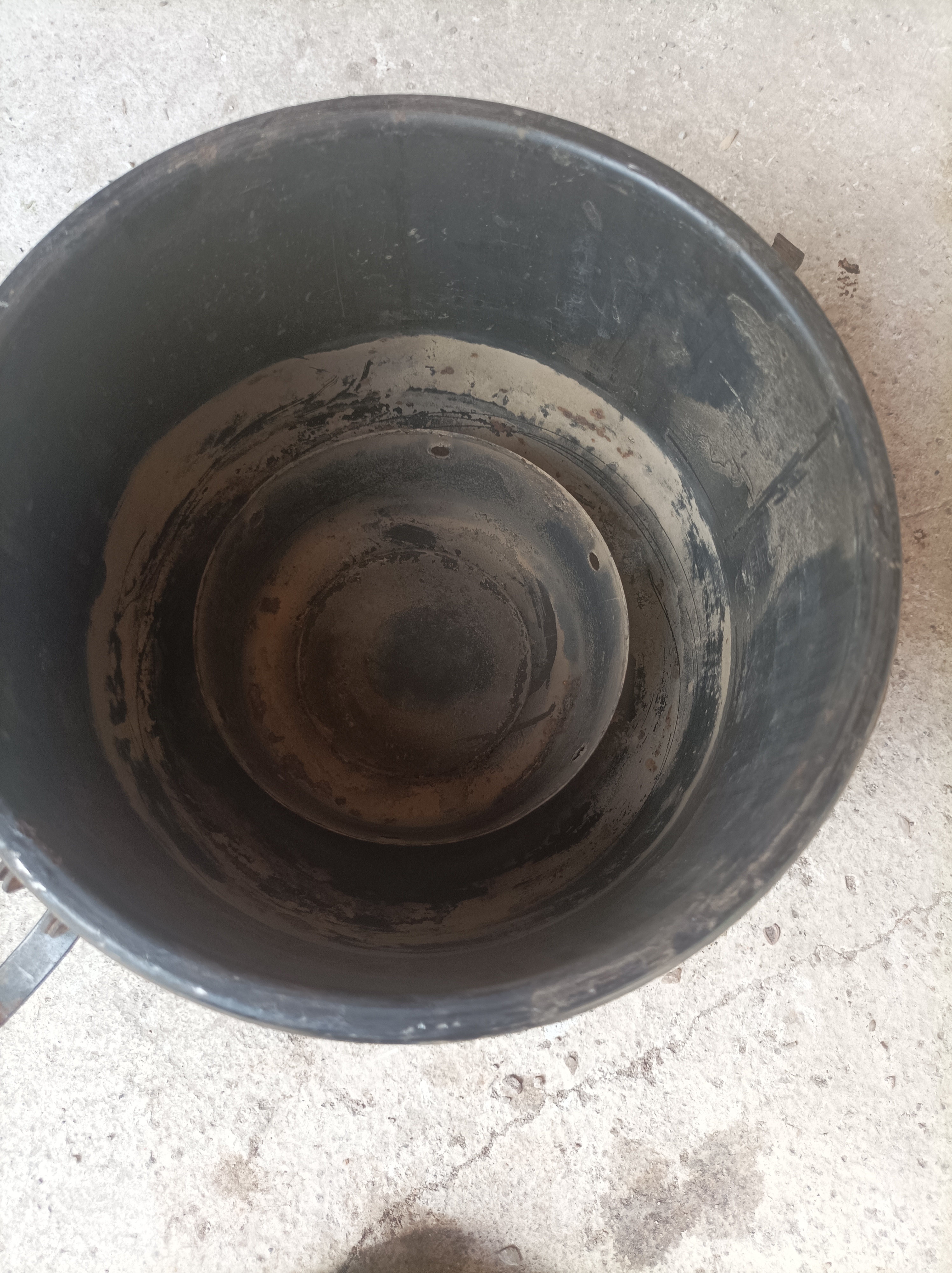

J'aurais besoin à nouveau de vos lumières pour une question toute bête. J'ai vu sur la notice d'entretien que le filtre à air est à bain d'huile. Je suis en train de nettoyer celui-ci et il n'y avait pas d'huile à l'intérieur. J'imagine que celle ci va dans le bol en bas du filtre, mais je ne sais si je dois la mettre dans la partie intérieure ou extérieure du bol?
Par ailleurs, quel est le niveau ?
Merci.
Jérémie

Bonjour, des 2 cotés, dans la zone claire, il y a un repère (renflement pour le maxi).
Nettoies le filtre " grillagé" au dessus ainsi que le conduit de temps en temps et le pré-filtre.
Au remontage , s'assurer de la bonne étanchéité de tout l'ensemble.
