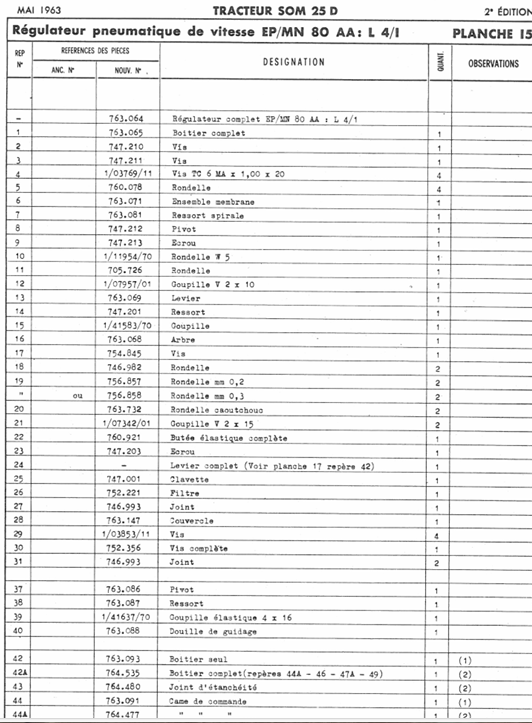

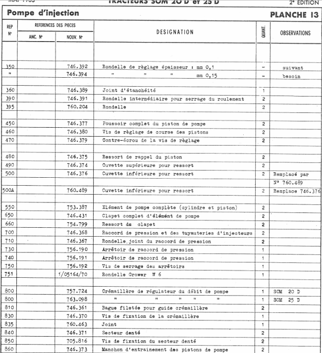

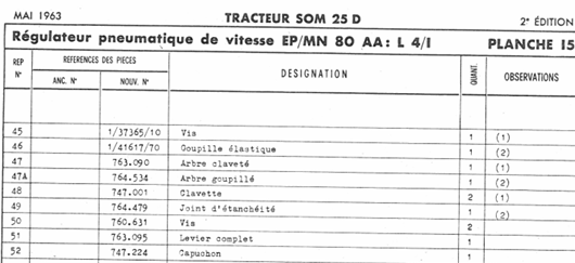

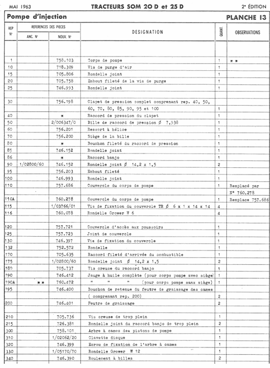

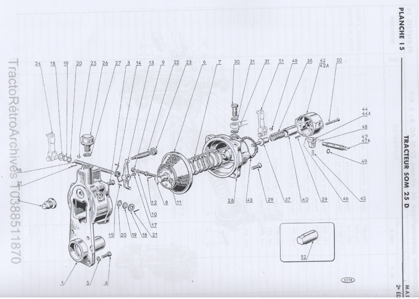

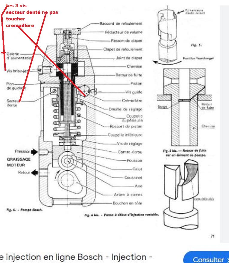

Bonjour et bienvenu.

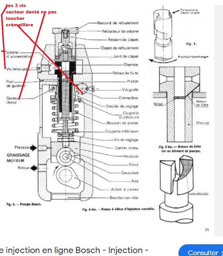

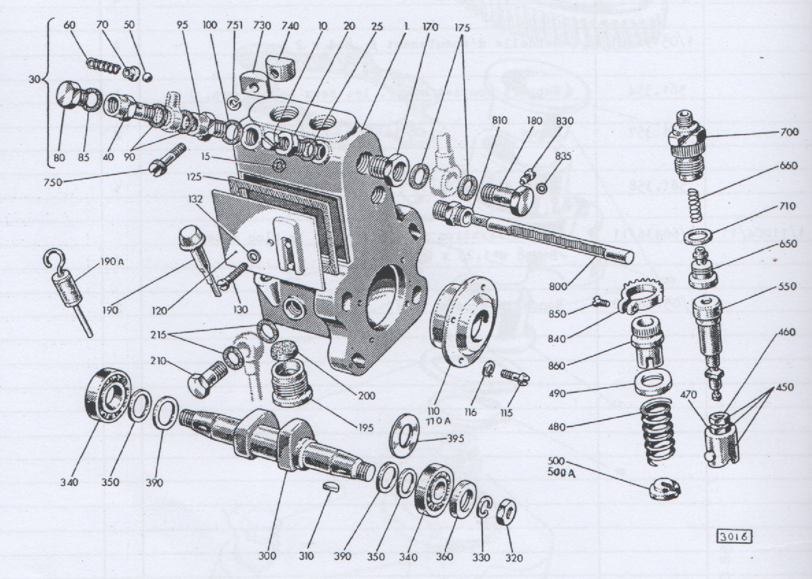

Quelques infos sur les pompes en ligne Bosch:
Descriptif PI _1_2025-05-28 195908.png (198.72 Kio) Vu 9148 fois
Descriptif PI _2_ 2025-05-28 200136.png (244.92 Kio) Vu 9148 fois

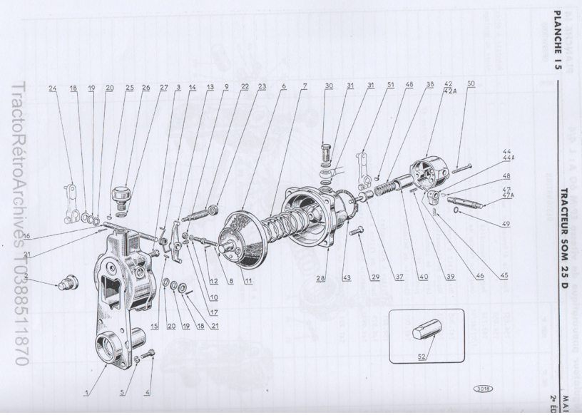

Descriptif régulateur SOM 25_1_ 2025-05-28 200822.png (191.48 Kio) Vu 9146 fois
Descriptif régulateur SOM 25_2_2025-05-28 201006.png (64.93 Kio) Vu 9146 fois
Régulateur pneumatique EP-MN 80 AA L 4-1_Capture d’écran 2022-01-07 112054.png

J ai été longtemps absent grand merci pour l éclaté de la pompe c' est vraiment beaucoup de pièces en mouvement
Pour ma fuite de gaz oil au trop plein je l ais raccordé avec un tuyau plastic à une bouteille et là je constate que le gaz oil
continue de s'échapper meme quand le tracteur est à l arret par siphonage du réservoir qui se trouve plus haut, en un mois le niveau a monté dans la bouteille que je vais vidé dans le réservoir. ça évite de dégeulasser le sol mais ça reste un problème
et je ne sais pas comment le régler. Merci encore ; si quelqu'un peu m'aider
