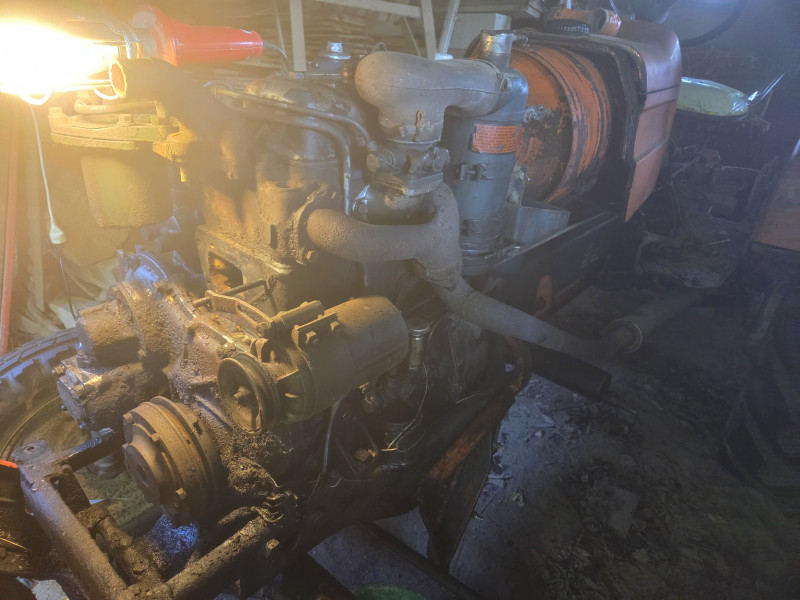

Je mets des images du chantier. Attention pour la pompe à eau la durite reliant la pompe à la pipe à eau est 45 40 alors qu'avant c'était une 40 40...bon je n'ai pas encore fini de remonter la pompe hydraulique

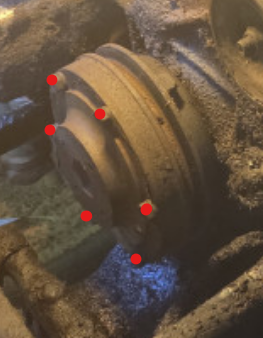

Bonsoir, tant que tout est démonté, en faisant la vidange du moteur , nettoies le filtre de centrifugation dans la poulie.

Bonjour, tu dévisses les vis, tu déloges l'ensemble, tu grattes et nettoies l'intérieur et la " cloche". Voir l'état du joint torique du pourtour.
Ceci se fait lors de la vidange( pas toutes, mais régulièrement,600h.).
