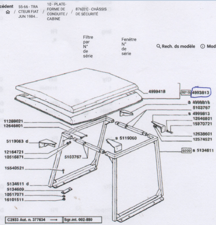

Bonsoir, je me suis renseigné, voici le résultat de l'équipement "normal" du 55-66. C'est pas le même que celui du dépliant publicitaire !
Bracket (cadre tôle) :4993813 et dessus la toile: 4999418.
Il te faut les 4 supports pour le fixer à l'arceau: 5119063 et 4999816 à droite ; 4999813 et 5119060 à gauche.
55-66_Arceau et toit_2025-10-06 192708.png (848.34 Kio) Vu 2933 fois
Voici une possibilité pour le cadre...
https://www.csricambi.it/home/27774-tel ... t-640.html
...et la toile:
https://avspare.com/spare/new.holland/4999418/
OU
https://www.agricolors.fr/case-new-holl ... Kcj8Bnmv1J
