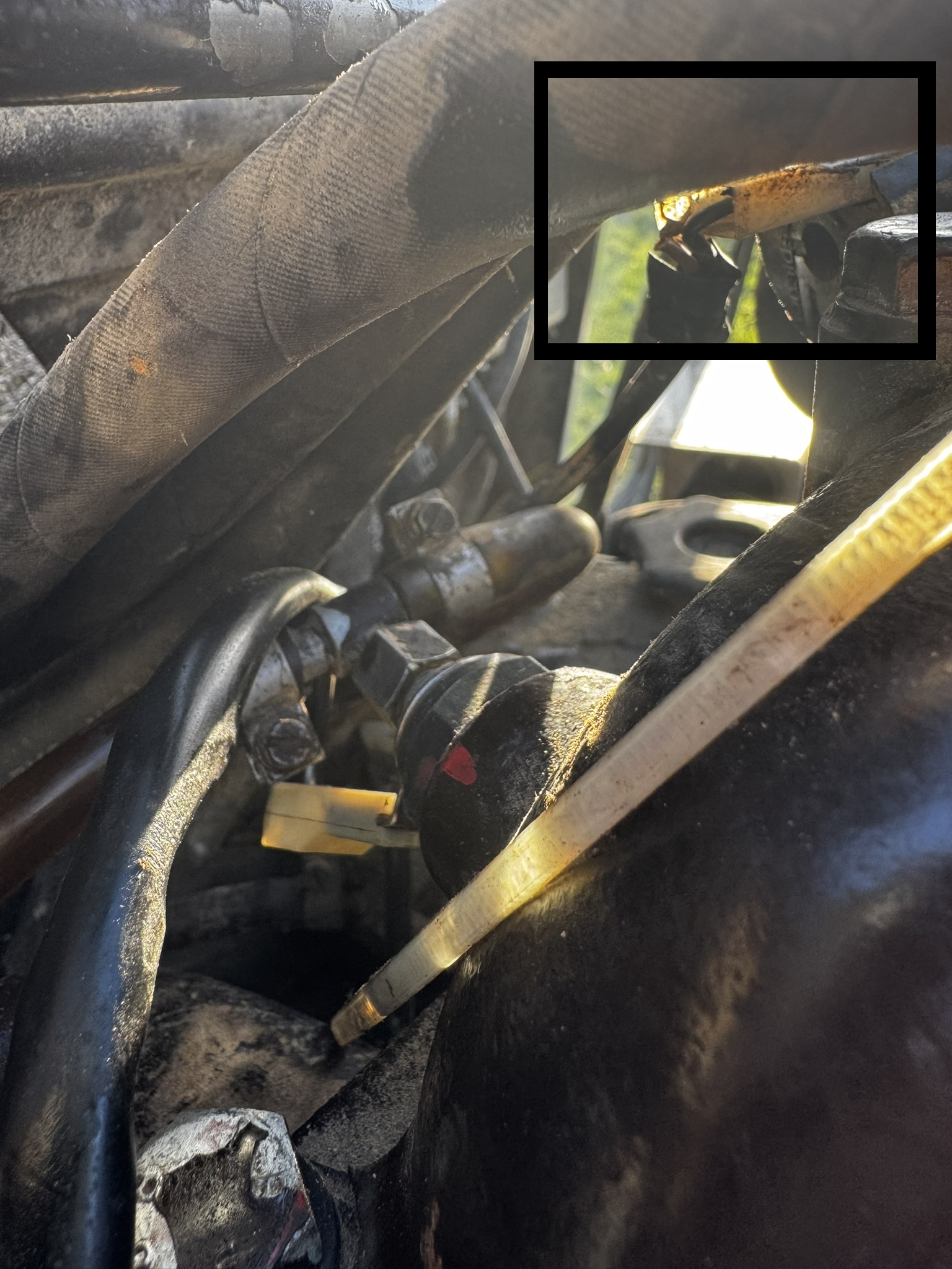

Je voudrais savoir à quoi correspond le capteur que j'ai mis en photo ci-dessous.

pour le capteur il faudrait d'autres photo sur d'autre angles , les couleurs des fil car c'est difficile de répondre correctement

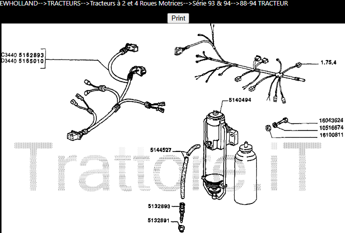

Bonsoir, il est possible que tu ai plutôt ce dispositif: 5132891 c'est un gicleur
88-94_Dispositif de démarrage par basse température_ 2026-01-03 200735.png (93.96 Kio) Vu 1897 fois
Messages : 10314
Re: Préchauffage Moteur
ce dispositif pourrait s'appeler "START PILOTE"
personnellement je ne suis pas pour
