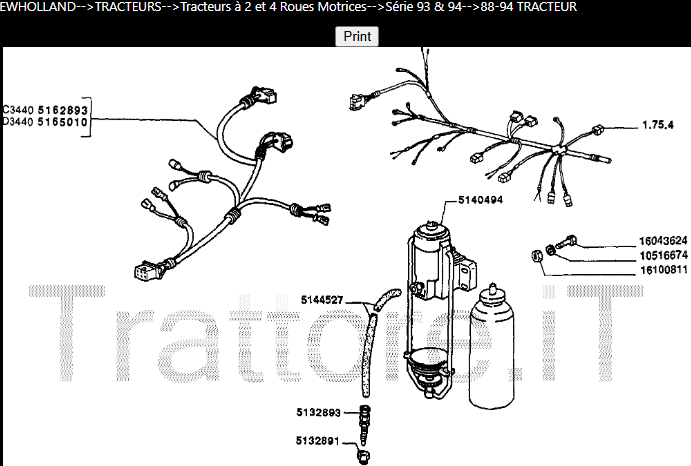

Bonsoir, il est possible que tu ai plutôt ce dispositif: 5132891 c'est un gicleur
88-94_Dispositif de démarrage par basse température_ 2026-01-03 200735.png (93.96 Kio) Vu 1922 fois

ce dispositif pourrait s'appeler "START PILOTE"
personnellement je ne suis pas pour

jj a écrit : 04 janv. 2026 08:50 ce dispositif pourrait s'appeler "START PILOTE"
Je confirme et déconseille! de plus ce moteur, même à moins 10 chez nous démarre bien.
Donc voir l'état réel du moteur...
