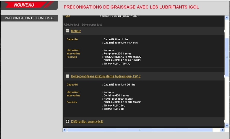

bonsoir a tous , voici les données de chez igool
pour le pont boite 54 L
