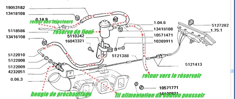

bonsoir , je pense comme tous les fiat une fois que le contact est mis tu appuie sur le bouton poussoir couleur noir pendant une minute puis tu démarre
le fonctionnement il y a une réserve de fuel qui se remplie par le retour des injecteurs et quand la réserve est remplie le fuel est dirigé vers le réservoir  , lorsque tu appuie sur le bouton poussoir tu alimente la bougie donc il y a une résistance qui chauffe et une soupape qui s'ouvre et le fuel descend par gravité et s'enflamme sur la résistance qui est rouge et fait effet de chalumeau et réchauffe l'air du collecteur d’admission
