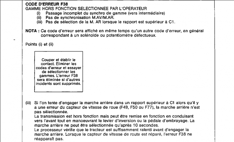

ça serai bien de donné des informations du résultat ; car tu vient cherché des réponses a tes problèmes et tu ne re donne pas de résultat
voici le code F 38
voici le code F 38
Re: code erreurs boite range command
Bonjour , merci pour ta reponse . Cela est comprehensible , au sujet du 115 il s'agissait d'un potentiometre defectueux.
Dans le cas actuel les potentiometres ont ete changés ...La boite est elle endommangée selon toi ?
