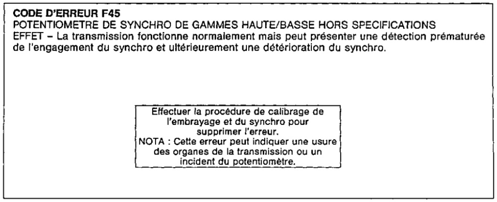

pourrais tu aussi m'indiquer a signification des codes f 2 ainsi que f 45 qui apparaissent également , svp?
Messages : 1699
Re: code erreurs boite range command

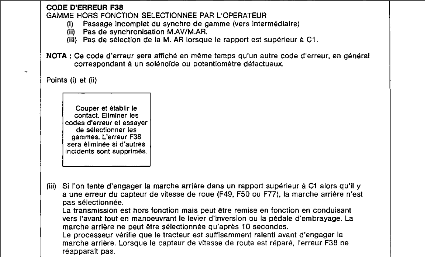

Bonjour , j'ai un code erreu f 38 sur un tm 150 ,pourrai tu m'indiquer à quoi cela correspond , stp ? Merci
Messages : 1699
ça serai bien de donné des informations du résultat ; car tu vient cherché des réponses a tes problèmes et tu ne re donne pas de résultat :sivousme:
voici le code F 38

Bonjour , merci pour ta reponse . Cela est comprehensible , au sujet du 115 il s'agissait d'un potentiometre defectueux.
Dans le cas actuel les potentiometres ont ete changés ...La boite est elle endommangée selon toi ?
