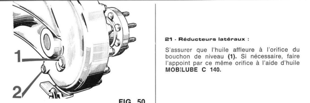

Deuxième demande , je dois remettre de l'huile dans le réducteur latéral droit :
C'est ecris C 140 mais quand je tape ca sur internet j'ai rien et donc aurait tu une autre appellation ?

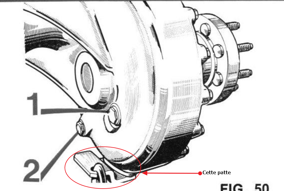

Troisième demande , connaîtrais tu le nom de cette pièce et si il est possible de la commander car les miennes sont mortes :

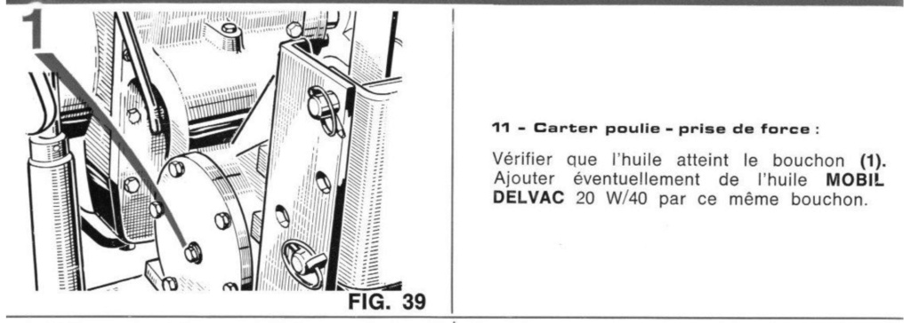

La petite dernière, J'ai fait le niveau du carter poulie - prise de force mais quand j'ai ouvert ca a degeuler plein d'huile ......
Du coup j'ai vite rebouché et je voulais savoir si il y avait un risque qu'il y ai trop d'huile ?

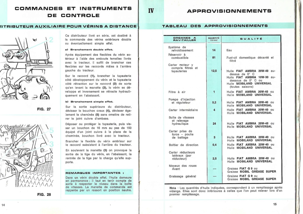

Re: Tout nouveau dans le monde du Tracteur : Someca 670
je te mets les capacités d'huile et les préconisations constructeur pour un 650
celles ci sont identiques au 670 sauf le moteur (4 cylindres) = 13 litres
l'huile est donc une moteur ou une multifonctionnelle
l'éternel débat concerne les réducteurs ou certains préconisent un peu plus épais
par contre il faut faire attention au carter intermédiaire (4 litres) celui ci est entre l'embrayage
et la boite pont
autre point à prendre des précautions le filtre à huile et le filtre à fuel
ils ont tous les deux le meme filetage et il ne faut surtout pas les confondre
