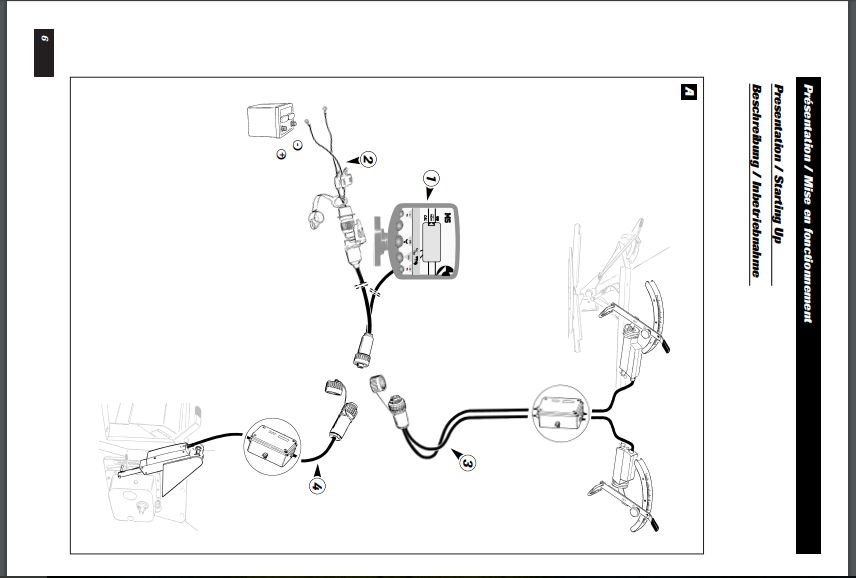

mon boitier MS sur un semoir sulky me met le message "batt"
Quelqu'un sait il ou se trouve cette batterie, j'ai ouvert le boitier, mais je ne vois rien?
merci pour votre aide.
Re: Semoir sulky
d'après le manuel que l'on trouve sur le site du constructeur il n'y a pas de batterie à proprement parler mais un "accumulateur" c'est probablement une pile bouton comme pour les montres :?:
normalement elle devrait se recharger si tu branches ton boitier mais il est possible qu'elle ne prenne plus la charge si elle a de la bouteille...
