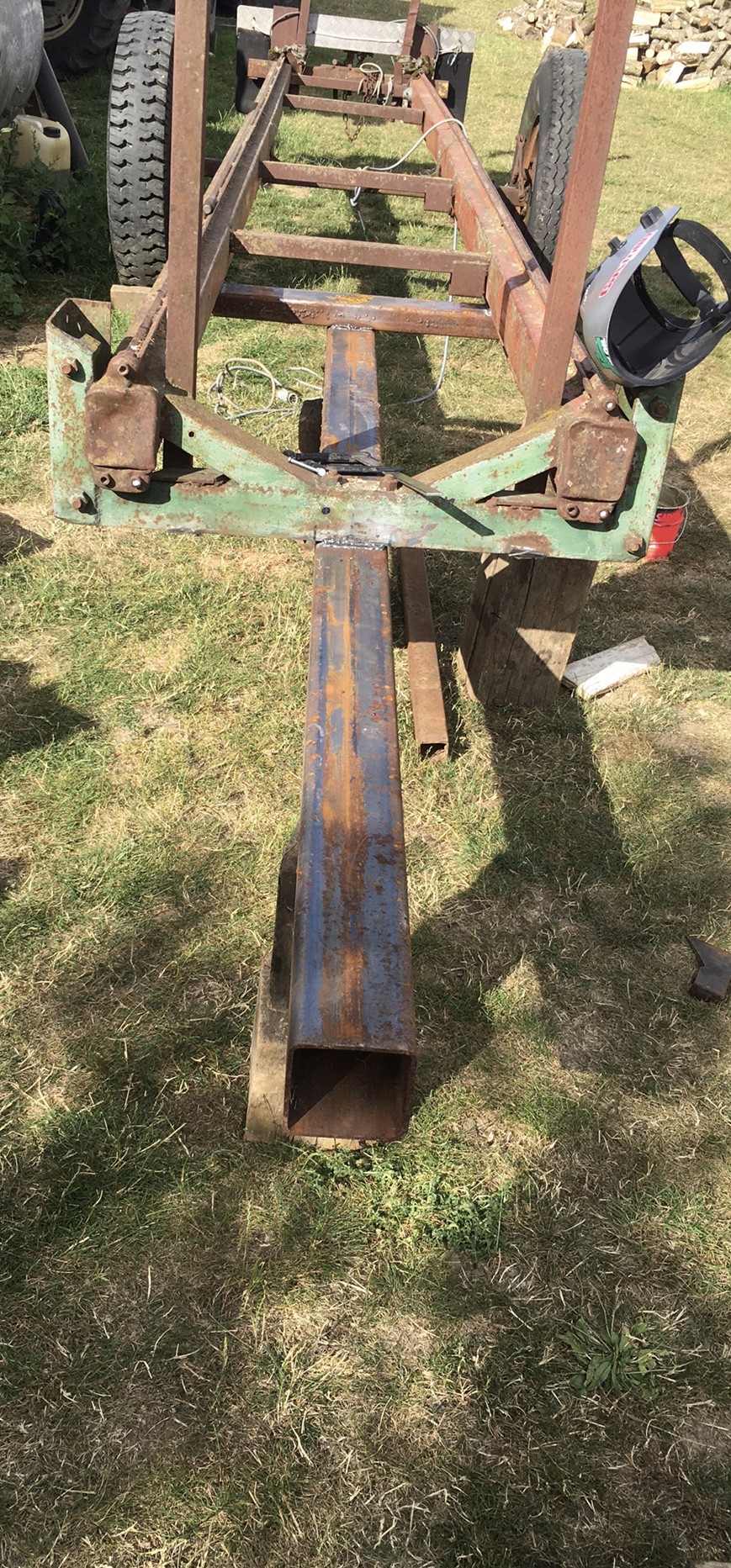

Rien à voir avec la fendeuse, je suis entrain de refaire une flèche sur une remorque que j’ai acheter une bouchée de pain, la flèche était complètement tordu, je pose quelques photos.

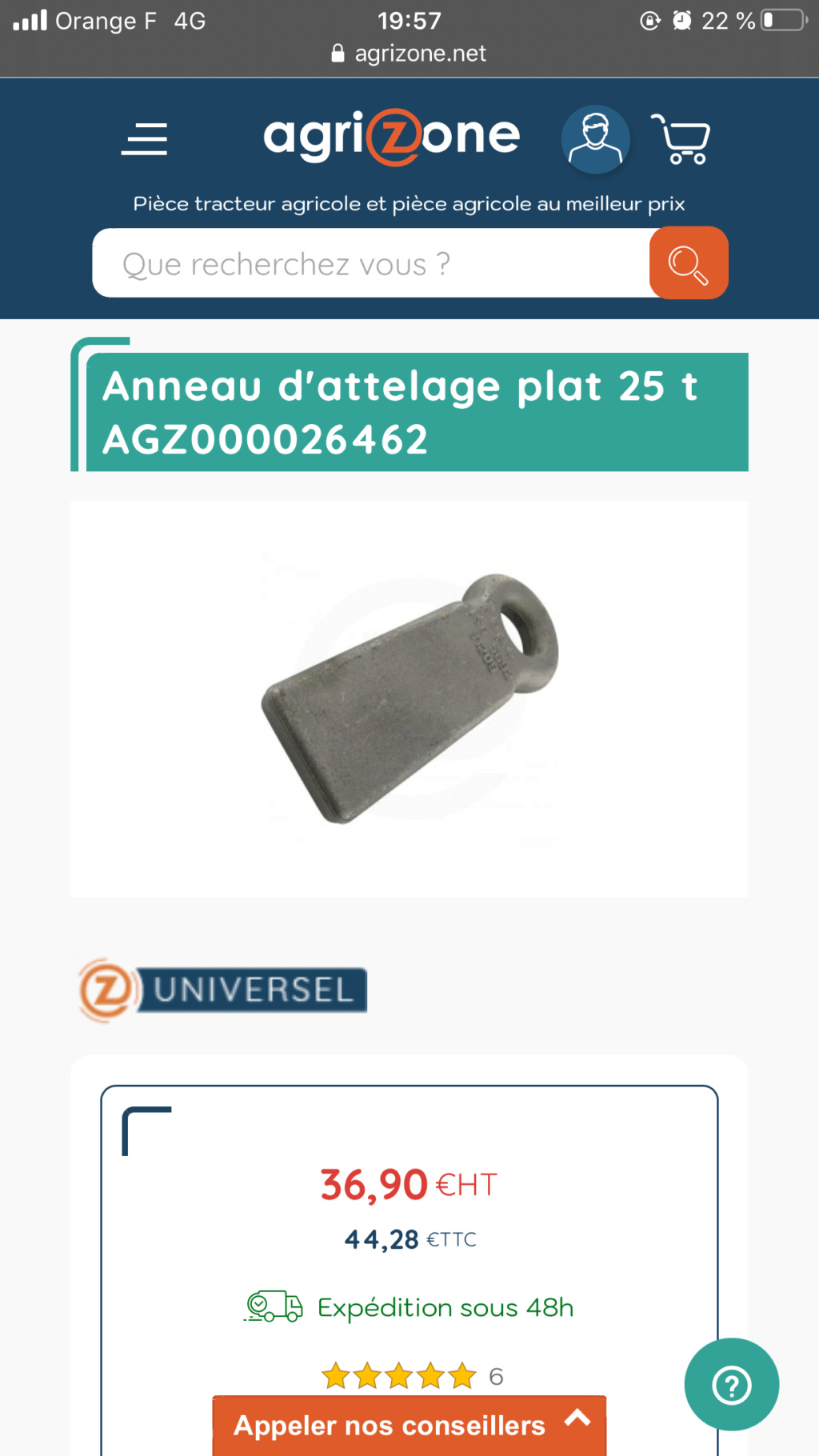

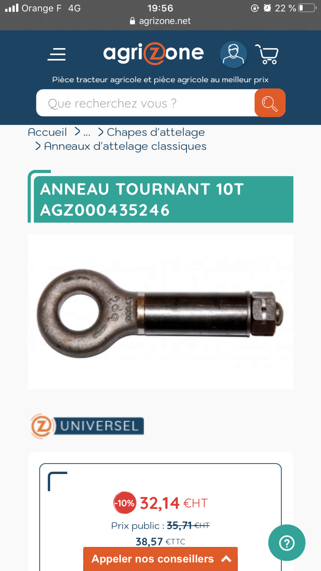

La question est quelle type de crochet serai le plus adapté ? Je me demande comment un crochet tournant juste souder peu réussir à tenir ?
Messages : 1019
Re: Fendeuse sur prise de force
Salut, ton crochet dois être soudé sur le timon. C'est mieux au cas ou la remorque chavire, ou tu soudes le fixe et tu
mets une chape tournante sur ton tracteur.
Messages : 10238
simple curiosité le chassis que tu retapes provient de portes ou autres ?
pour l'anneau tournant : normalement tu soudes le tube dans la flèche et tu introduits l'anneau qui est tenu par le boulon
pour info le crochet tournant coté tracteur ne supporte pas beaucoup de charge

Oui c’est deux rails de porte coulissante 6m de long par 1m de haut, d’accord juste soudé le tube de chaque côté sera suffisant ? Et pour trouver une chape tournante qui ce monte sur le 850 je pense qu’il faut trouvé l’occasion ????
