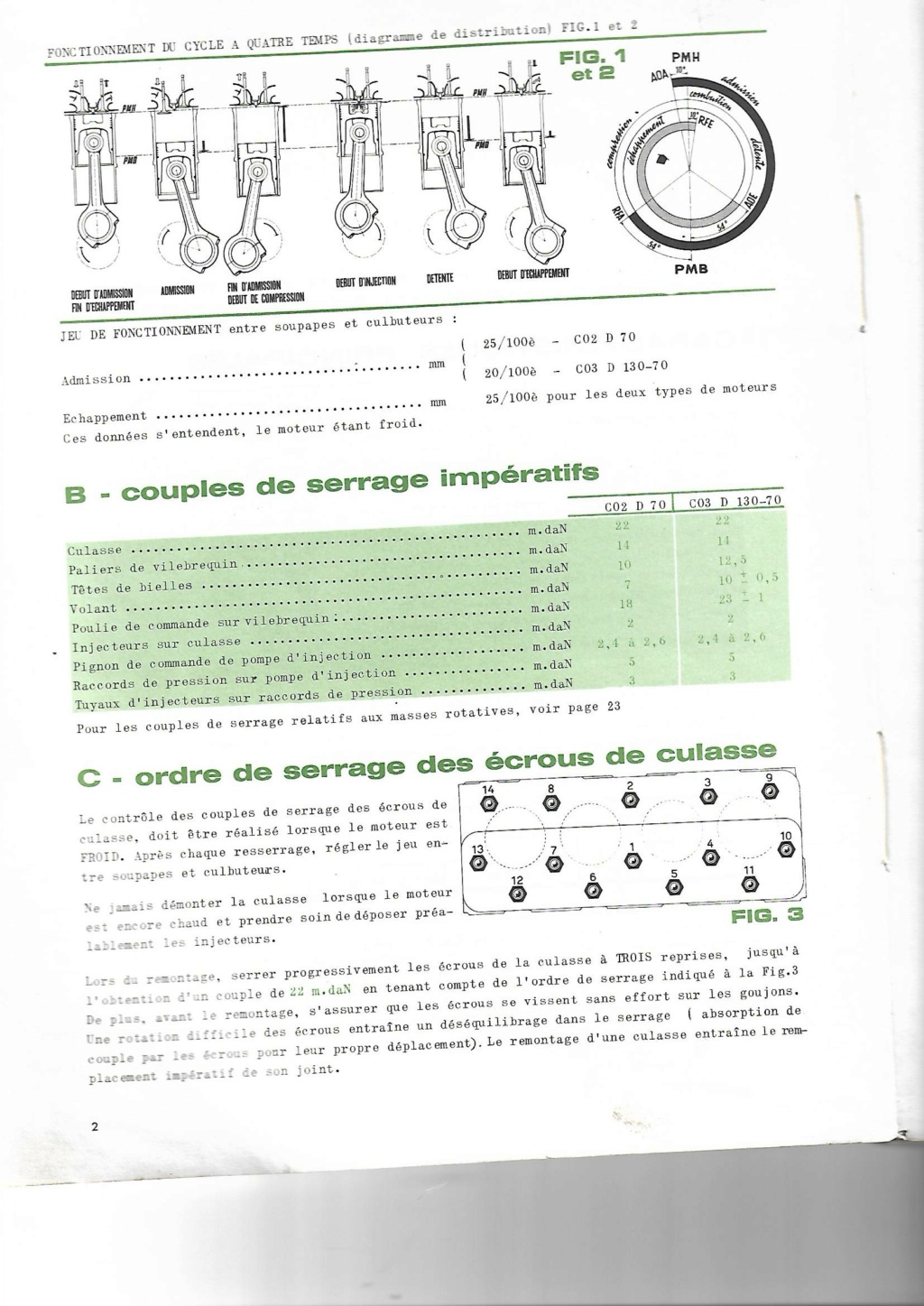

les couples de serrage du moteur CO2 D 70 sont équivalentes au CO1 D 45
il est indiqué que la rectification des moteurs antérieurs : c'est le cas du tient
il faut prendre en compte ces cotes de réparation
tu n'as eu de problème avec les gougeons de culasse
Messages : 9991
couples de serrage

Merci jj pour tes réponses rapides :cheers: , par chance je n'ai eu aucun problème avec les goujons de culasse , ils sont même en très bon état.
Bonne journée et encore merci !
