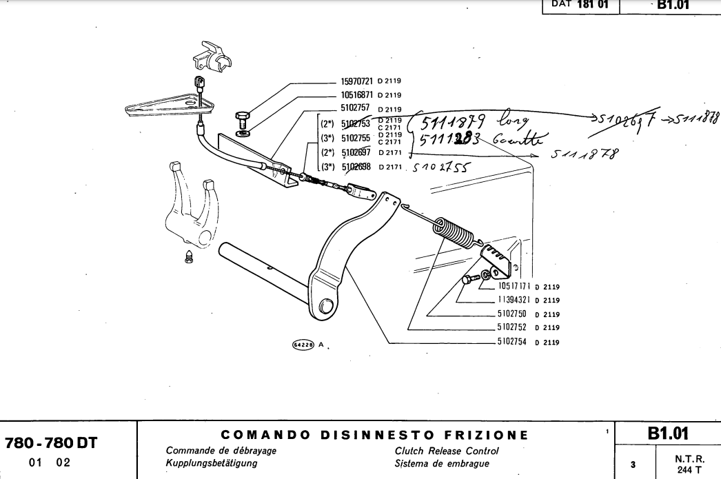

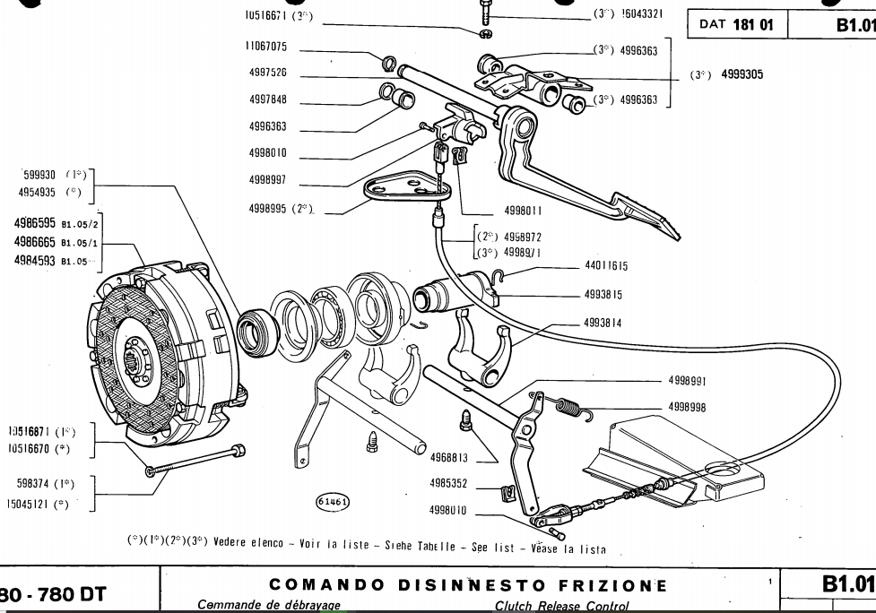

le palonnier est la partie qui traverse le carter d'embrayage ou arrive le cable
Messages : 3520
x 299
x 212
Re: Câble embrayage 780 dt
