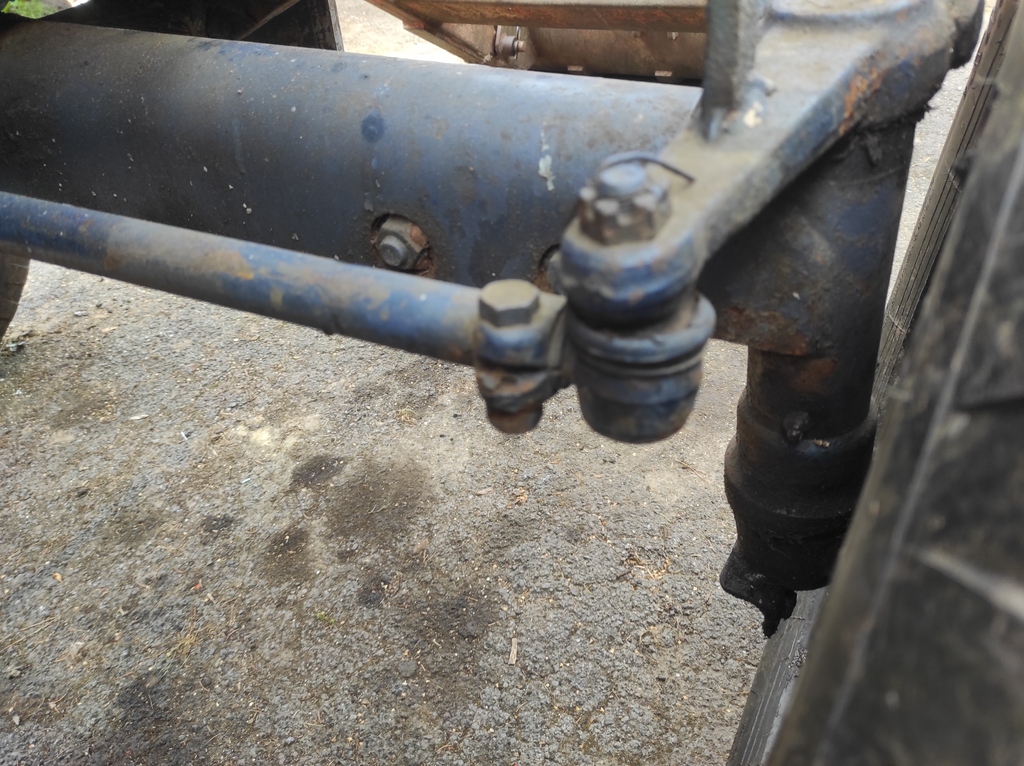

Il reste quelques problèmes :
Rotules à changer :
