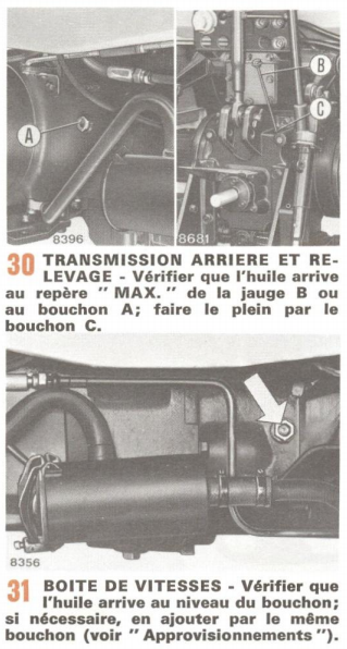

Merci je vais regarder pour l huile dans la boîte, je pensais justement que le bouchon de remplissage se faisait au même endroit, je vais gaffe à ça.

Messages : 10314
Re: 4 roues motrices qui s’enclenche tout seul
l'équipement pneumatique est bon
le niveau de boite est au niveau du support de silent-bloc avant
Message non lu par Fiat880 »
Merci encore pour ce schéma
Je viens de vérifier l huile de boîte et dès que j’ai dévissé l huile à pisse donc le niveau est bon et l huile m’a l’air vraiment propre
