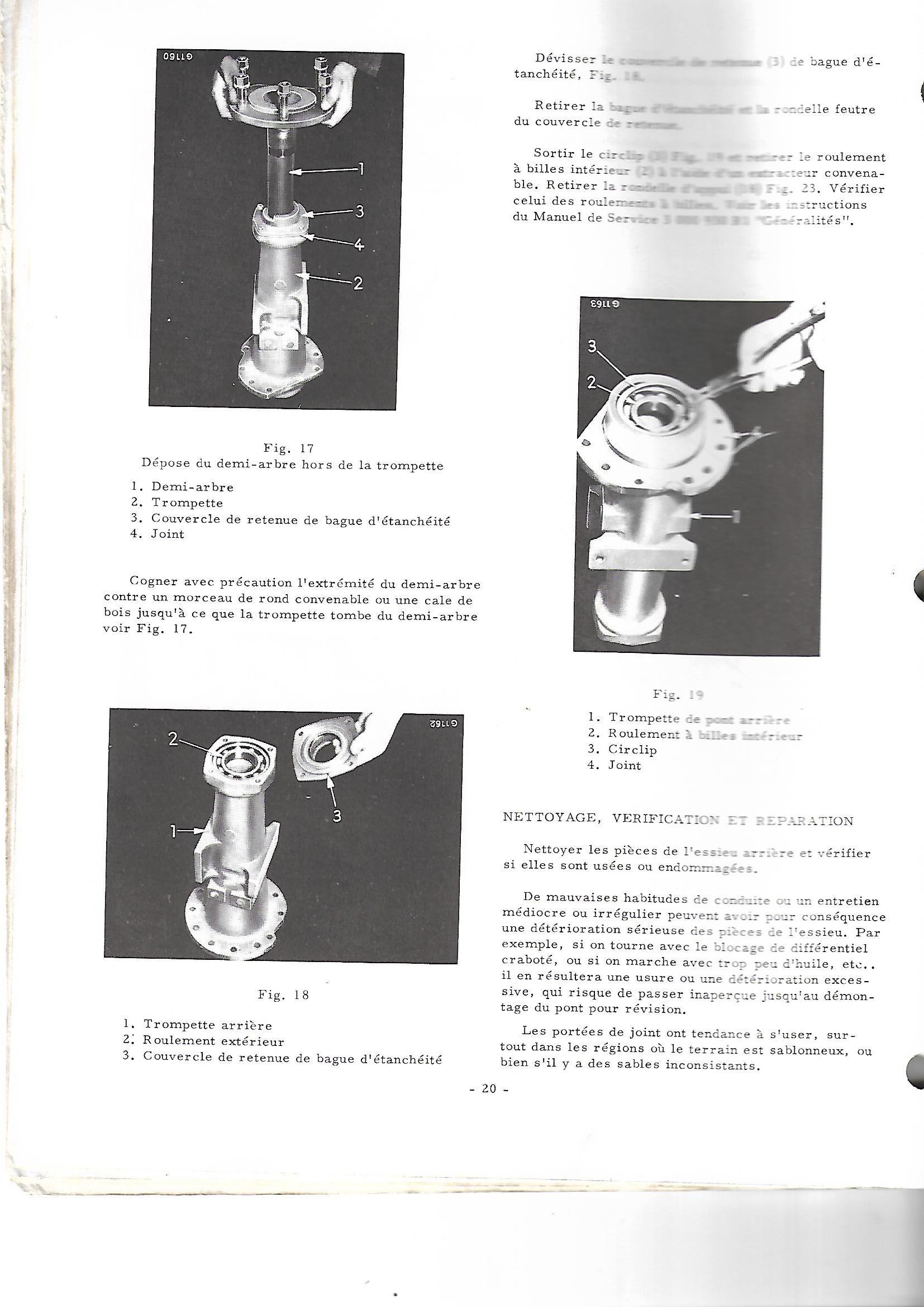

par miracle j'ai réussi a remettre la trompette gauche (après avoir enlever la prise de force pour pouvoir enlever le gros engrenage du pont)
Je m'attaque à la droite et je ne voudrai pas faire la même erreur :
- afin d'enlever le petit arbre dans la trompette j'ai frappé à la masse pour qu'il parte et j'ai un peu déformé l'engrenage , ce qui fait que j'ai eu du mal a le remettre. j'ai du retravailler un peu l'engrenage du petit arbre pour pouvoir le remettre .
- on a démonté la trompette droite mais pareil que la gauche en frappant avec un bout de bois ce na marche pas et j'ai pas envie de regalérer à le remonter. il y a un outil qui me permettrai de le faire sans déformer l'engrenage du petit arbre ?
Re: IH 423
Tu vois la figure 17 ça vient pas il faut y aller vraiment à la dure. du coup il n'y a pas d'autre moyen ? normalement tu vois dans l'image que ça vient tout seul mais dans la réalité ça vient pas du tout !!

Re: IH 423
en fait il doit s'agir des cannelures de l'arbre et du pignon qui sont plus ou moins ébréchées
c'est pour cela que tu as du mal a le sortir ?

Re: IH 423
oui et donc le seul moyen c'est la masse et ça déforme un peu la tête , après si il y a que ça je peux pas faire autrementjj a écrit : 27 déc. 2021 18:31 en fait il doit s'agir des cannelures de l'arbre et du pignon qui sont plus ou moins ébréchées
