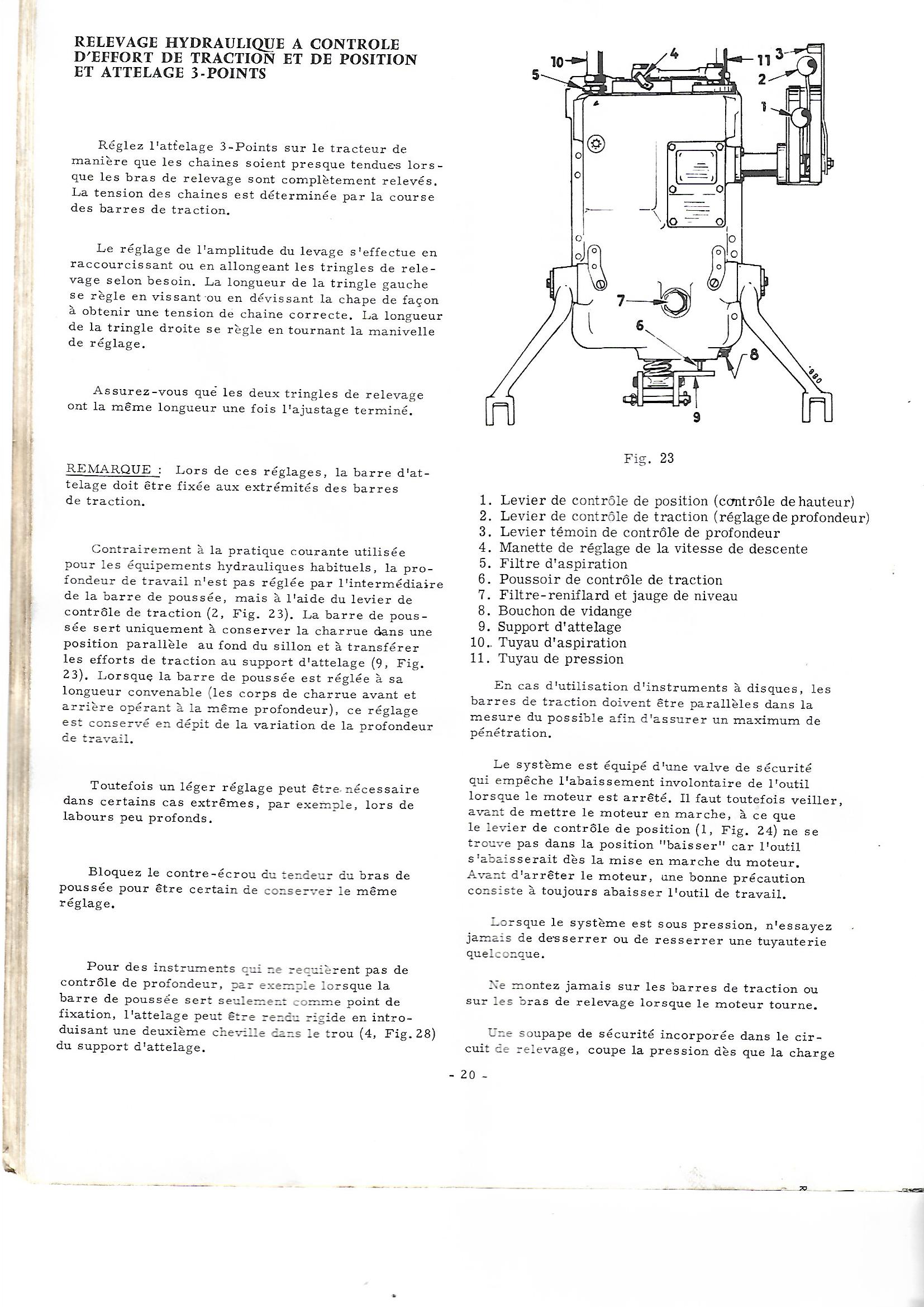

jj a écrit : 01 janv. 2022 16:51 travail soigné :super: :super: :super:
de quelle crépine tu parles ?
pour la jauge c'est celle du moteur ou celle du relevage ?
Crépine huile hydraulique (numéro 5 sur ta dernière image) : ca ressemble à un long cylindre qui est a gauche quand tu es assis dessus
pour avoir une idées : https://www.agricolors.fr/pieces-detach ... 11955.html (même si la partie filtre est plus longue que la partie métallique en vrai)
Pour la jauge : celle du relevage : on voit le trou vide sur la photo du bloc hydraulique et c'est le numéro 7 sur ta dernière image
normalement c'est ça :

ton 423 a une réserve d'huile supplémentaire ?
tu peux aussi monter ce type de jauge

tu aurais pas une référence pour le reniflard ?
Car j'ai trouvé que ça : https://www.cam-agri-parts.fr/fr/filtre ... 60455.html mais il semble que ca soit pour l'huile moteur et pas pour le relevage

bloc relevage

la jauge reniflard que tu as trouvé elle est pour la série 33 elle va bien sur le bloc relevage
je peux me tromper mais elle devrait aller aussi sur le 423
je fais d'autre recherche

bloc de relevage série 33
