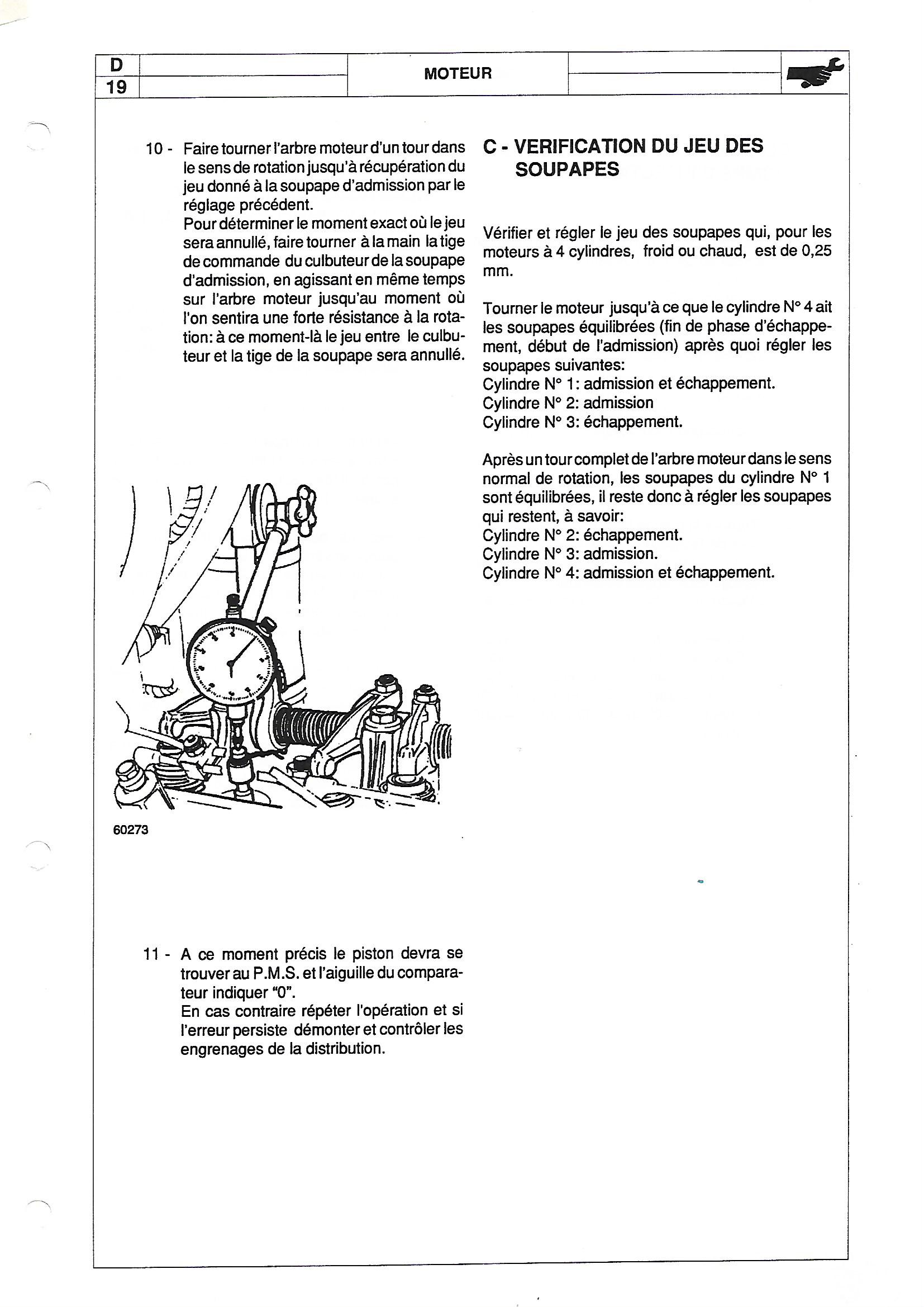

Re: Fuite pompe a injection Someca 550
réglage du jeu des soupapes (PERKINS)
