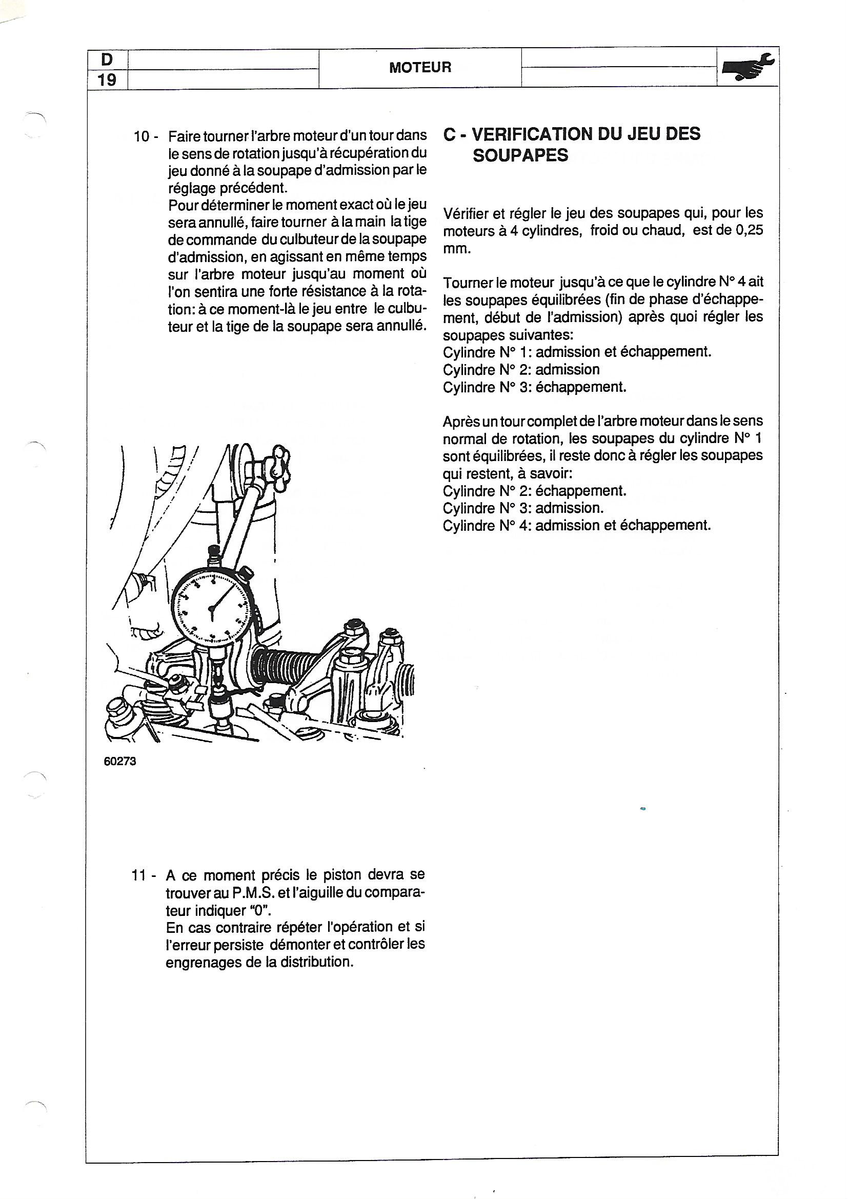

Paysou72 a écrit : 07 févr. 2023 18:42 Merci pour les documents, je n'ai pas besoin de l'ouvrir pour changer les quelques petits joints de vis et le joint ovale?
le grand joint central qui relit les deux blocs n'a pas l'air de fuir je vais le laisser tranquille.
il y a des kits de joints pour pompe CAV sur le net, ca fait l'affaire?
Vous avez un site fiable où commander des pièces? (j'ai quelques autres fuites)
vous avez juste démonté au niveau du levier d'accélérateur en haut à gauche ?
