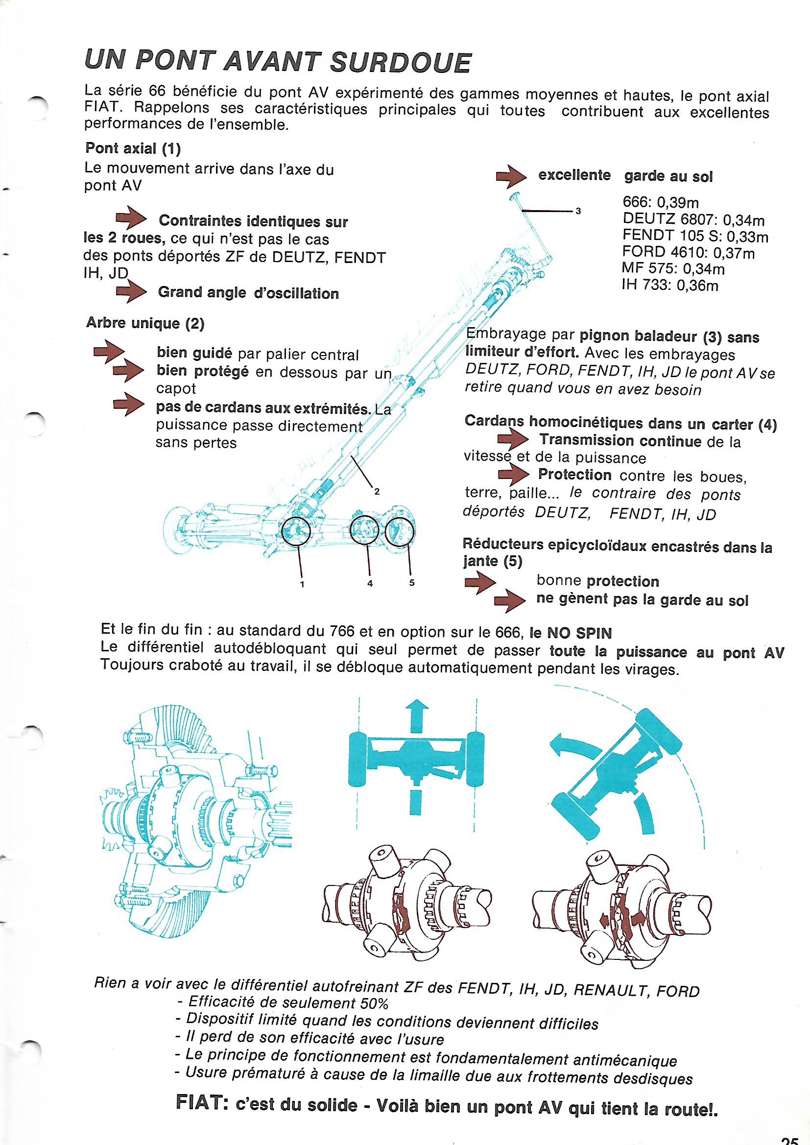

l'autre question le NO SPIN n'arrive pas à se décraboter ?

NO SPIN

En tout cas le no-spin fonctionne (merci JJ pour le document !)
