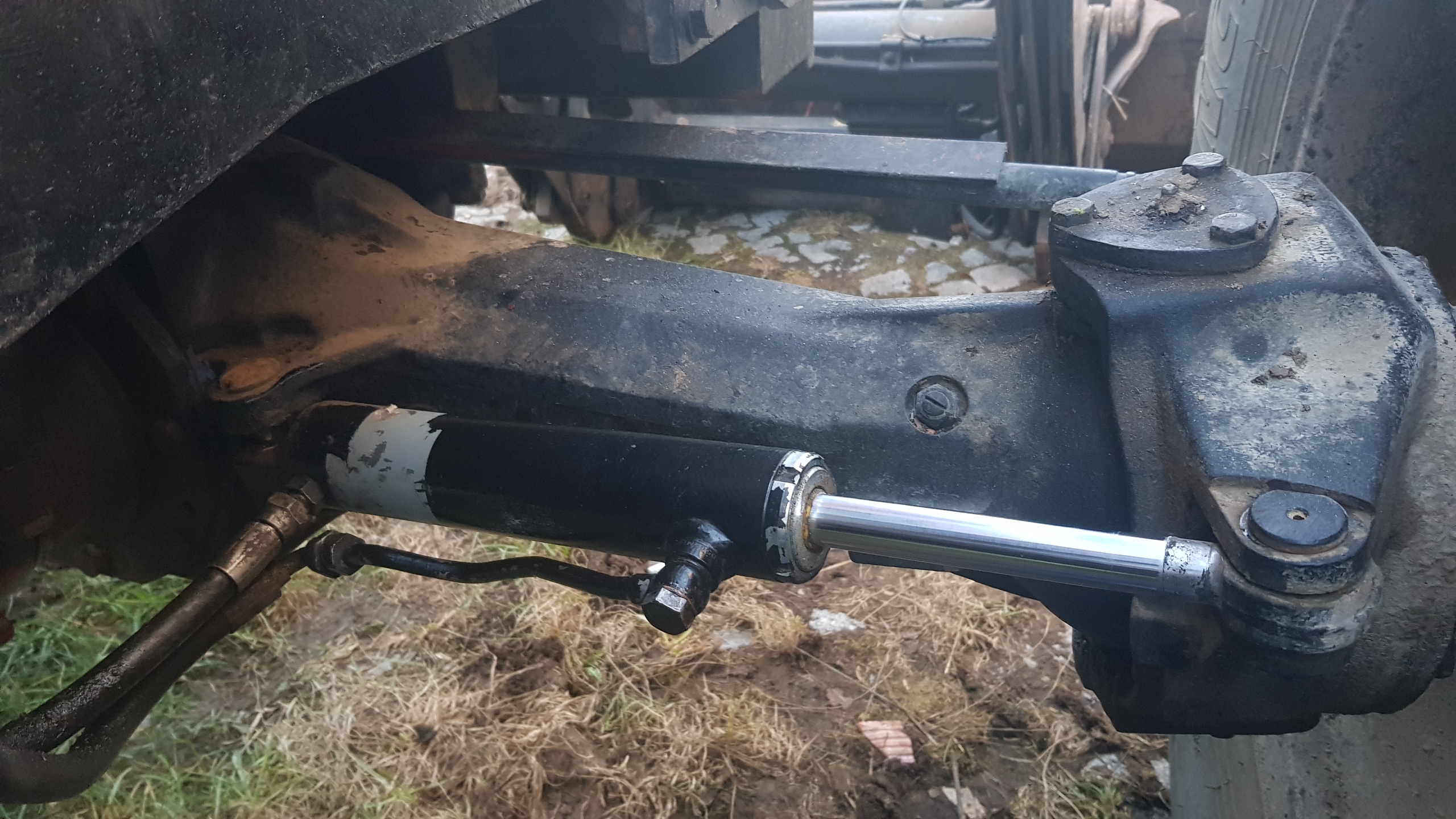

il y a plusieurs montages suivant les marques de vérins (Sima,Erber, Weber...). Le tiens, quel est son fabricant?
Tu n'as pas oublié le filtre dans le réservoir et l'huile est fluide?
Tu as également l'orbitrol sous le volant:
viewtopic.php?p=27246#p27246

merci pour vos réponses constructives.
J'ai un peu travaillé avec hier après-midi et la direction fonctionne mieux mais il faut quand même 1500 trs/mn à l'arrêt pour arriver à braquer (lentement) les roues. Peut-être en demandé-je trop ?!
En tout cas le no-spin fonctionne (merci JJ pour le document !)
Voici les références sur le vérin, la tige fait 22mm, ça pourrait être le bon ?
J'ai vu sur le catalogue la référence 5126941 (postérieur à la modification 2766) et dont la tige serait de 25mm si j'en crois mes recherches sur internet.
Qu'en pensez-vous ?
Pensez-vous que l'orbitrol puisse être en cause ?

un problème d' orbitrol est rare (mais en mécanique tout peu arriver)
par contre tu avais il me semble une mauvaise dimension de pneus avants ?
il faudrait aussi prendre la pression de la pompe (environ 90 bars)

Oui, ça doit jouer un peu, j'évite d'ailleurs de mettre le pont avant pour ne pas forcer sur la pignonnerie.
Et concernant le vérin, tu pense que c'est le bon ?
