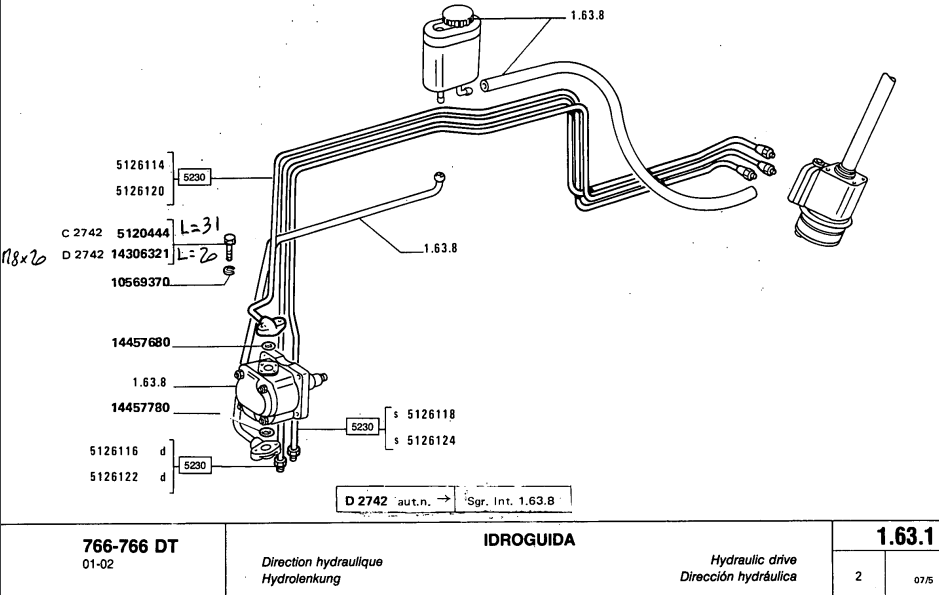

Vérifies que le filtre soit bien monté avec le ressort et soit propre. Il y a un reniflard sur le bouchon.
Juste , sur la pompe, il n'y a pas d'accessoires sur l'avant ?
Pompe direction 80-90
Pompe hydrau direction_2023-03-15 204831.png (132.11 Kio) Vu 2263 fois
Normalement sur ton tracteur, il y a cette pompe:
