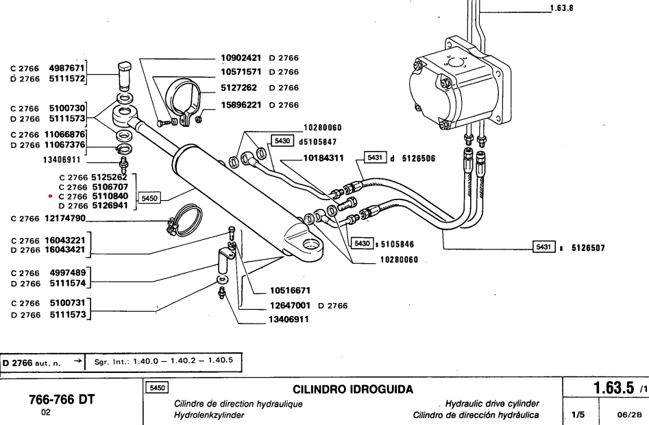

il me semble que le vérin est le bon
tu l'as démonté pour voir l'état des joints ?
Messages : 3656
x 312
Re: 766 DT
Tout à fait ,ref 5110840, tigeØ 22 mm, déployée 19 cm.
Voici l'éclaté si tu démontes:

Je démonterais peut être le vérin même si j'ai un doute sur sa responsabilité puisqu'il fut changé avant la vente.

une petite précision ce genre de vérin est changé à cause du jeu de la rotule
plus personne ne veut couper et souder simplement une rotule
