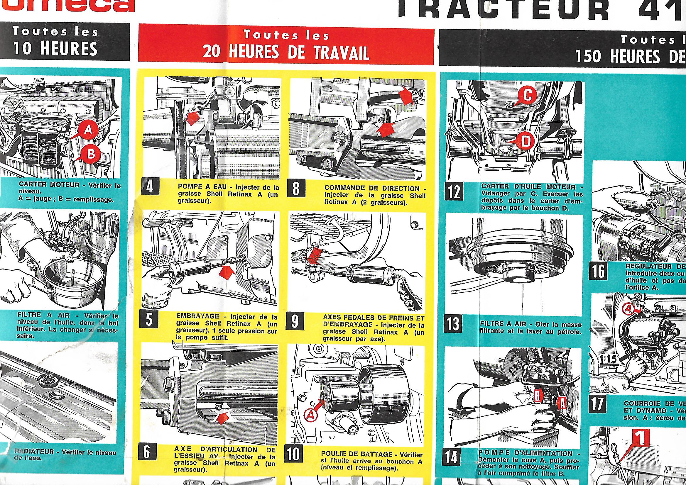

Messages : 10139
x 224
Re: Fuite liquide refroidissement
fig 2 changer l'huile fig 13 nettoyage du haut
Messages : 10139
x 224
j'ai oublié une chose comme tu as déja un 415 tu connais le nettoyage de l'épurateur ?
Messages : 3459
x 295
x 211
Oui, comme je te l'ai précisé avant.
