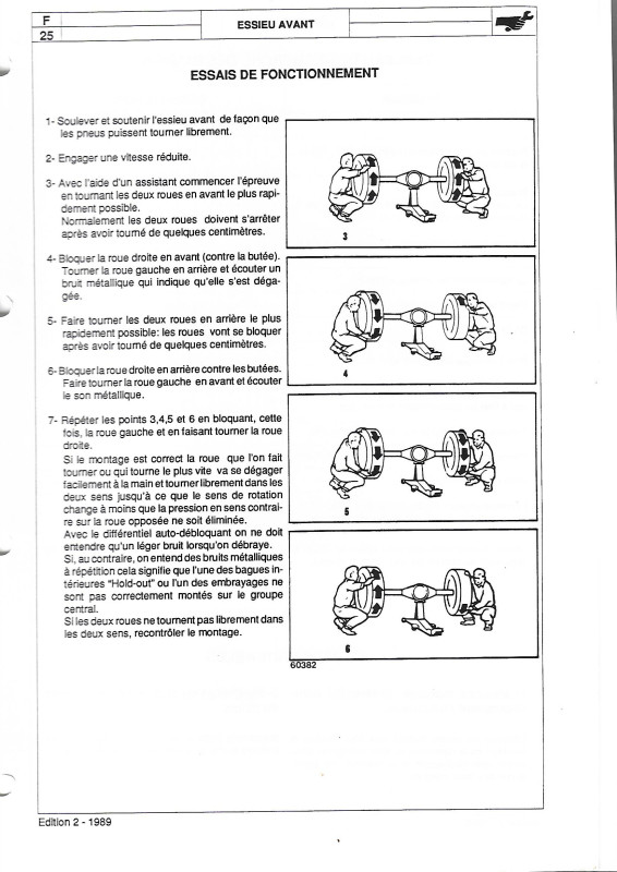

tu as vérifier le NO-SPIN ?

j'ai soulevé l'avant, quand je tourne une roue dans le sens de l'avancement, la roue opposée tourne avec.
Si je tourne la roue avec une petite impulsion en marche arrière, je sens bien un truc qui se désengage et la roue devient indépendante en avant ou en arrière.
Se peut-il que le dés-engagement se fasse mal à charge?

je remets une nouvelle fois le control du NO-SPIN
