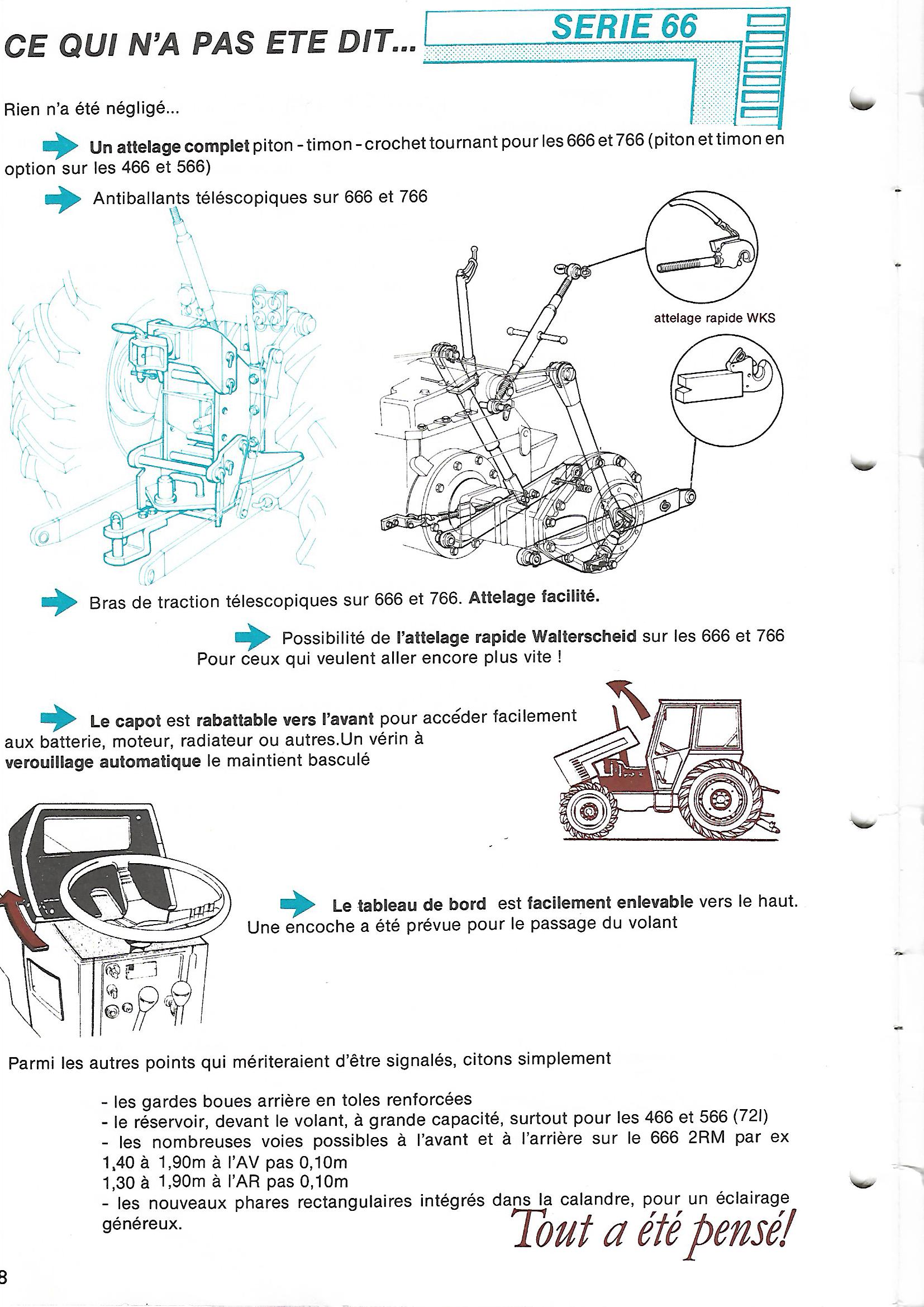

bonjour
il y a toujours moyen de déplacé le chargeur vers l'avant ou enlevé la protection de calandre pour ouvrir complètement le capot moteur
autrement il faut dévisser la vis banjo sous le réservoir et enlever le bout de tuyau et le robinet et faire un nettoyage complet du réservoir
et oui avoir un compresseur a air comprimé fera plus de travail que une pompe a vélo :hehe: :hehe:

Re: FIATAGRI 65-66 Ralenti instable
d&montage du tableau de bord
