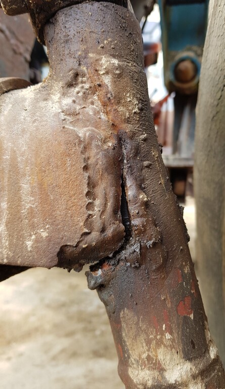

Petite surprise vue aujourd'hui (voir photo).
Pour info, la soudure faite par ??? n'était pas jolie et l'angle n'est pas strictement égal à l'autre côté, mais en plus elle n'est pas solide. Je suppose que ce tracteur a été accidenté et que la réparation n'a pas été faite dans les règles de l'art.
dernièrement, j'ai chargé de la terre et des cailloux avec le godet. Ça n'a pas du l'arranger. Heureusement qu'elle n'a pas lâché quand on posait les linteaux granit sur les ouvertures de la maison en travaux. Je précise que la direction assistée ne fonctionne toujours pas. J'allais changer la pompe quand j'ai remarqué que l'angle d'inclinaison de la roue Av gauche est bien supérieur à celui de droite. :( :/
Autre détail, je me suis aperçu que les valves de gonflage des roues AV sont côté intérieur :aille:
La photo :
Comme il n'est pas question d'utiliser le tracteur dans ces conditions, je vais essayer de trouver un demi train avant si possible plutôt que réparer la soudure. je ne trouve pas le nom exact de ces pièces, support de fusées ?
Des avis ou infos ?

cela s'appelle un demi essieu
le point le plus délicat il y a plusieurs longueurs et il vaut mieux l'ensemble complet (avec la fusée)

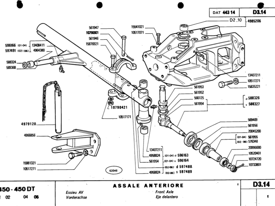

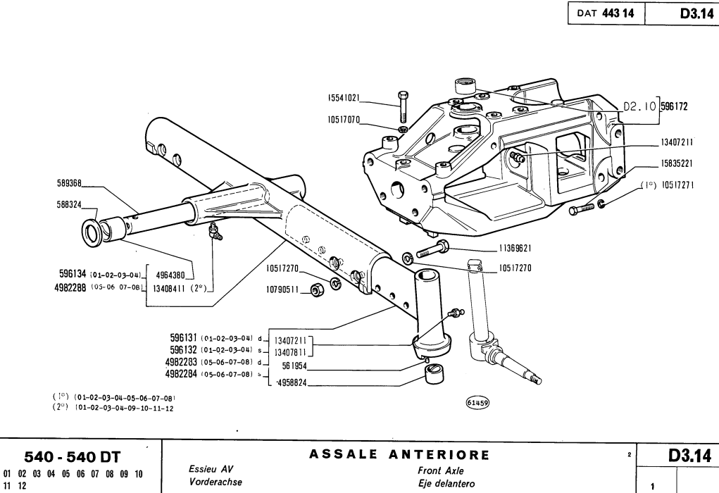

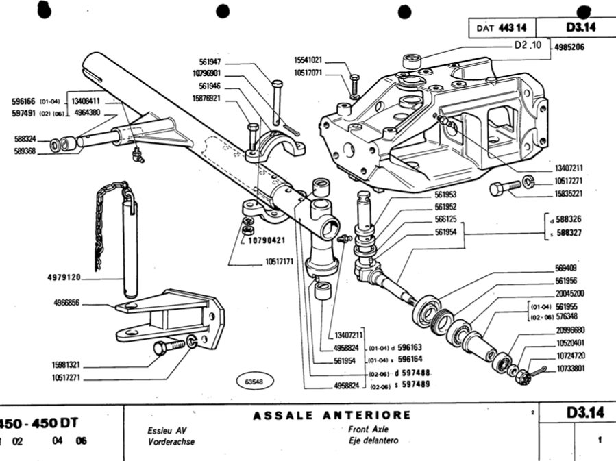

Re: Someca 540 S train avant
Bonjour, tu peux monter le train avant du 450, c'est le même axe 589368 qui le fixe et le même berceau.
Il y en a un chez Alex Laffont RA DU ROUERGUE à Baraqueville dans l'AVEYRON ( 05 65 70 14 85).
