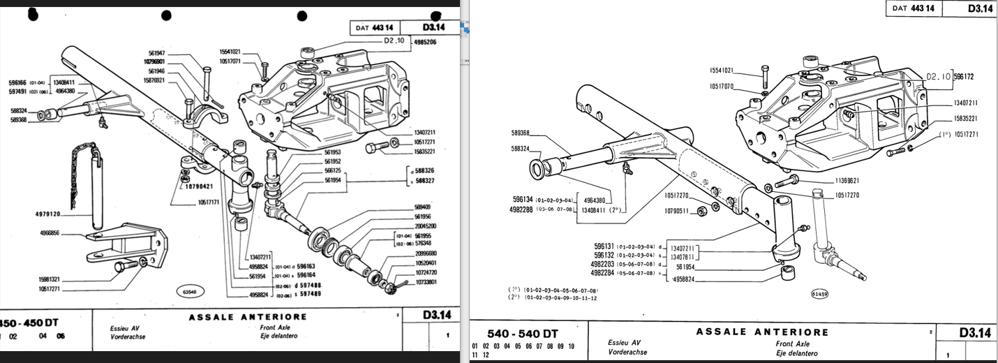

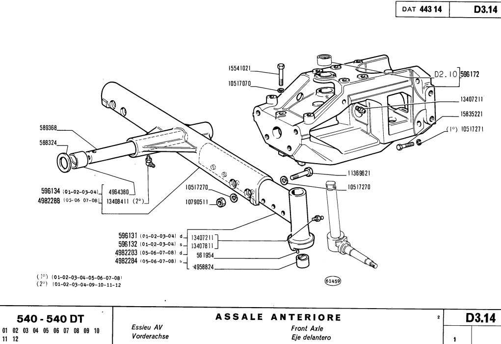

Bonjour, tu peux monter le train avant du 450, c'est le même axe 589368 qui le fixe et le même berceau.
Il y en a un chez Alex Laffont RA DU ROUERGUE à Baraqueville dans l'AVEYRON ( 05 65 70 14 85).
