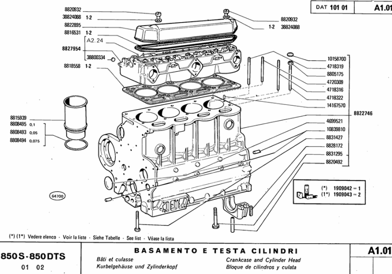

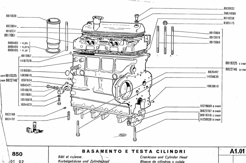

moteur OM sur Someca 850, 3 modèles de goujons:
ref 8815968
ref 8815969
ref 8815970
Moteur OM sur Someca 940 (OM ou FIAT 850S dans les autres pays),plus récent, 4 modèles de goujons:
3 ref 4718319 coté échappement entre cylindres
5 ref 4720309 coté injection, admission
2 ref 4718316 aux 2 extrémités
4 ref 4718322 dans le liquide
soit 14 goujons avec emplacements sur la vue.

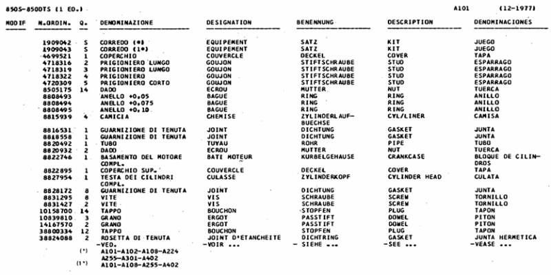

Merci ,c'est bien un 850 le remplissage de l'huile ceux fait par le haut
Donc il y a 3 goujon différents mais avec les références je ne trouve pas la longueur de chaque goujon
Metci
Messages : 3215
x 279
x 190
Re: irrigation
La ref 8815969 et 4720309 : M 16 x 1,50 mm ; longueur 305,5mm ; poids 0,47 kg
