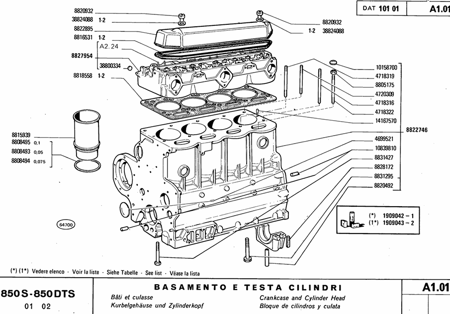

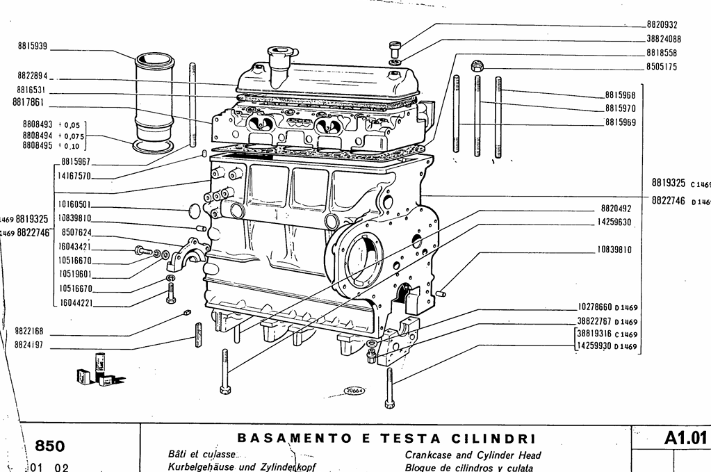

moteur OM sur Someca 850, 3 modèles de goujons:
ref 8815968
ref 8815969
ref 8815970 Moteur OM sur Someca 940 (OM ou FIAT 850S dans les autres pays),plus récent, 4 modèles de goujons:
3 ref 4718319 coté échappement entre cylindres
5 ref 4720309 coté injection, admission
2 ref 4718316 aux 2 extrémités
4 ref 4718322 dans le liquide
soit 14 goujons avec emplacements sur la vue.
ref 8815968
ref 8815969

Merci ,c'est bien un 850 le remplissage de l'huile ceux fait par le haut
Donc il y a 3 goujon différents mais avec les références je ne trouve pas la longueur de chaque goujon

La ref 8815969 et 4720309 : M 16 x 1,50 mm ; longueur 305,5mm ; poids 0,47 kg
