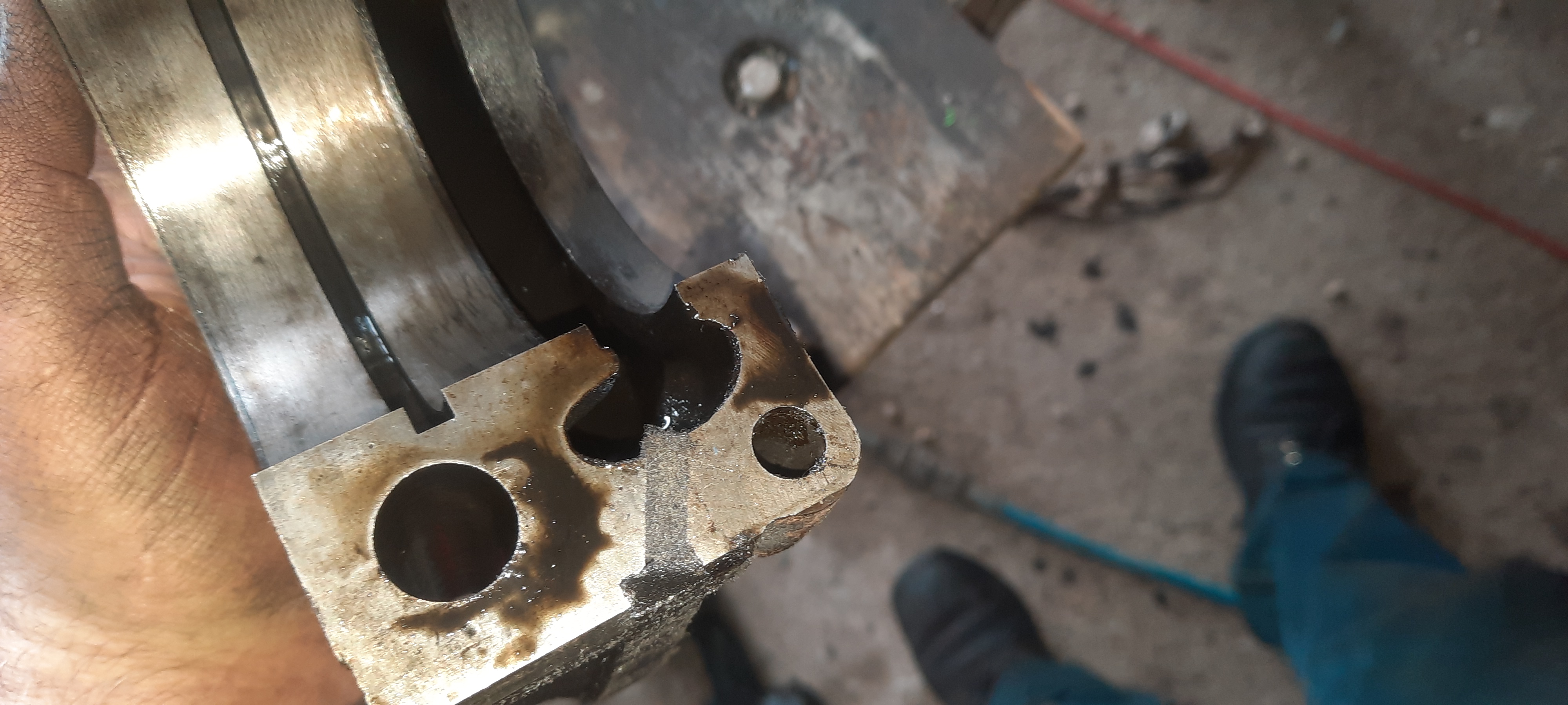

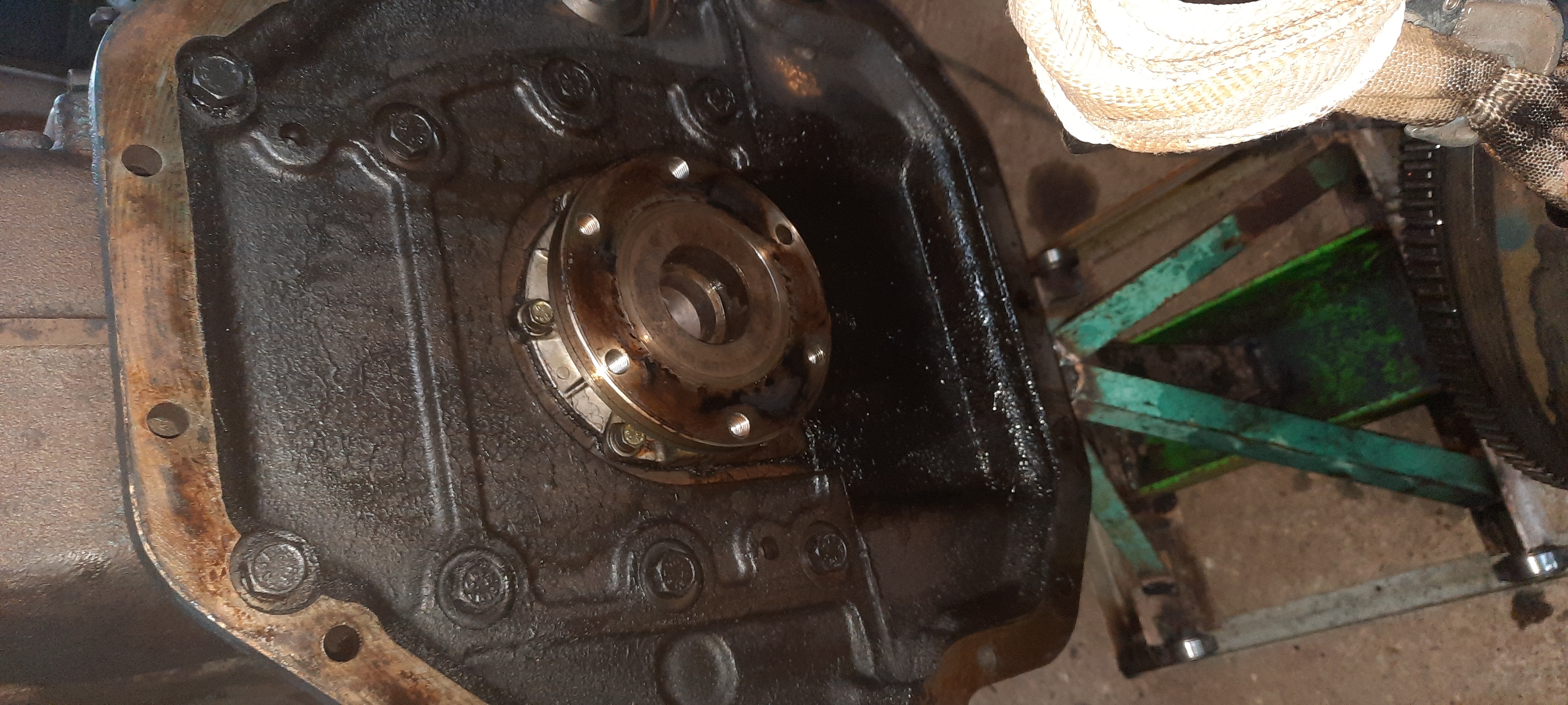

Quelqu'un aurait une photo des tresses de palier assemblées sur le palier ar d'un moteur someca 670 moteur om merci

Re bonjour une autre question
Sur le moteur om c3 /80 l'étanchéité ar du vilebrequin est illustré en page 28 du manuel de réparation,
1 ils ne font pas etat de joint tresse du coup ca voudrait dire qu'il il y a trop de fuite sur le coussinets de vilebrequin donc trop de jeu ... Et donc trop retour
2 sur les moteurs indenor la tresse etait face au moletage mais ici c'est impossible... Merci de vos réponses cdt

Quelques infos sur le moteur OM du SOMECA 650 :

Merci pour les info et les post donc en fait on vient boucher la demi chambre arrière de récupéreration d'huile pour eviter que la pression interne ( de reniflard ) ne vienne faire sortir l'huile a l'embrayage, c'est vrai que sur mon 670 j'ai des projections d'huiles quand je retire la jauge moteur tournant a 70 degre .... Il aurait bien besoin d'une grande cure de jouvence... Je regarde ce weekend normalement merci par avance cdt yp
